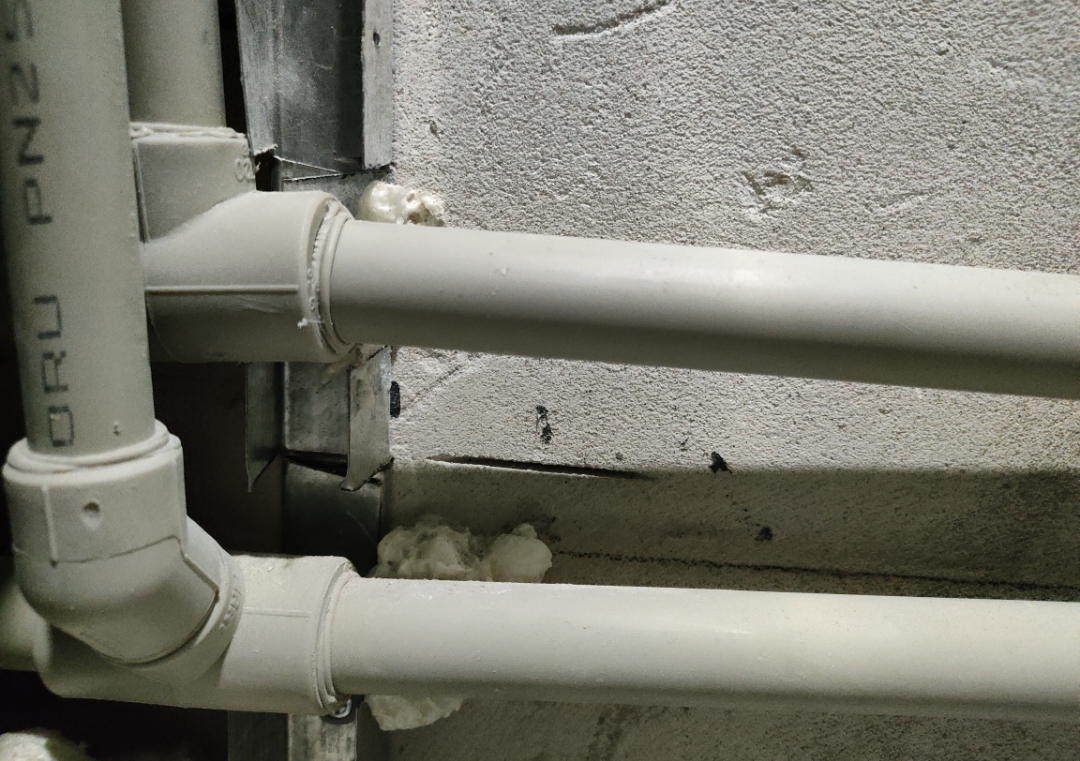

Приветствую профессионалы! Прилагаю фото пайки полипропиленовой армированной стекловолокном трубы в фитинг тройник, труба заведена криво и образовался вот такой непонятный наплыв, можно так оставить или нет?

Если вы хотите качество и эстетику, то выбирайте другие, более дорогие материалы. Например нержавейку под пресс! :confused: А если вы выбрали ПП, то собираемые "на коленке, в ручную" соединения никогда не будут как выпущенные из станка! Если держит внутреннее давление и температуру то переживать не стОит. Хотя, если вы доплачивали за эстетику, а не только за качественные соединения, то этот процент можете попросить обратно - собрать действительно можно было поаккуратнее.

Goodskzkzkkz, Несоосность допускается до 5 градусов (СП 40-101-96, п.5.7) Лично я никакого криминала не вижу. Предъявлять эстетические требования к монтажу из ПП некорректно. Хотите красиво- выбор есть из других технологий.

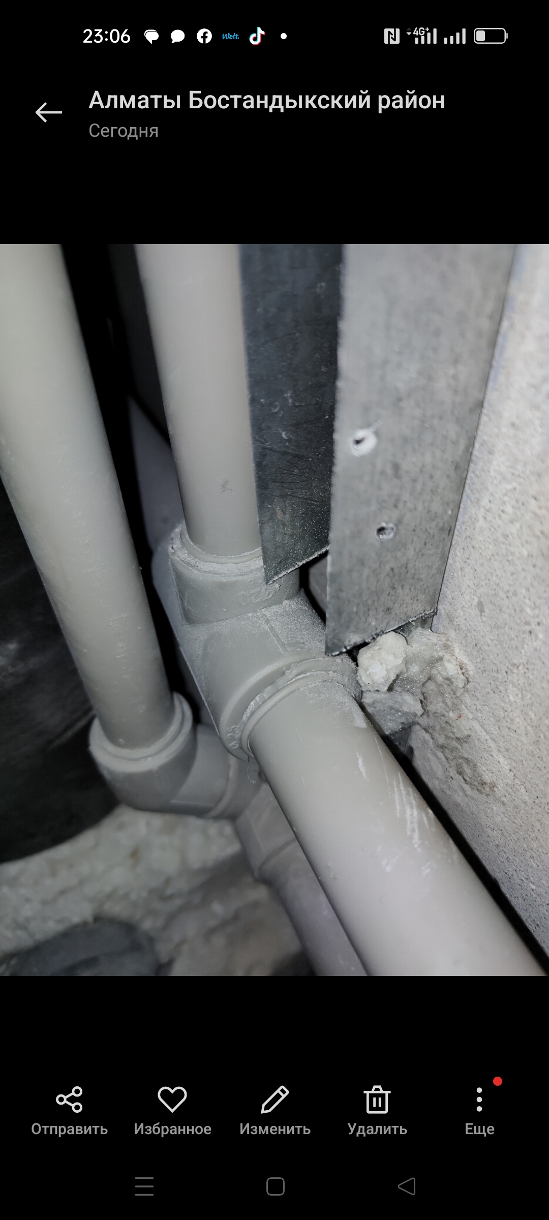

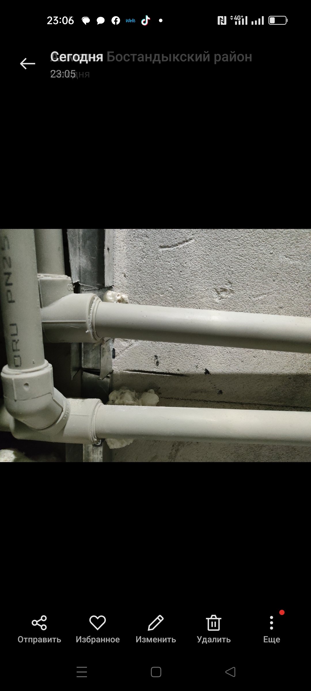

АлекСАН_dr, а тут больше вроде несоосность или в пределах разумного? Система пока стоит под давлением, но водоразбора еще не ьыло ремонт идет поэтому горячей воды еще не проходило по ней
