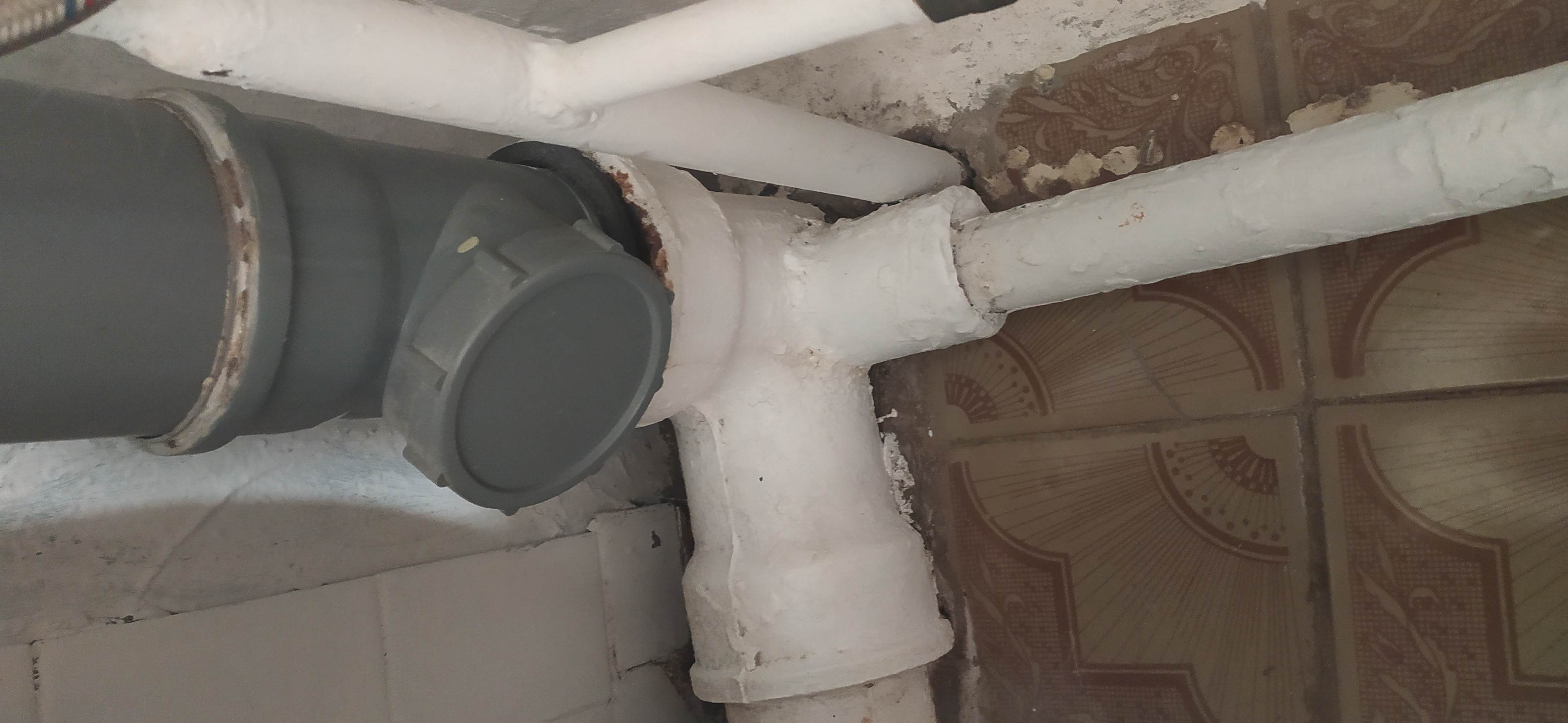

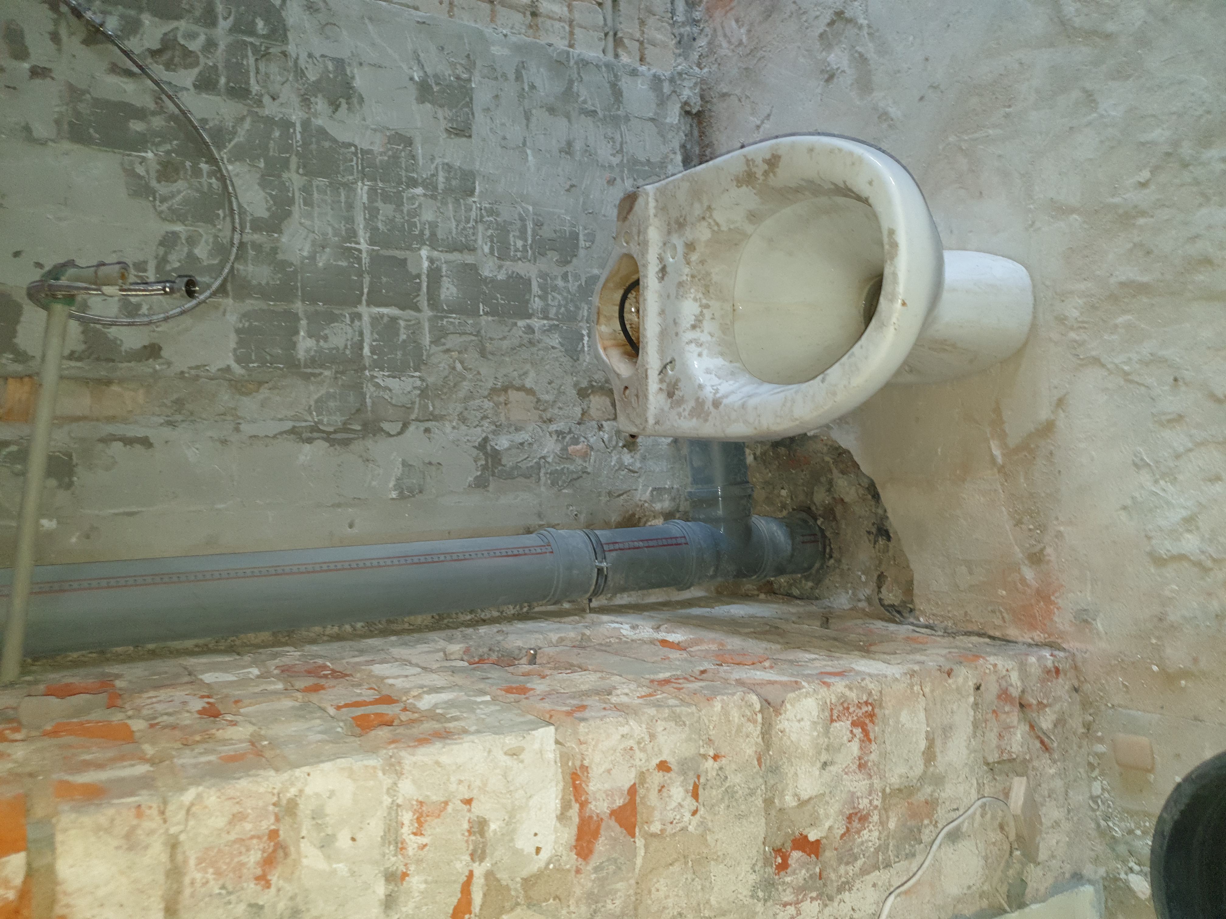

Всем привет.
Планируется ремонт в СУ. Дом кирпич, 9й крайний этаж. От чугунной канализации осталась только крестовина, остальное заменили на пластик по причине полопавшихся труб. Строители рекомендуют менять крестовину - иди договаривайся с соседом снизу, чтобы пройти перекрытие. Сосед конечно не готов на эти подвиги, тем более, что у него труба зашита и доступа нет.
Вопрос - можно ли заменить крестовину без участия соседа? На сколько глубоко она может уходить в перекрытие? Есть ли какие нибудь варианты, кроме как расколоть ее и менять через ЖЭУ? Делать я так, конечно, не буду, но строители сказали, что есть риск при расчеканке.

Ram0n, сосед не нужен, крестовину менять можно.

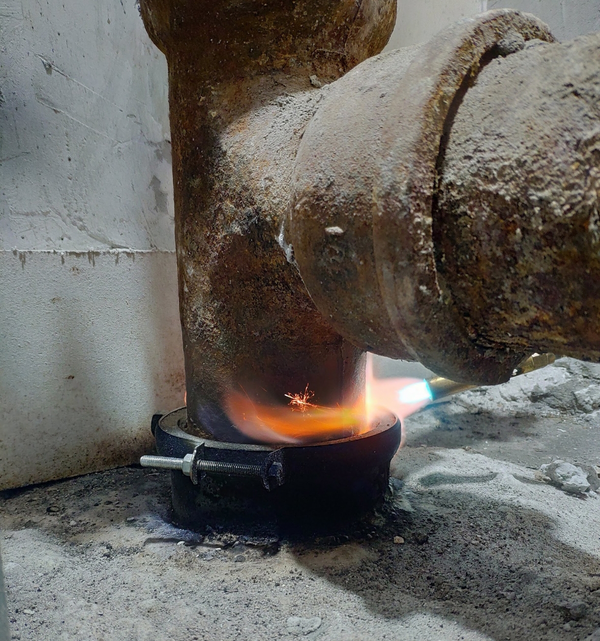

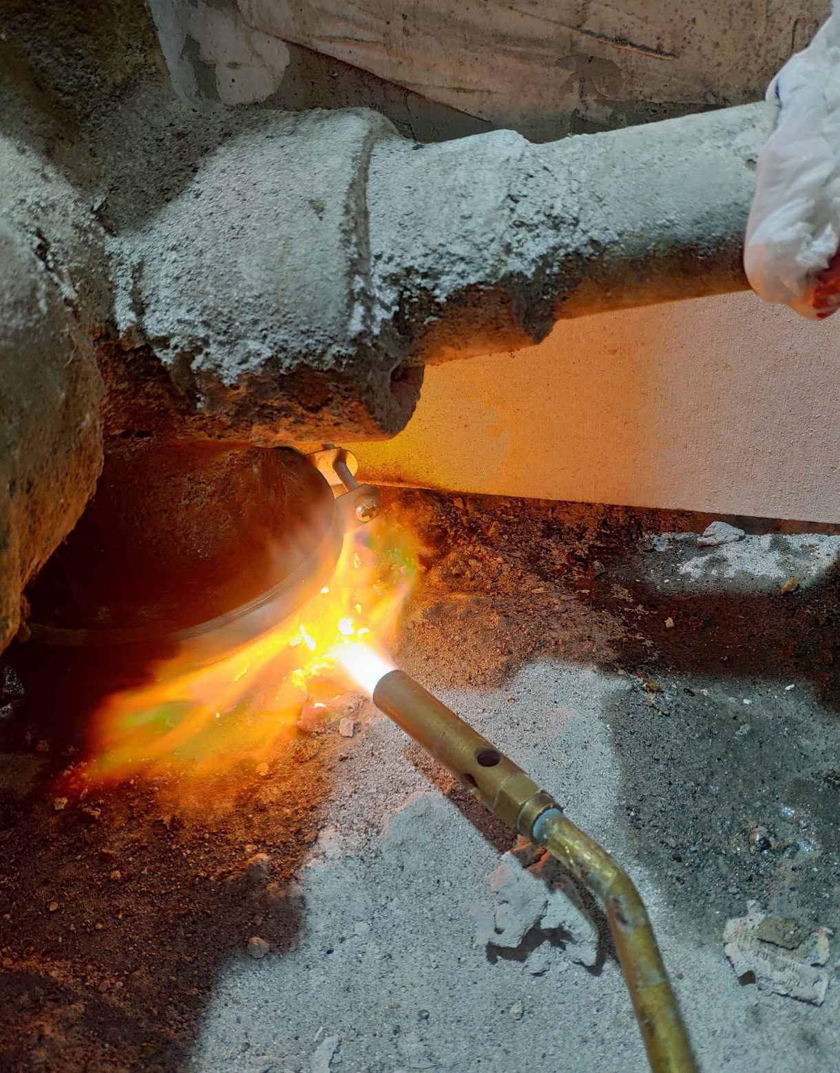

Ram0n - поменять крестовину на чугунном стояке без доступа с нижнего этажа конечно возможно. Только требуется предварительно обезопасить стальным стяжным хомутом нижний раструб , чтобы он не треснул. Потом уже выжигать залитую серу газовой ацетиленовой горелкой, но без должного опыта экспериментировать с такой работой во-первых очень вредно из-за паров серы, во-вторых опасно расколоть нижний раструб.

Раструб у вас в месте, где хрен подлезешь, расчеканить по кругу не выйдет. Оптимальный вариант резать его наружную часть на куски болгаркой, а потом изнутри в раструбе дремелем или чем-то подобным. Мне таким способом меняли крестовину, места было больше и все равно ушел на это целый день.

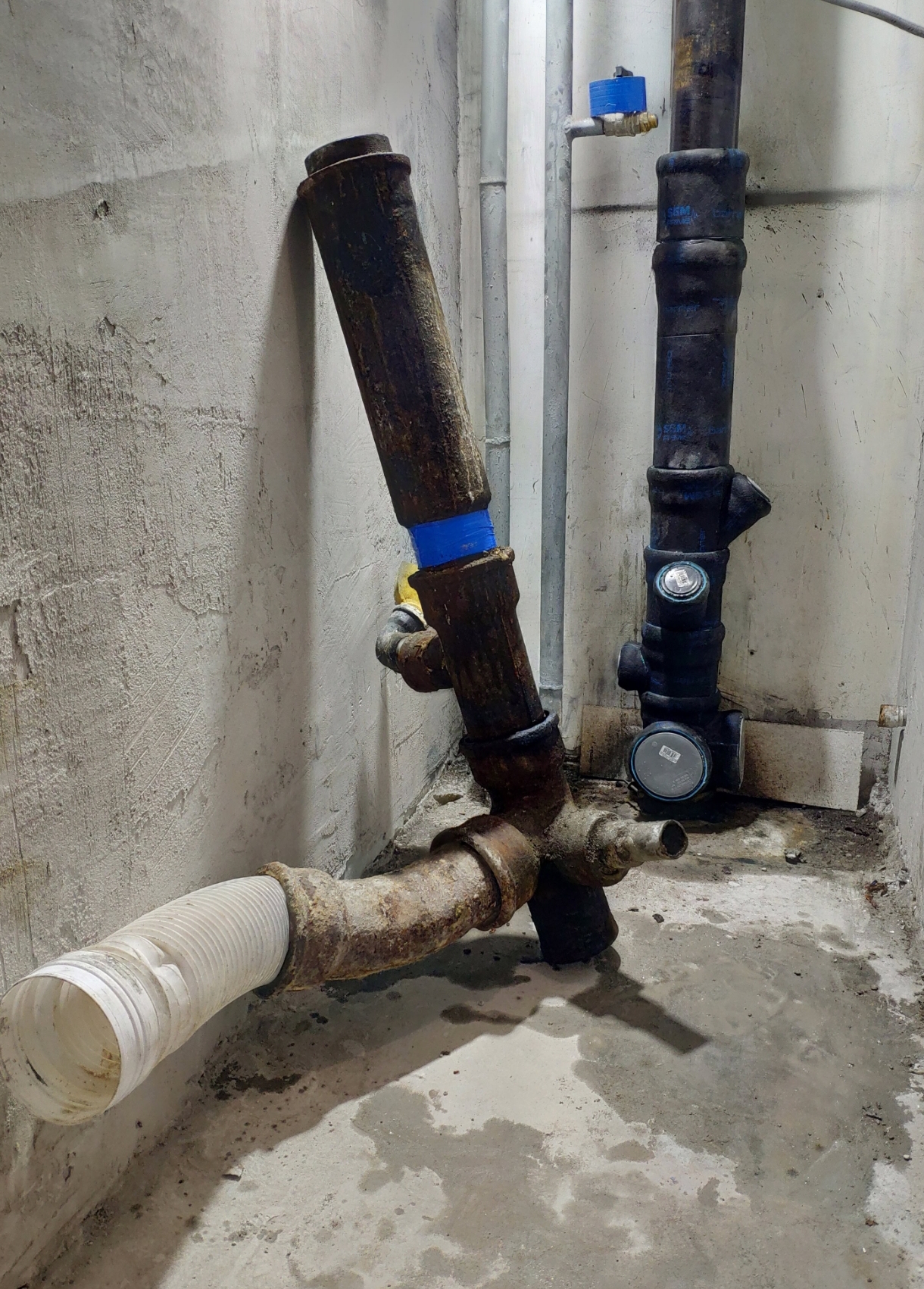

Предположим, что крестовину сейчас поменяем, потом планируется все это дело зашить в короб. А через года сосед надумает тоже менять канализацию (или лопнет у него, как у меня ранее). На мне это как то отразится? Возможно ли будет ему поменять без вторжения ко мне?
И есть ли смысл менять крестовину при условии, что в перекрытии остается чугунный раструб?
Теоретически да, если крестовину закрепить. Но в перекрытии придется долбить сквозное отверстие вокруг рас труба чугуна.
А практически, если это будет делать УК (их зона ответственности) потребуют предоставить доступ к стояку и разломать короб
Лучше предложить соседу сейчас вывести конец пластика от вас.
хороший вопрос) тогда в продолжение, позволю себе спросить, какова цель замены? Строители правильно опасаются риска повреждения раструба. Вам нужно развернуть выпуск?
Сообщений: 139915
01.04.2023 в 16:35:08
Кроме того раструб может быть уже с трещиной. Продумайте план на этот вариант даже если менять только крестовину

Silver2013, часть трубы выше крестовины уже заменена год назад на пластик, потому что она лопнула. Сейчас лопнул остаток трубы ближе к моему потолку, т.е. ее тоже менять. Нет уверенности, что в скором времени и крестовина не лопнет от старости. А так же есть риск повреждения крестовины при расчеканке.

Если во время работ ДЭЗовскими будет сломан раструб - они просто скажут нижнему - авария - выключим воду подъезду, пока не предоставите доступ)
