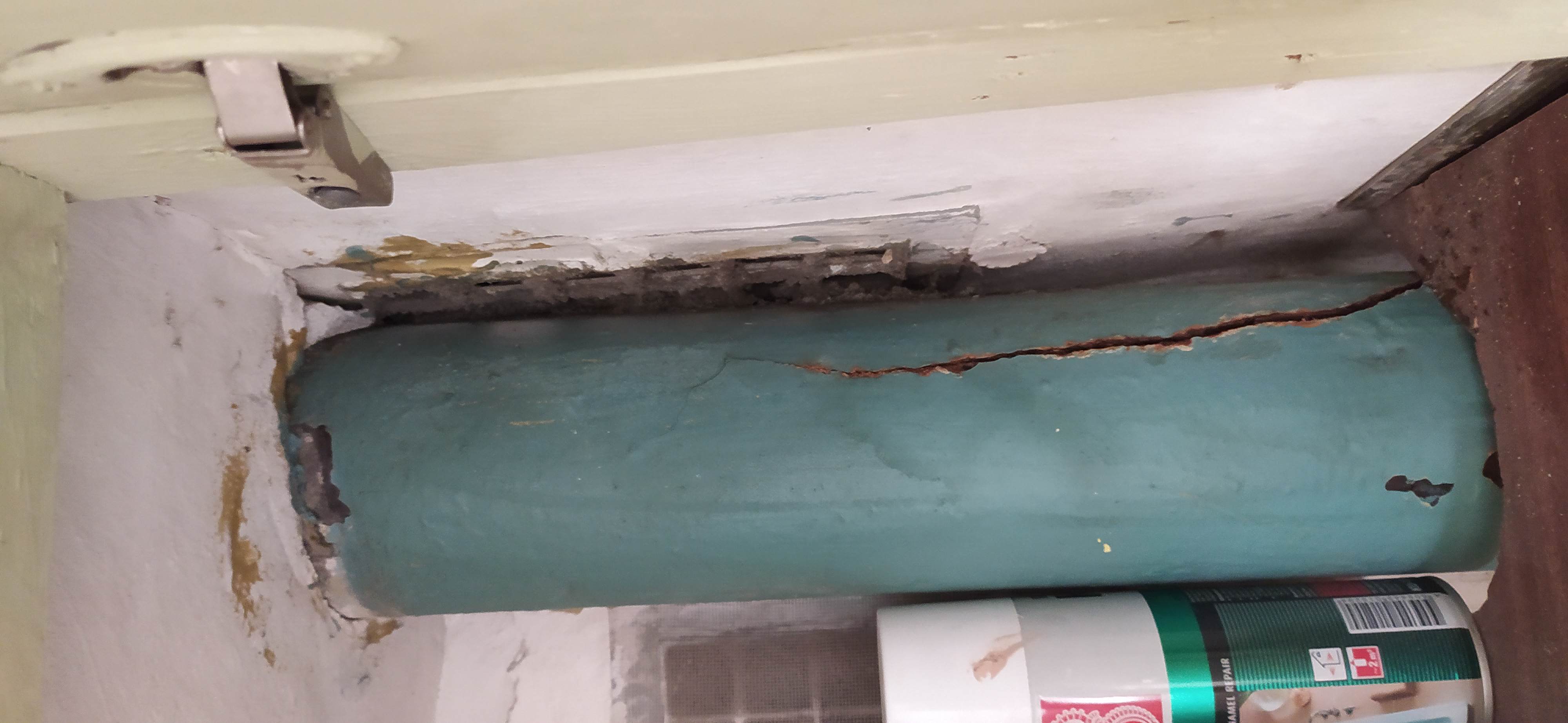

Silver2013, видимых повреждений нет. Пока... А можете объяснить свою позицию? Я исхожу из того, что вся труба выше дала трещины

Если дому 50+ - лучше поменять по максимуму и забыть.

У меня в квартире такая же каналья (полностью чугун), но без трещин. И до сих пор в раздумиях по поводу замены. ТОлько не чугунного тройника, в удлинителя (это проще). Но есть риск (при неквалифицированном вмешательстве) треснуть тройник. ТОгда бандаж или замена...Хорошо, что не зашито ещё коробом. Чтобы ответить на ваш вопрос хотелось бы понимать причину "что вся труба выше дала трещины". Чугунная каналья практически вечная, как шаровая опора гелендвагена, и шумка лучше. Одно плохо, если совсем старая, как мина замедленного действия, лопнет не заметишь.

Очень наивная интернет байка. Может при царе ее и лили с толстой стенкой и из другого чугуна.
Так-то сейчас лет 50, а где и раньше, а где и позже - зависит от завода, где делали. Свищи на каналье - обычное дело.
Полистайте картинки
Труба еще может быть норм. А фасонина сложная в литье и есть места, где стенка 2-3мм и старую "пальцем проткнуть" можно. Труба же исходно 6мм, но тоже случаются раковины.
Перебирали капремонтники на Шаболовке - дом 53г - вся снятая каналья как решето на солнышке светилась - на трубах по десятку свищей, на фасонине по 2-3.
Долго жильцов пришлось убеждать что надо менять, потому, что прораб яростно в уши лил про "вечный Гелендваген" ;)
А как достали первые трубы и они светились на солнышке - поджал хвост и тихо слился.
Насчет шумки - правильно звукоизолированный обычный пластик лучше голого чугуна. А если пластик малошумный - еще лучше.

Silver2013, причина появления трещин мне неведома. Дому 45 лет. Ниже фото трещины на оставшемся куске трубы
