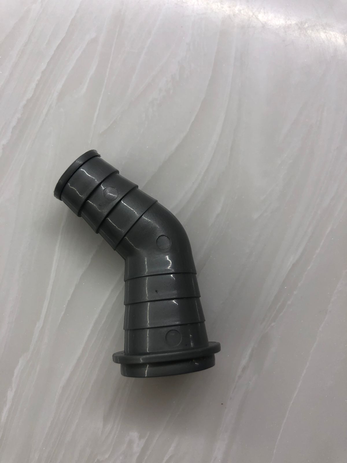

Мишутк, хотел подсоединить слив пмм к сифону, но не выходит из за короткого шланга (не хватает 20-30 см). Думал шланг зажат чем-то, но нет. Он просто подключен в дальнем углу посудомойки от машинки. Вижу единственное решение - поставить сифон viega 5635.7 452 452 на слив пмм. Снизу подведу 50-ми трубками к канализации и подтяну к сифону. Закреплю хомутом шланг слива. На снятом сифоне не получается тоже соединить шланг пмм. Штуцер угловой и шланг совершенно там не держится. Порнография какая ;)
BV написал: brth, вонючий грязеотстойник в кишечнике перелива уберите - укоротите трубку
BV, да я уже об этом думал, можно ли заменить сифон на трубку или это шибко сложно?
