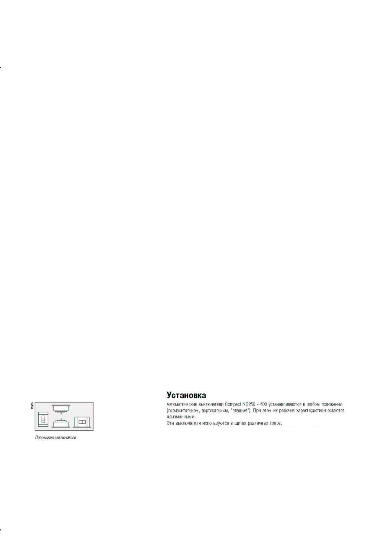

Юрка
Юрка
Сообщений: 4631
27.12.2005 в 18:31:19
DMC написал : 2Юрка,рекоммендации или уже готовые щитки для горизонтального наполнения? Это ... разные вещи
Prisma у Шнейдера - это не готовые щитки, а комплектующие для сборки щитов. А в каталоге Prisma есть:
  • базовые кофигурации щитов (в том числе с горизональной установкой автоматов);
  • каталожные номера всех железок (в том числе специально предназначенные для горизональной установки автоматов);
  • текст о том, что составляющие щитов Prisma полностью совместимы с оборудованием Шнейдера и обеспечивают все характеристики встраиваемых аппаратов (в том числе горизонтально установленных автоматов);
  • текст о том, что щиты Prisma, оснащённые аппаратами Шнейдера (в том числе горизонтально установленными), прошли 7 типовых испытаний по ГОСТ Р 51321.1-2000. При этом проверялись допустимые пределы нагрева, электроизоляционные свойства, стойкость к КЗ, эффективность защиты, воздушные зазоры и длина тока утечки, механическая работоспособность, степень защиты. Испытания проводились как в собственных, так и в аккредитованных для этого лабораториях: LOVAG, ASEFA, ASTA, KEMA, RNE, LCIE. Сертификат об этом Шнейдер выдаёт своим щитовикам, а те своим клиентам.
ГОСТ Р 51321.1-2000 (Устройства комплектные низковольтные распределения и управления) гласит: "7.6.2 ... Комплектующие элементы должны устанавливаться в соответствии с инструкциями изготовителей комплектующих (рабочее положение ... и т. д.)".
Каталоги и инструкции по монтажу, прилагаемые к автоматам, говорят о допустимости любого положения (см. вложенный файл).
DMC
DMC
Сообщений: 5417
27.12.2005 в 19:02:17
Картинку обрезать не мог? :))) Еле нашел изображение....
