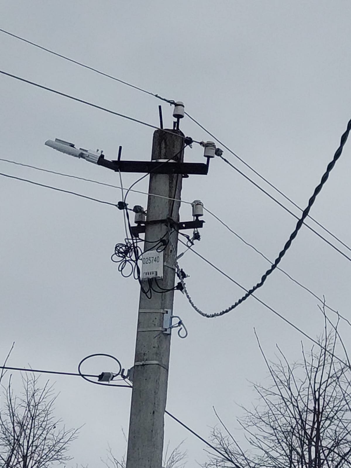

Recolorant написал: Магистраль СИП 4*16.
Это ответвление у вас сип. А магистраль — голая, как порномодель на съемках.

MaSeVi написал: Судя по Вашим словам, у Вас получается ТТ, тогда это УЗО нужно, но на ввод, где стоит Ваш вводой щит с учётом.
Нет вводного ЩР. Есть только счетчик на столбе на фото выше. Снятие показаний через Меркурий 258.

Recolorant написал: BV, значит на N.
Recolorant, а где тут СИП на магистрали?

Recolorant написал: СтранникXXI, Магистраль СИП 4*16. Сейчас воздушка, потом скорее всего в землю уберем.
Recolorant, это не магистраль, это Ваше ответвление.

:scare Каюсь, не верно выразился. Магистраль = ответвление. :cool:

Recolorant написал: Нет вводного ЩР. Есть только счетчик на столбе на фото выше.
Теперь вижу. Значит, у Вас система ТТ, УЗО противопожарное оставляете, как есть.

Вопрос не в том, как оно называется - а что оно защищает. Если каждая группа имеет свою защиту от токов утечки, то это противопожарное может создать проблему с селективностью - как по времени срабатывания, так и по величине тока утечки. Во времена моей юности узо были прецезионным устройством и если на нем написано 30мА - то это означало 25-30, но не более. Сейчас ситуация несколько поменялась и если на УЗО написано 300мА то это может означать буквально все что угодно. точность изготовления, используемые материалы и технологии предполагают совершенно произвольный ток и время срабатывания. Таким образом «вводное» противопожарное или какое там может сработать гораздо раньше, чем УЗО защиты конкретной линии. Само по себе это не смертельно, если ты дома. А если на улице мороз -40, а ты греешься на Мальдивах - то уже через несколько часов системы отопления и водоснабжения окажутся замороженными, а попытка проникнуть в дом будет встречена угрюмыми обесточенными воротами.

Recolorant написал:
Recolorant, модель счетчика можете назвать?

Да и с вводным автоматом - я бы рубильник поставила.
И насосы - ЛОС, вода, котел - обязательно УЗО на каждый, это 99% причин срабатывания узо в частном доме.

СтранникXXI, нет не могу. Что там в коробке на столбе. Еще не разбирались с этим вопросом. Выдали пульт и все.
