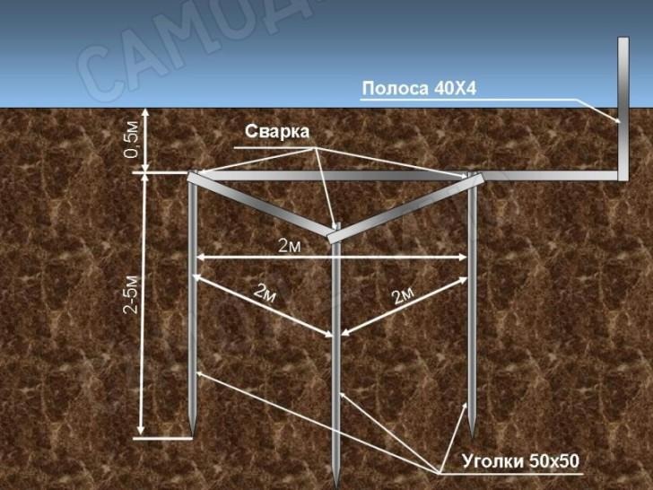

Recolorant написал: ТN-S, если не путаю. Уголки в землю.
TN-S - это не "уголки в землю", а "отдельный, пятый провод заземления (защитного нуля) от трансформаторной подстанции". Уголки при этом желательны, но не обязательны. Разберитесь, это важно.

AlexeyL, земли с подачи нет. Столб с 4мя линиями. Земля будет через уголки рядом с домом. Типа того
Если вот такой АВДТ ставить нормально? Автоматический выключатель дифференциального тока IEK АВДТ32ML тип A С10 30мА KARAT MVD12-1-010-C-030-A

Recolorant написал: Ввод через стальную пластину.
Это как, через какую пластину? Магистраль ВЛ сделана голым проводом или СИПом?

СтранникXXI написал: В ТТ - второй каскад защиты
И обязательный.
Recolorant написал: АВДТ 2п?
1P+N
Recolorant написал: Да, я вот тоже думаю, что вводное УЗО лишнее
Судя по Вашим словам, у Вас получается ТТ, тогда это УЗО нужно, но на ввод, где стоит Ваш вводой щит с учётом.
