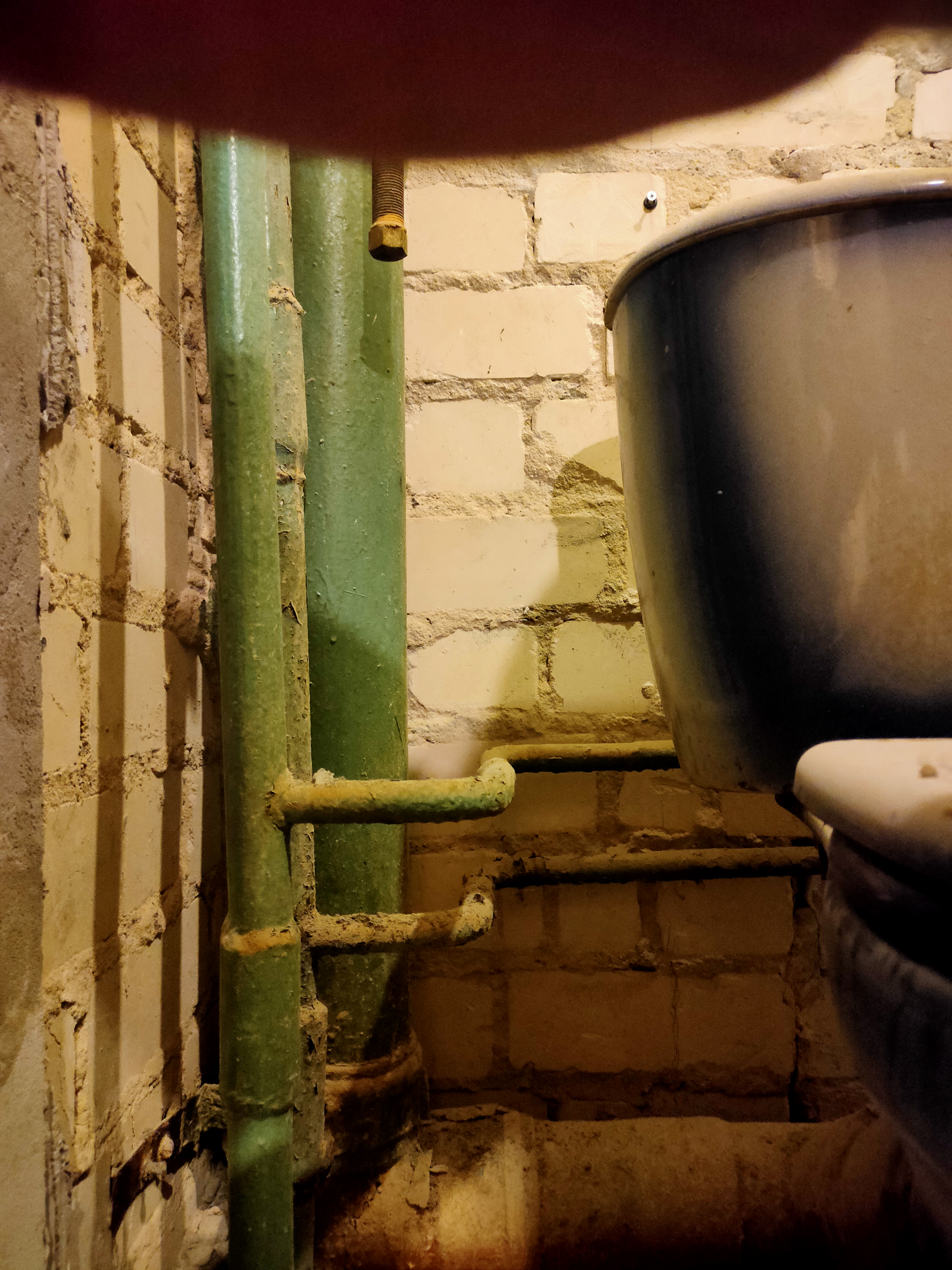

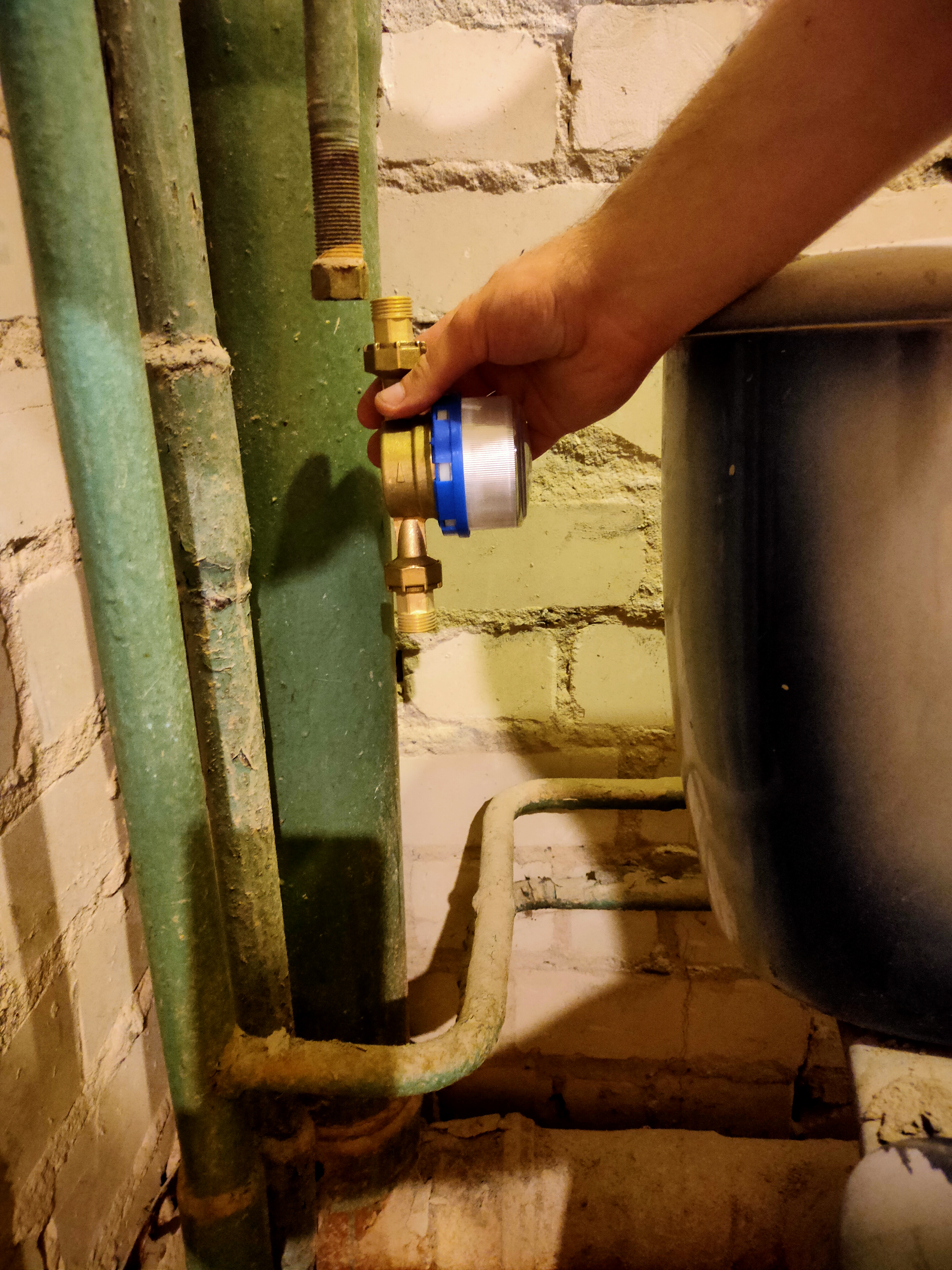

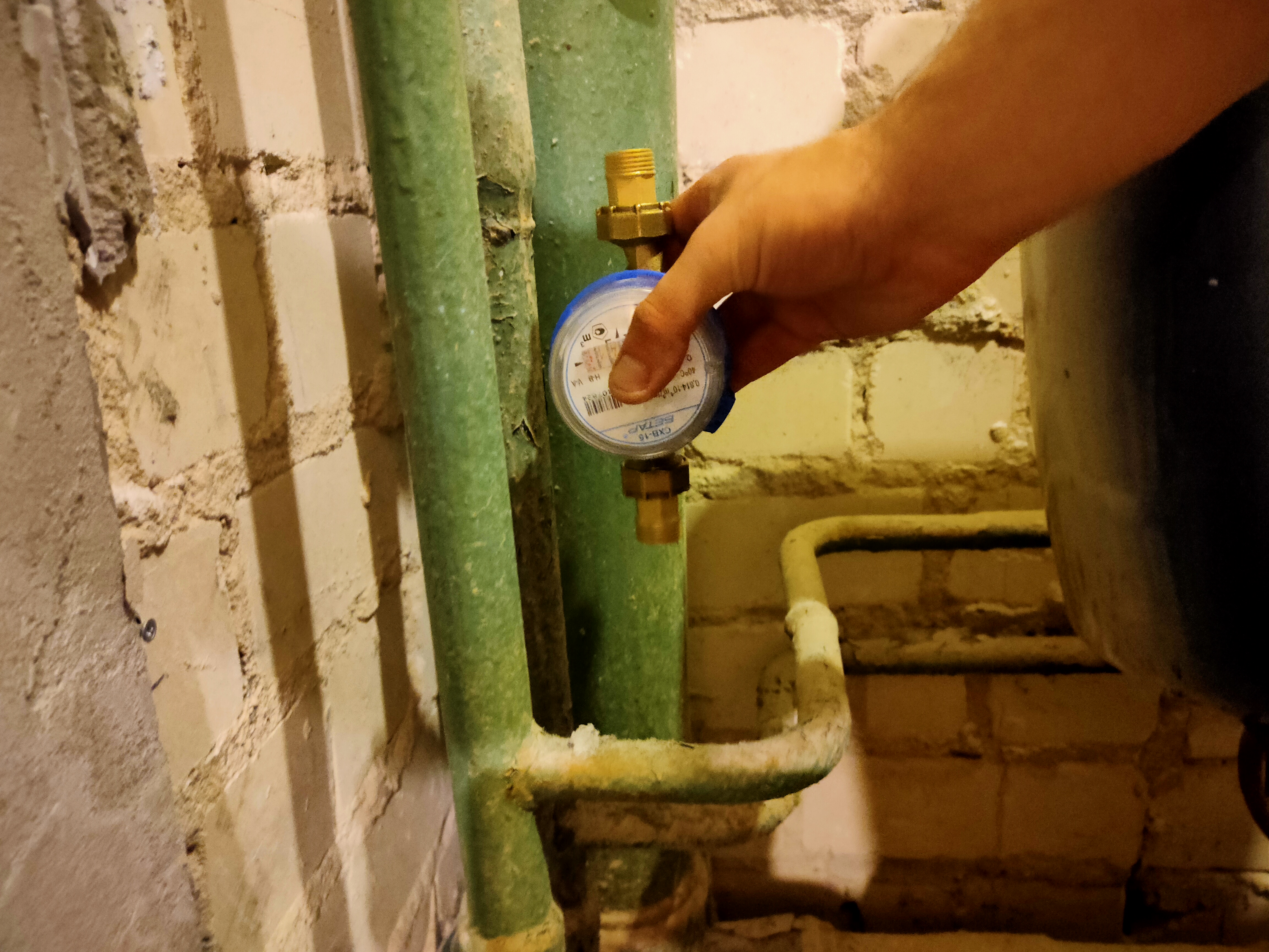

Подскажите, пожалуйста, как лучше разместить счетчики воды в коробе санузла. В каком месте срезать трубы и навернуть шаровый кран? По расположению есть два варианта:
  1. Лицом к двери(рис 3) Трубу срезаем с небольшим отступом от стояка. Счетчики располагаются не на одно линии. Из плюсов доступ к вентилям и счётчику в одном ревизионном люке. Минусы: низко, не очень удобно снимать показания.
  2. Перпендикулярно двери(рис 4) Счетчики закрепляем выше унитаза, на одной линии. Тут не понятно как сделать доступ к вентилям и как закрепить к стене.
Ещё вопрос стоит ли использовать металлическую трубу с обжимным фитингом с переходом на полипропилен? В таком случае как мне кажется будет проще в коробе разместить, но опять же не понятно как обеспечить доступ к фитингам, чтобы в случае чего можно было подтянуть.
Шаровый кран: Шаровый кран 1 дюйм RTP шаровой латунный вн/нар PN 25 ручка бабочка.

Вырезать старые трубы, вварить новые с отводом, чтобы счётчики были на уровне глаз.

Iltara написал: Подскажите, пожалуйста, как лучше разместить счетчики воды в коробе санузла. В каком месте срезать трубы и навернуть шаровый кран?
Где угодно, но так что бы можно было смотреть и обслуживать на уровне глаз, а не на четвереньках под унитазом с зеркальцем. Можно даже не у труб стояка, а например над унитазом, а может вам будет удобнее под раковиной мойки, если хочется по минимуму и карны первые не трогать (т.к. всё что до первых кранов и включая первые краны в зоне ответственности УК).

ser000, Сейчас как раз счетчики располагаются под ножкой умывальника, было очень неудобно снимать показания. Поэтому я и решил перенести их в другое место. Ещё хотелось избавиться от старых вентилей, поэтому подумываю заменить трубы от стояка.

Iltara, вдоль стояка неплохо размазывается минимальный набор для сантехоборудования.
