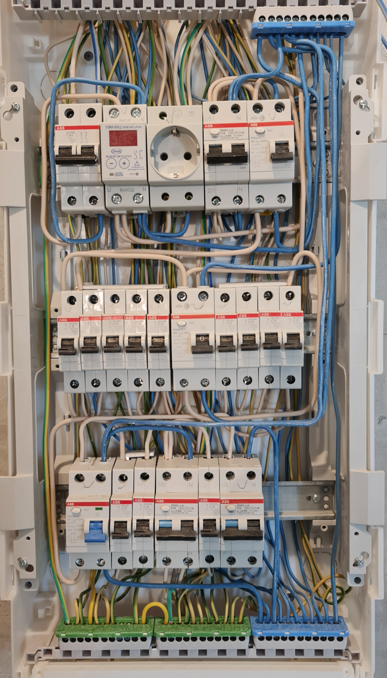

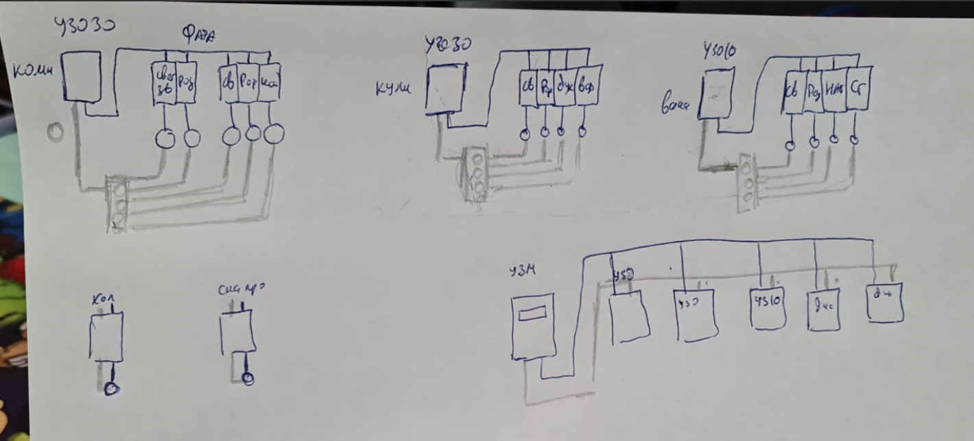

Всем доброго времени суток. Собрали щиток. После осмотра, у меня возник вопрос. Есть 3 группы УЗО и 2 дифф. Как я понимаю, каждая группа должна иметь свой 0 и свою фазу
Но, после осмотра щитка, увидел, что 0 объединили в общую шину. У меня есть большое подозрение, что в данном случае УЗО не сработает в случае проблем. Подскажите, как правильно делается в таком случае?
Схема и фото щитка ниже (на схеме заменен один автомат на дифф по причине того, что в наличии не оказалось нужного количества)

Пенделя под зад и тщательно проверять абсолютно всю электрику после землекопа!!!
Включая все кабели по квартире: что куда идет - полностью, порезы изоляции мегаомметром, гнезда - перекосы, и расположение...
Ну и естественно - перебирать весь щит.
Ошибки не просите перечислять - это все надо разбирать и собирать заново.

Алексbewon, Мельком глянул - переборка 100%. Собрано и расключено рукожопопом каким-то.

Алексbewon, как правильно - вы карандашом нарисовали. Но еще раз - есть опыт, что после такого надо проверять все-все-все и с пристрастием...

И рисовать ничего не надо - все и так по фото видно.
Вы еще даже не знаете, что у вас в других местах понаделано ;) - не про электрику
