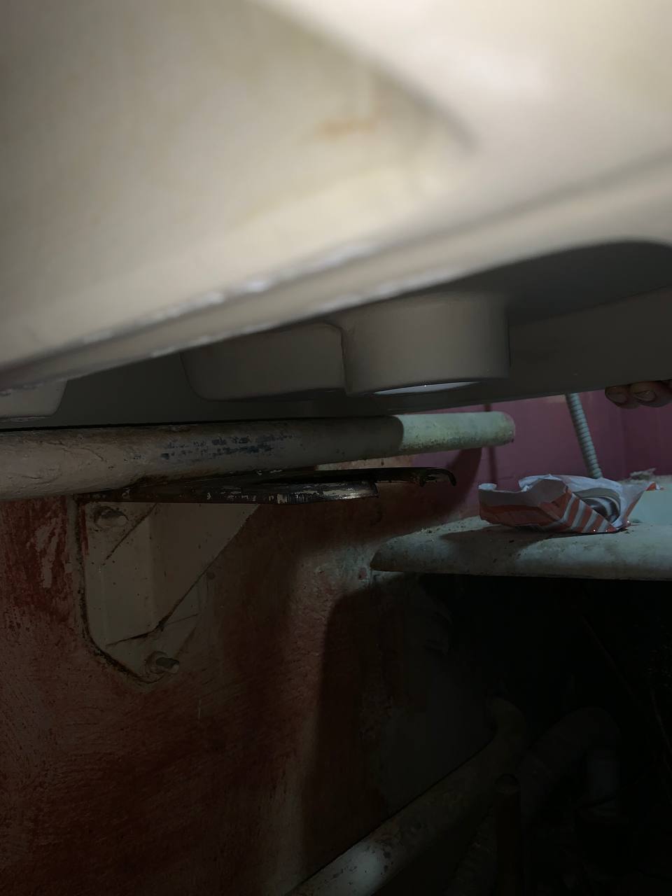

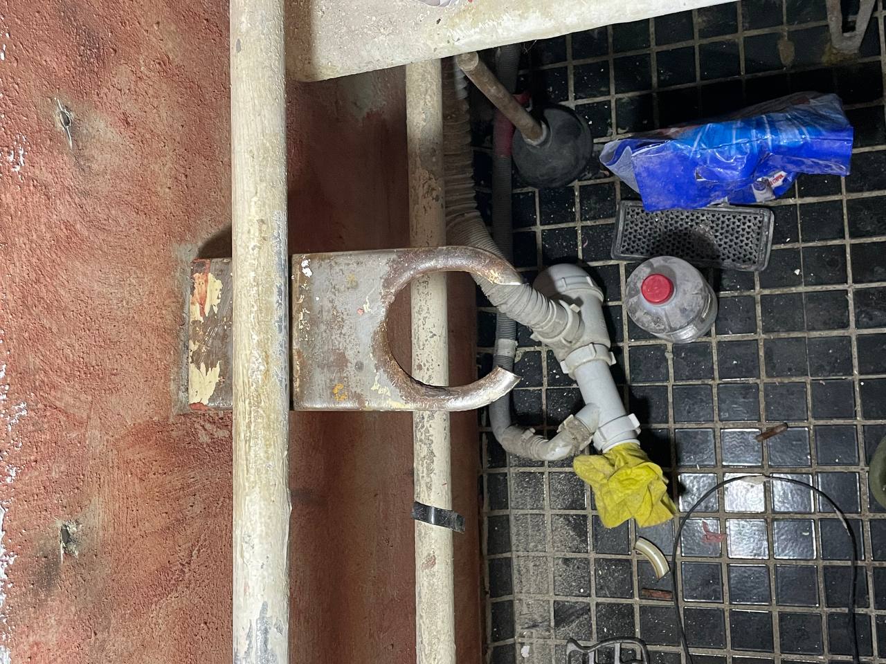

Всех приветствую!
В сантехкабине из ацеида нужно заменить раковину. Дело в том, что есть уже кронштейн в стене (еще заводской), который сейчас подрезан, потому что он раньше перекрывал слив раковины. Была идея его оставить, но поверх него идет труба + у раковины есть толщина, поэтому есть расстояние от раковины до кронштейна. То есть раковина сейчас на трубу только может опираться у стены.
Нужно как-то убрать это расстояние. Голову уже всю сломали, чем можно его заполнить или что можно подложить между раковиной и кронштейном. Сам кронштейн убирать наверное не стоит, потому что он довольно надежно сидит на стене.
Будет еще навесная тумба (думаем прикрепить к ней ножки спереди еще, чтобы на пол встала). Тумбу будем крепить к стене анкерами молли М4. И этими же анкерами мы думали сделать для раковины крепления в двух местах в стене.
Заранее большое спасибо за помощь.

На тумбу, тумбу крепить к стене и на ножки спереди, кронштейн удалить.

Одна из распространенных ошибок в ремонте "оставить немножко говнеца от прежних конструкций". Изначально кажется что упростит работы и что-то сэкономит, в итоге приводит к проблемам и переделкам. Кронштейн аккуратно демонтнировать и решать задачу без него. Альтернативный вариант предложен - перестройка сантехкабины в тех же габаритах новыми материалами. Это может затронуть перетрассировку труб, оцените их состояние и расположение. Возможно следующим вашим вопросом в ремонте будет "а что с трубами делать". Решите переделку санузла комплексно, а не поэтапно - звучит страшно, но в разы экономнее и качественнее будет.

Domanski, тогда и вопроса по кронштейну и щели быть не должно, ибо временное решение. Ставьте как есть.

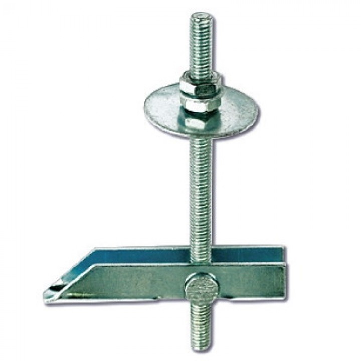

Domanski написал: Тумбу будем крепить к стене анкерами молли М4.
Даже близко не то.
Есть складные анкера M8.

Складному анкеру нужно много места ЗА стенкой, чтобы развернуть упор. Не факт что у ТС оно есть в месте предполагаемого крепления.

strider1978, если опирать мойку на тумбу на ножках, то достаточно двух креплений от опрокидывания. И даже молли хватит.
Если позади несущая стена - шпилька + латунный анкер.

BV написал: Если позади несущая стена - шпилька + латунный анкер.
Плюс втулка по длине равная расстоянию от поверхности асбоцементной плиты до несущей стены.
