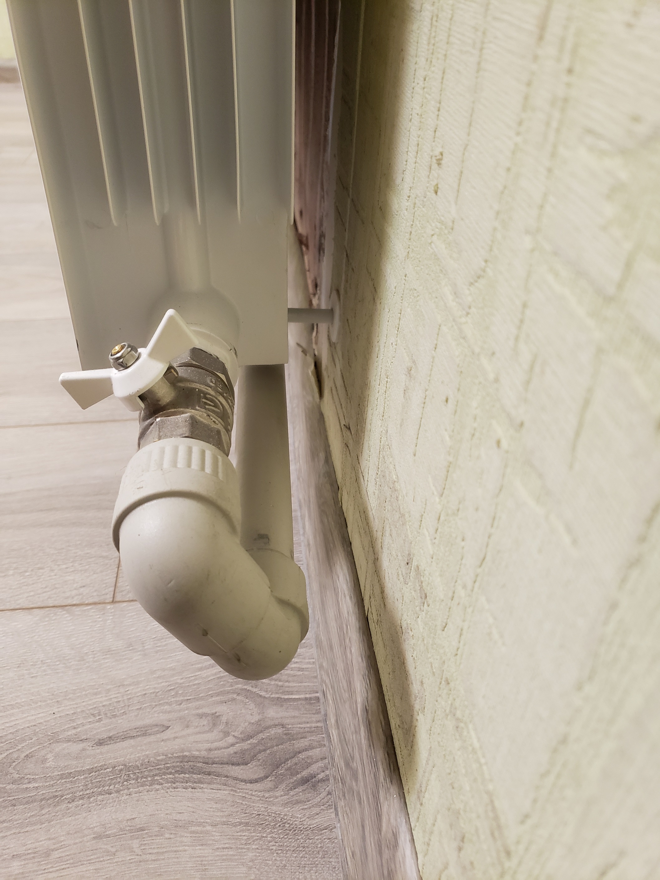

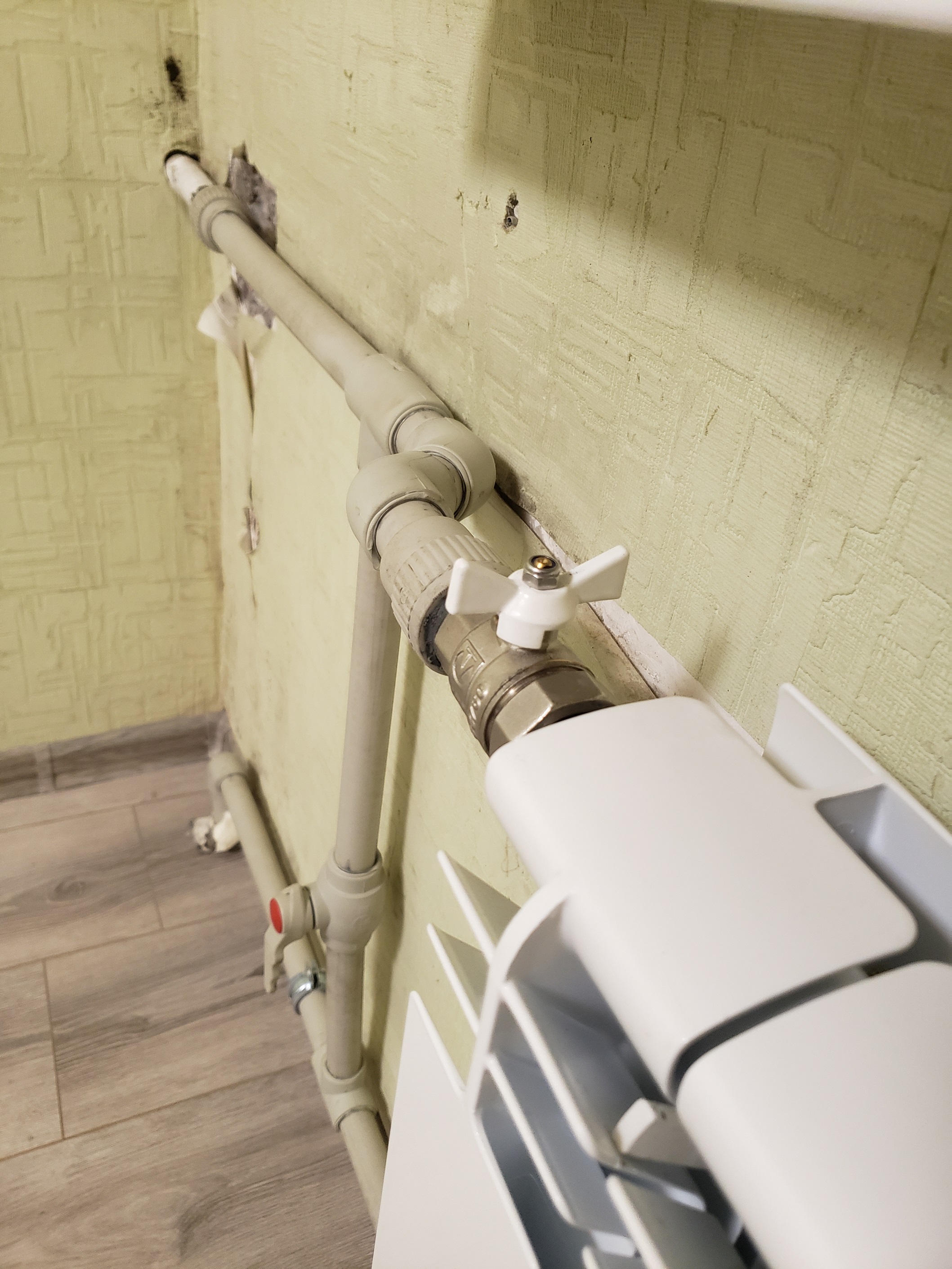

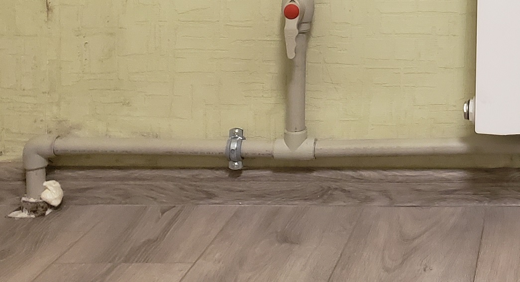

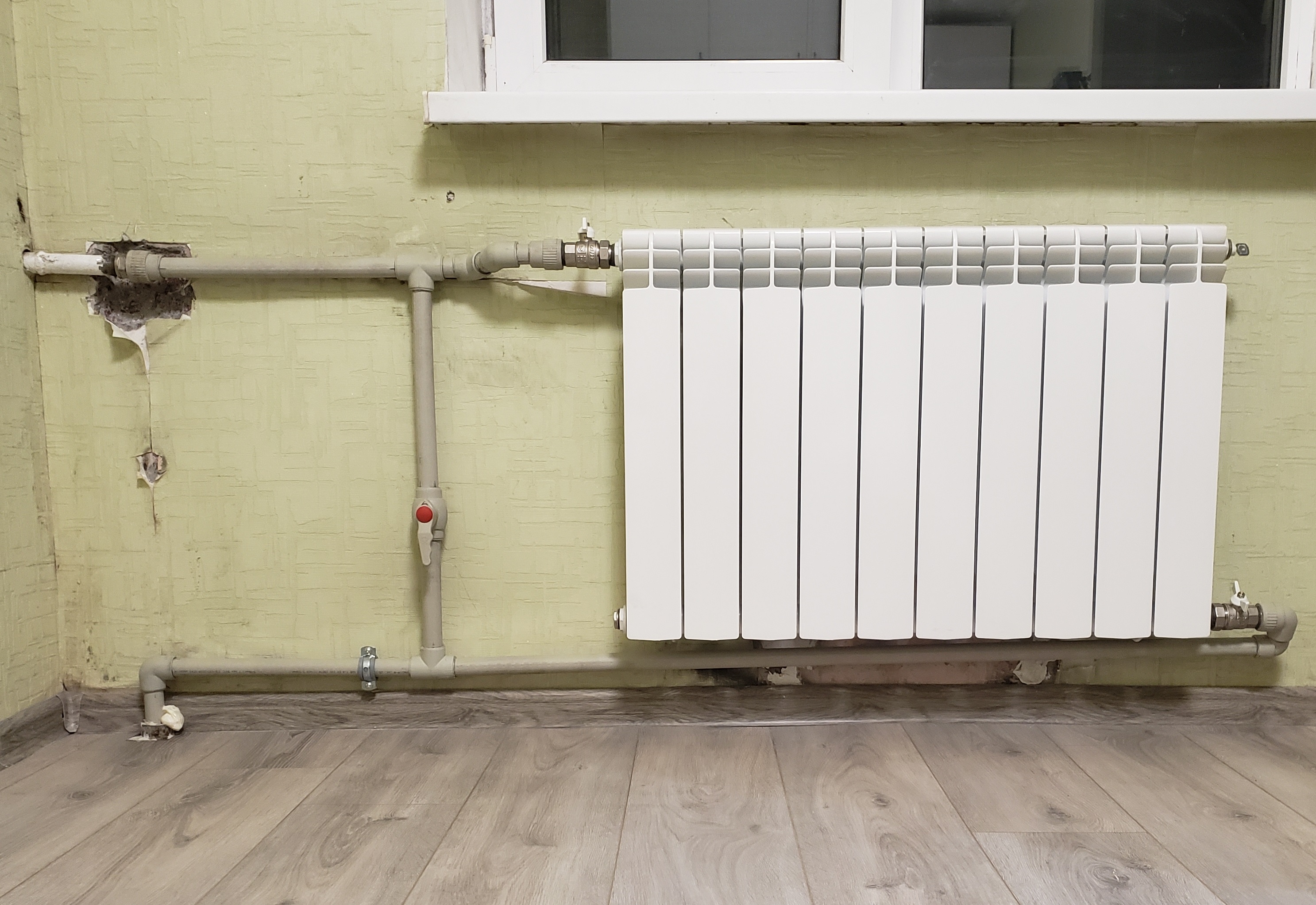

В общем, принято решение и организована диагональ (подача сверху), смещён байбас ближе к радиатору, 7 секций гнилого чугуна заменены на 10 секций итальянского биметалла Fondital Alustal, краны Valtec. Подводка и байпас на базе Wavin Ekoplastik Stabi Plus армированная 25 диаметра, спаялся с соседом снизу (у него 25-ка на базальте, но его байпас 20-ка без крана). Кран на байпасе не собираюсь трогать от слова "совсем", т.к. предполагаю и надеюсь, что схема и так должна кпд по теплоотдаче неплохой иметь...(?). Ну разве что для эксперимента пирометром проверить и для галочки разок. Не стал заморачиваться на нижней подводке уводить к стене под 45 градусов, сместив ось на выходе из радиатора наклонив к стене. Зафиксировал хомутом на подвижном креплении нижнюю трубу около 35 см от угла ( но можно и зажать) чуть левее байпаса, по которому подводка уходит к соседу. Сделал это из соображений, что бы линейное расширение вертикальной части стояка у соседа снизу не выдавливало снизу вверх у меня, а "колено" в 35 см немного имело компенсационный момент, а моя нижняя часть подводки могла "отгулять" немного. В свою очередь при пайке с соседом снизу предложил ему и установил хомут на его вертикальной части стояка чуть выше места спайки, но при этом зажал усилием хомут сделав ближе к неподвижному моменту, что бы не давило ко мне вверх.
п.с. к стати, сосед слева через стенку отказался принять у себя полипропилен от меня на перспективу, т.к. его старый чугуняра спрятан там как-то и у него ремонт и т.п., и не хочет напрягаться, что-то менять. :confused: Что скажете, уважаемые? Ну кроме очевидного момента, что лучше б всё было на стали, а не на полипропилене.

Kovasan написал: Кран на байпасе
Советуй - не советуй...
Kovasan написал: диагональ
Это хотя бы безвредная мания.
Mazayac
Mazayac
Регистрация: 12.05.2009
Сообщений: 20612
21.09.2023 в 10:58:12
Kovasan, уважаемые скажут, что за краны на байпасах надо ввести телесные наказания. Пороть во дворе перед всеми соседями.
