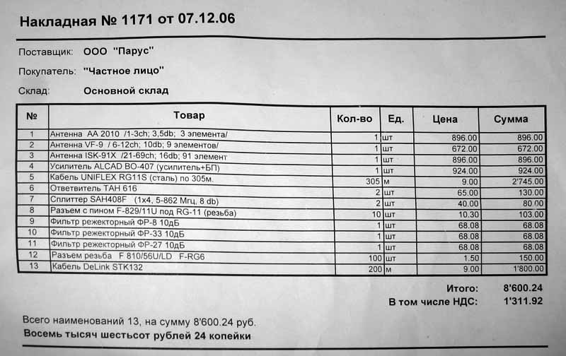

это на подъезд 20 квартир, 5 этажей. (60 км от Питера)

юра Т написал : это на подъезд 20 квартир, 5 этажей.
Здесь можно и китайским Rg-6 обойтись со стальным омедненным фидером.

Сложно говорить о нормальности кабеля, пока он в бухте. Об этом можно будет судить только по стабильному качеству сигнала и то не через один год эксплуатации. Я не собираюсь утверждать, что чем кабель дороже, тем лучше. Просто существует продукция, проверенная годами и экспериментировать с другими поставщиками и производителями на этапе монтажа не вижу смысла.

с кабелем определились.а разветвители,штекеры,усилители и прочее?

Pitbul написал : с кабелем определились.а разветвители,штекеры,усилители и прочее?
Вы уже знаете уровень сигнала, который пойдет с антенны?

avmal написал : Вы уже знаете уровень сигнала, который пойдет с антенны?
понятия не имею.как его измерить и чем?
