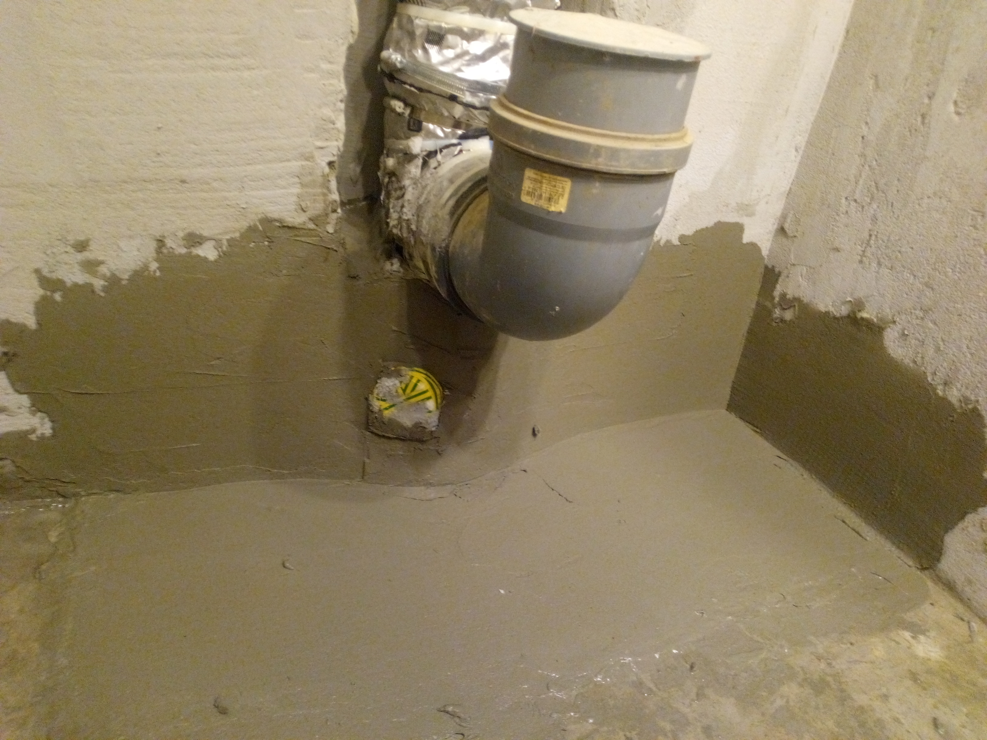

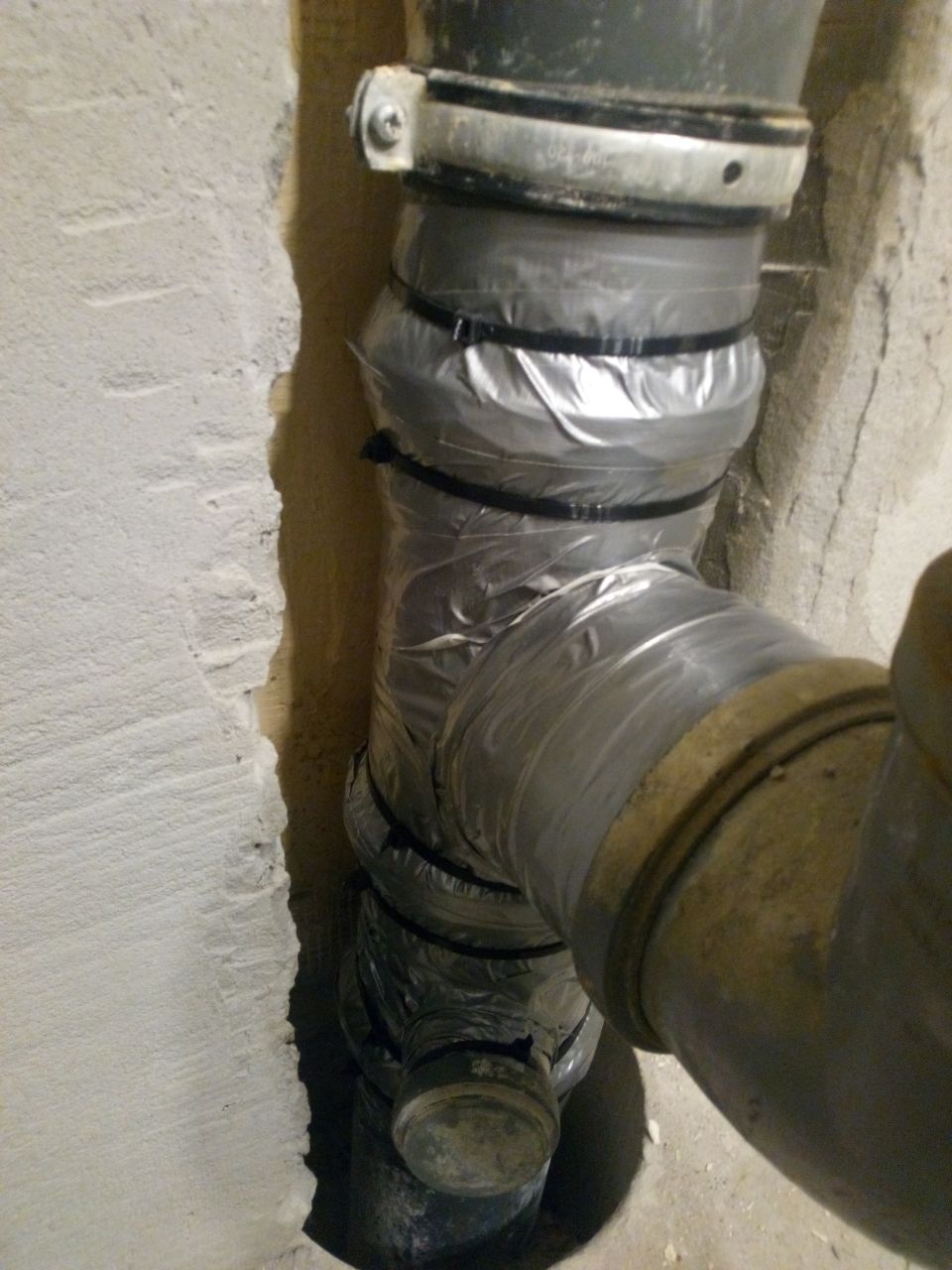

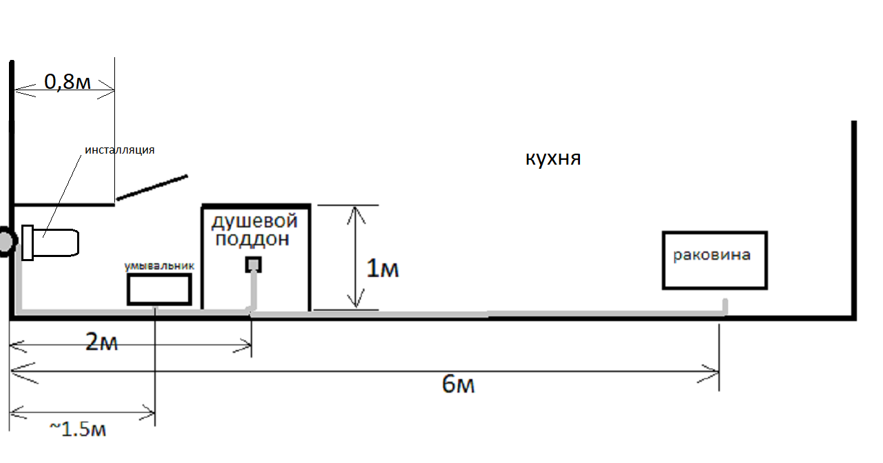

Приветствую всех мастеров ! задумал я себе поставить инсталляцию а размеры думаю не важны, всем ведь подходит. После просмотра этого видео https://www.youtube.com/watch?v=mgd4DVhBNJA очень засомневался получится установить ее у себя

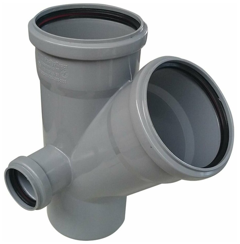

у меня высокий вход в канализацию, на стояке распложен тройник 110/50, а 110/110 еще выше. Всех размеров не знаю :confused: От бетонной плиты до раструба 50ки - 5 см примерно, это все что я помню (пока не имею возможность приехать на квартиру) Стяжку еще не лил, но планировал делать стяжку в санузле 6 см, по всей квартире уже залита стяжка 8 см. (под плитку с клеем остается еще 2 см, и это максимум по входной двери)
Помогите пожалуйста определить высоту 110го выхода канализации и удастся ли состыковать с инсталляциями !!!

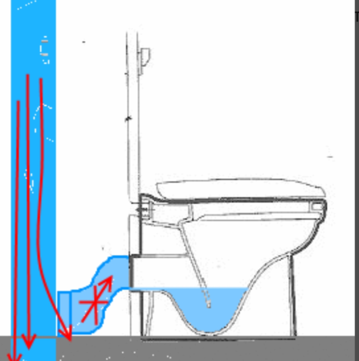

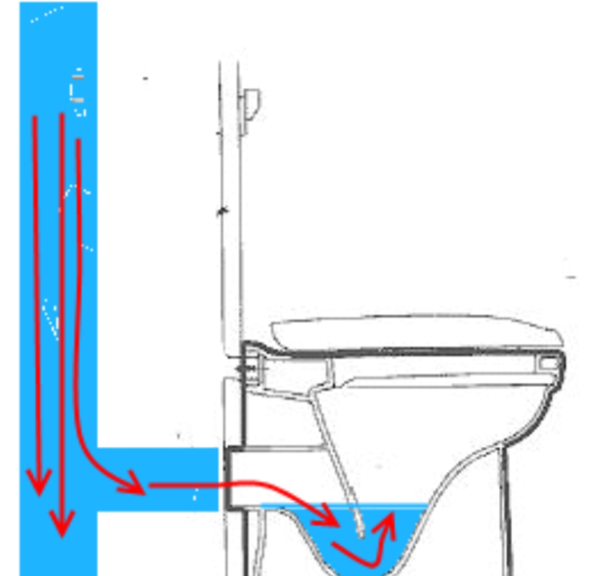

tompen17 - вы озвучили задачу с несколькими неизвестными. Во первых , не известны этажность дома и ваш этаж ? А так же расположение унитаза и других приборов (план вид сверху с размерами) относительно стояка канализации, которые будут подключаться к нему. И последнее - прямая врезка от стояка к унитазу чревата захлестом стоков с верхних этажей в гидрозатвор вашего унитаза.

Здание 9-этажка, у меня 6й этаж
Technik-san написал: расположение унитаза и других приборов (план вид сверху с размерами) относительно стояка канализации
унитаз сразу рядом со стояком, через 2 метра трап, кухонная раковина через 6 метров от стояка размер помещения очень маленький, все впритирку насколько это возможно.
Technik-san написал: прямая врезка от стояка к унитазу чревата захлестом стоков с верхних этажей в гидрозатвор вашего унитаза

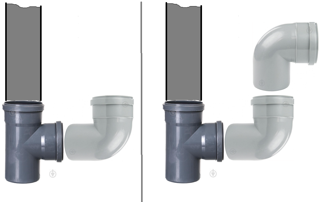

  • 1шт отвод на 90 и в него вставлять переходник из комплекта инсталяции 90/100 под углом 90 ?
  • или 2шт отвода на 90 и дальше уже вставлять комплектный переходник 90/100 прямой ?
и это еще больше повысит уровень унитаза ?

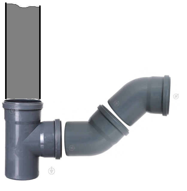

а если так собрать подключение, на отводах по 45 ? или лучше на 67 ? это ведь уменьшит высоту подключения ?

tompen17, надо менять тройник в стояке. На крестовину двухплоскостную 110 50 или просто на 110 90гр. тройник. Для начала уточните уровень пола, чтобы понимать сколько у вас есть расстояния. Соединять инсталляцию можно косыми углами, 45 и 67. Не должно быть 90 градусных отводов, помимо штатного из комплекта к инсталляции.
Клапан не нужен, меняйте трап.

tompen17 написал: или 2шт отвода на 90 и дальше уже вставлять комплектный переходник 90/100 прямой
В природе есть клеевая канализация из PVC с таким же наружным диаметром, но раструбом меньшей длины. Ещё способ понизить зигзаг из двух отводов 87 гр. - повернуть нижний в отверстии тройника в сторону от вертикали.

master.msk написал: надо менять тройник в стояке
почти невозможно и поздно, мне не дадут доступ ни сверху ни снизу, уже спрашивал, поэтому уже даже гильзировал стояк и заделал его бетоном (ну на самом деле это CR-65 с фиброй)

будет стяжка от 50 до 80 мм от плиты плюс плитка с клеем 20 мм, таким образом если брать по чистовому полу, то 50-мм вход в тройник (низ трубы 50ки) окажется на уровне от -20мм до -50мм.

cineman написал: Ещё способ понизить зигзаг из двух отводов 87 гр. - повернуть нижний в отверстии тройника в сторону от вертикали.
точно, хорошая идея, спасибо ! а это разрешено такие повороты, не ухудшает проходимость ? К сожалению это приведет к некоторому смещению инсталляции, хотя может даже так и лучше будет.
Никакого доступа не нужно чтобы сменить тройник без ведома ук
