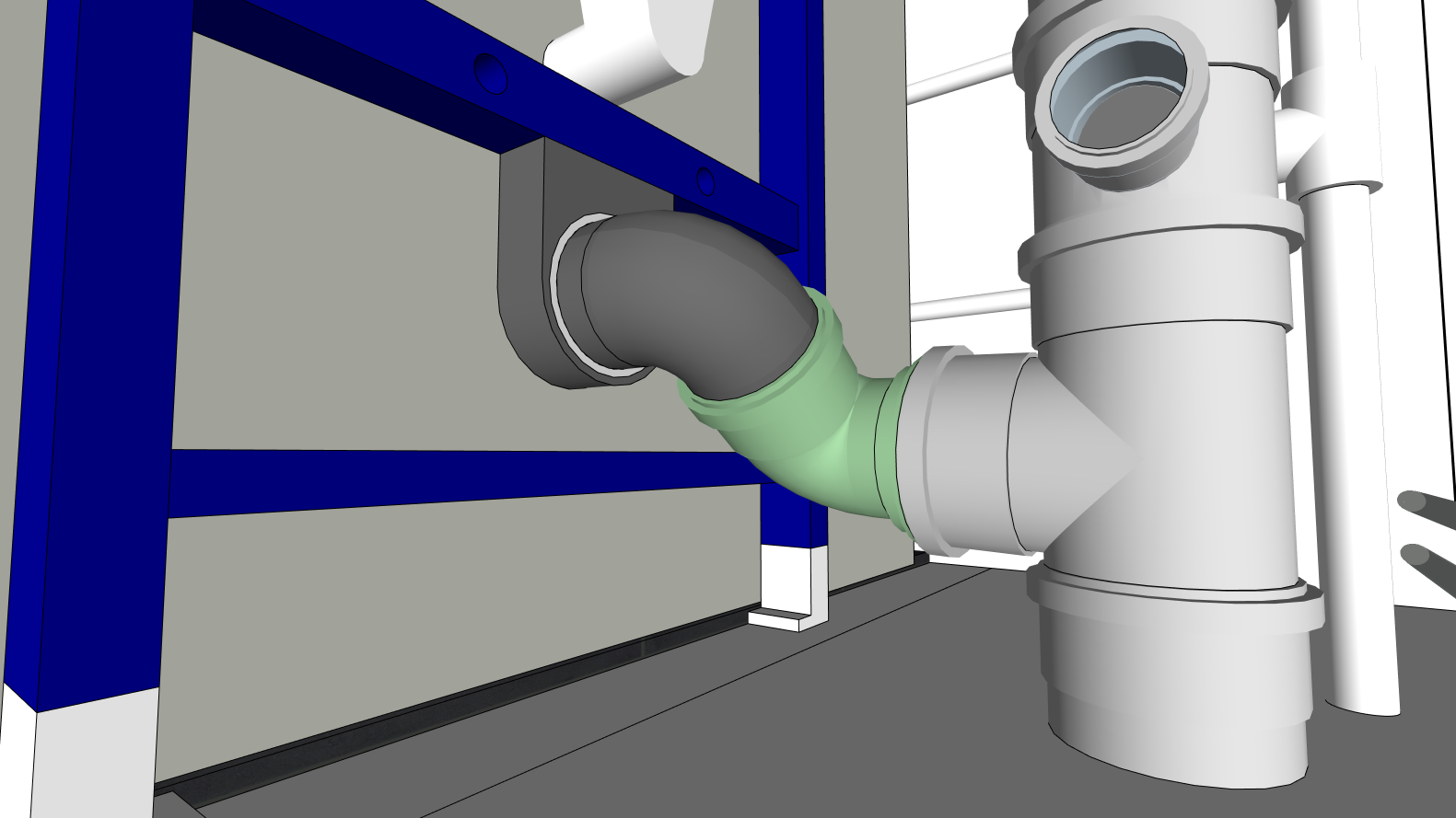

А я сейчас решаю аналогичную задачу. Сидел, листал темы, вдруг наткнулся на рекомендацию единственно подходящего мне варианта. Решил уточнить.
На эскизе черным цветом штатная труба Grohe, серым стояк от застройщика, зеленым колено 90 и переход 90/110 от Ostendorf.

TAB написал 30.05.2025 в 13:00
аналогичную задачу
Аналогичную - это внизу тройник 110х50/87 а над ним тройник 110/87?
Я из этого выкрутился такой крестовиной со смещением: сразу 90.
image А если просто тройник 110х90/87, так есть такой imageИли малошумные, но дороже.

ВТБ! написал 30.05.2025 в 13:13
На стояке внизу двухплоскостная крестовина 110x110x50/87 (отвод 50 на эскизе не виден), над ней тройник 110x50/87. Высота тройника меня не беспокоит, он уйдет на кухню под мойку.
