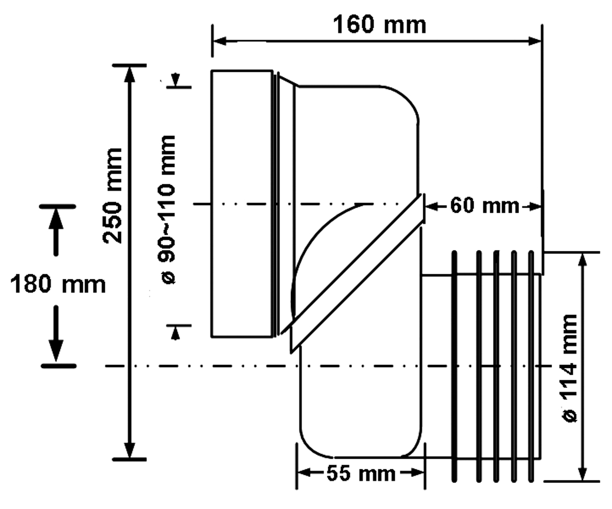

Полагаю, что СНиПы как раз и должны страховать от возможных проблем. Но если не по снипам, то мне и нужно оценить чем грозит такое подключение, как на моем эскизе на прошлой странице. Есть же разница, упирается поток в 90 на тройнике в лежаке, либо в закругление непосредственно перед переходом на больший диаметр и далее отвесно вниз.
Причем, при всей сомнительности колена на 90, исполнить это дело стандартной гофрой мне кажется делом еще более гиблым. Пусть даже и угол там окажется меньше.

Того. Все засоры от 90 отводов. Тормозят слив. Унитаз не работает так, как его задумали. "Итоговое сальдо" зависит от объема слива и от унитаза. Сначала чаша слегка наполняется, затем уходит. А должно сразу уходить. Отвод инсталляции подрезается, т.е той длины отвода , нет, которая "штатная" : 90 труба длинная в пол. Никто не запрещает, сделать "как проще", с прямым отводом. Сейчас унитазы безоободковые, и на малом сливе можно. Лишняя физическая активность, в виде регулярной прочистки унитаза, таким умникам точно не повредит, очевидно, что слишком много читают разной информации в интернетах, мало двигаются.

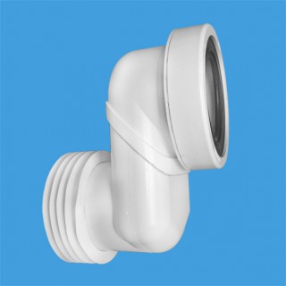

А как же это:
image1MRWCLO-18 С обычным коленом на 90 оно даже просторней получается.
