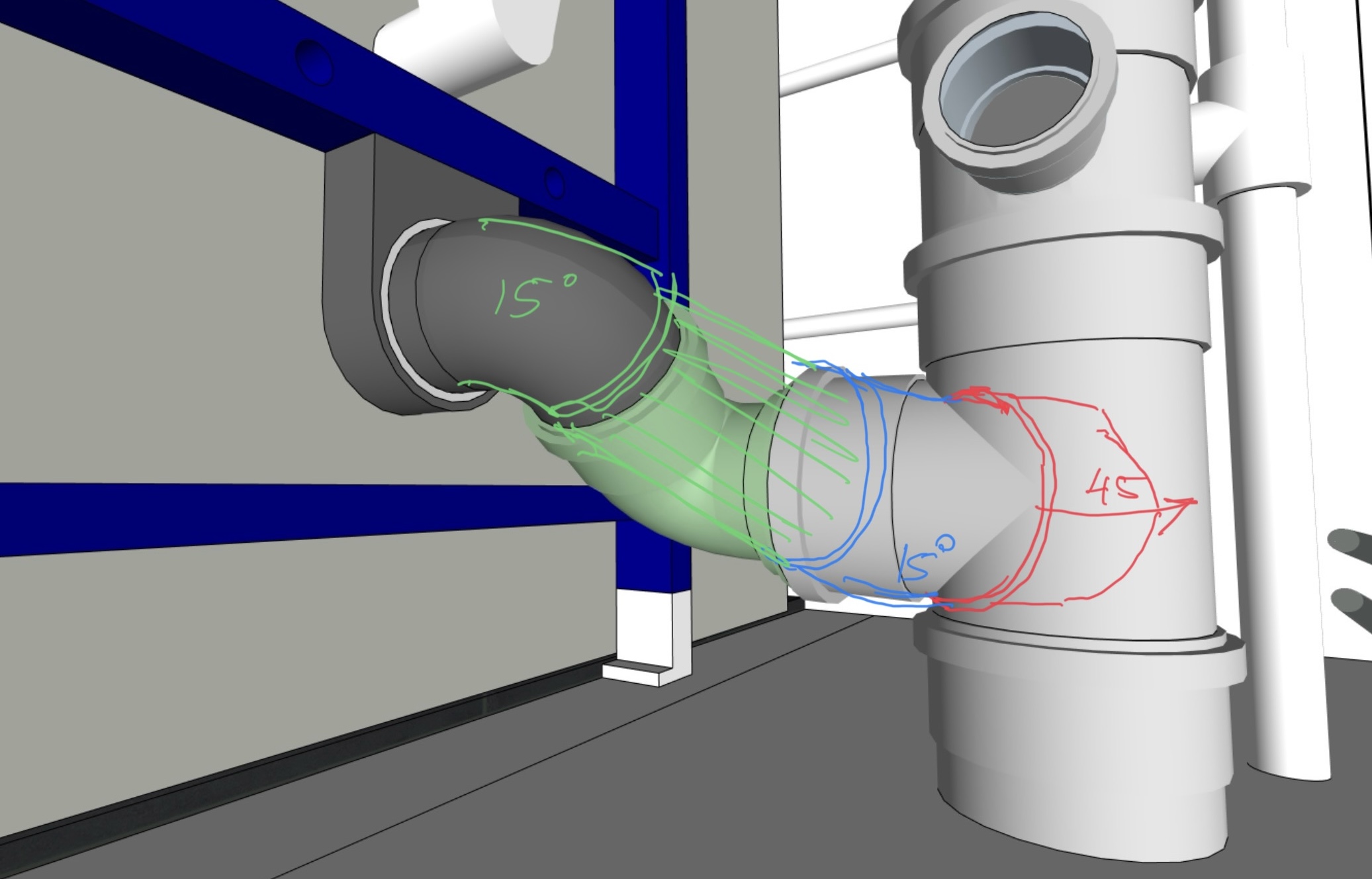

TABIMG_2388А так нельзя? Тройник развернуть в сторону, отводы 2х15^, и прямой кусочек. Конечно и 2х90 будет нормально, фантазеров-самоучек надо слушать весьма осмотрительно. Но как у меня на рисунке - прямее Но подбирать надо углы.

Там не тройник, а крестовина, но это даже не важно. Важно то, что даже с прямыми углами расстояние от центра горшка до левой стены (с т.з. юзера) сейчас выходит 350 мм. Двигать инсталляцию в эту сторону больше нельзя. С правой стороны расстояние больше, но там и двигать придется значительно больше, если разворачивать крестовину туда. Так что тоже не катит. Единственно возможное перемещение это ногами в дверь, которая напротив горшка. Это можно, но очень не хочется.

TAB,  ну вот, видите, самое популярное мнение, это отвод 90, помимо штатного, не просто возможен, а он крайне необходим, если руки из жопы)
Причем, при всей сомнительности колена на 90, исполнить это дело стандартной гофрой мне кажется делом еще более гиблым. Пусть даже и угол там окажется меньше.
А я вам гофру прелагал разве взамен 90градусного отвода?, что вы такое несете?) Надо подумать просто. В большинстве случаев, можно обойтись без 90 отводов. Отводы 67,45,30,15. Если без 90 никак, тоже ничего страшного. Немножко подтормаживать слив будет, ничего, привыкните, большинство пользователей живут с этим без проблем. Лишний раз пройтись ёршиком , не думаю что будет большой проблемой для вас))

Ну крестовина - добавить отвод 45 на второе ответление. Можно использовать комбинацию из 3-х, 4-х и тд уголков по 15-30-45, скручивая из них любую фигуру без прямого внутреннегого угла. 90 - это не беда, но чисто эстетически мне например ближе комбинация с плавным изъегибом. Но по работе - заметной разницы не будет. Сливаемому предстоит долгий путь - возможно десятки километров (если в городе) - и его ждут такие повороты - что этот на старте обсуждать просто смешно. И что примечательно - в городской канализации на каждом повороте стоит специальный гарантийный человечек с ершиком и затирает после каждого слива. Без этого - никак.

Главный смысл всех консультаций/собеседований, если вы хотите получить этот заказ/работу: все будет работать, всегда так делаю.
Бабушка надвое сказала:))
Лично мне, эстетически, перспектива, когда говно делает в унитазе "круг почета", перед тем, как уплыть в дальние дали, вообще не улыбается.

Это зависит от конструкции унитаза - у американских закручивает, евро - просто улетает. Что бы решить, делать круг или нет - по твоей версии дерьмо должно знать устройство канализации после унитаза. Если ты его этим знанием не наделяешь (хотя читая твои опусы как раз вполне можно это допустить) - то эволюции дерьма в унитазе не зависят от того, что расположено после унитаза.
Сейчас этому приделали модный термин "торнадо" :)
А если серьезно, то круг почета говна в унитазе мне тоже не нужен, потому и вопросы задаю. Во многих случаях я такие опасения считаю обоснованными, часть из них нашла отражение в СП. Но вот конкретно здесь я не уверен, что фекалия поведет себя так, как вы описываете.

Так элементарно - установи толчок, присобачь разные варианты сливов-изгибов, снимешь на видео, подвергнешь анализу, секундомер и все такое, воду можно фрагментами подкашивать - образуя красивые рисунки вихревых процессов. И покажешь нам. Заодно разрушишь мир фантазий юного мастерамск. Пора ему уже повзрослеть )))
Говорила бабка деду):я в америку поеду... При чем здесь амениканский унитаз,? ни при чем. После "круга почета", евроунитаз не превратится в американский, медленно будет уходить, еще медленнее, чем должно быть.
Я тоже не уверен. Но, когда я был еще не таким неуверенным, я пробовал, "ставил экскримент". Не с говном, с бумажкой. Унитаз был дуравит старк три, как сейчас помню)) в общем, хорошая популярная модель в свое время. Отвод влезал или 87 или 67. Разница есть. И, вообще, много раз слышал от владельцев подвесных унитазов, что "слив хуже, чем раньше", когда был обычный. И, как аргумент, при выборе подвесной/обычный, в пользу обычного. Естественно, соорудить "эксцентрик" из двух отводов 90, это самый быстрый и легкий вариант. Остальное можно всегда списать на качество унитаза. Тем более, что те, кто ставит инсталляции, практически никогда их сразу не проверяют с унитазом, а потом уже поздно.

sereza написал 31.05.2025 в 13:53
ни разу не видел забившегося водоотвода от унитаза
Видел - с гофрой. Не наглухо, конечно, но для прочистки приходилось смывать неоднократно.
Замена на эксцентрик проблему решила.
