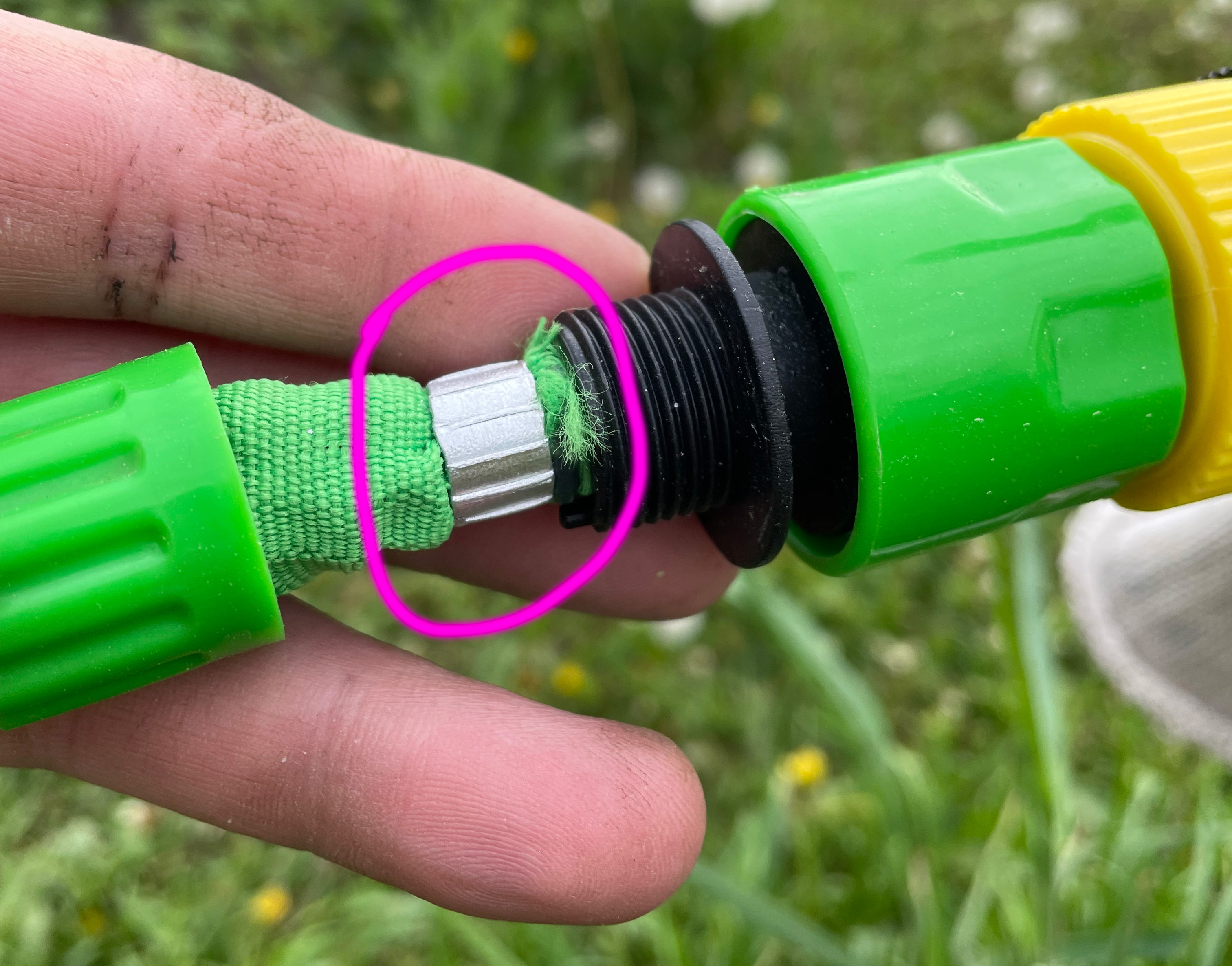

Ребята, как называется такой обжимной хомут, который ставится на все самовытягивающиеся поливные шланги? Где его купить?

sator, На фото вижу кусок алюминиевой трубки, обжатый спецоборудованием.

Для данных целей прекрасно подойдет кусок проволоки. Несколько тугих витков и стянуть пассатижами.

strider1978 написал: sator, На фото вижу кусок алюминиевой трубки, обжатый спецоборудованием.
strider1978, а можно ссылку на образец такого спецоборудования?

Мишутк написал: Для данных целей прекрасно подойдет кусок проволоки. Несколько тугих витков и стянуть пассатижами.
Мишутк, не пойдёт. потому что хвост от скрутки не уместится под колпачком. либо придётся хвост откусывать по самое не могу. но тогда от скрутки толку не будет.

sator, это вы что-то толстенное накручивать собираетесь. Все прекрасно влезает.

sator, наберите в ютубе "хомутатель"

BV написал: sator, наберите в ютубе "хомутатель"
BV, как я понял, речь идёт о проволочном хомутателе. интересное решение. однако, меня смущает, что на каучуковый шланг будут давить витки проволоки. такие шланги через несколько лет изнашиваются именно в местах соединения, т. к. материал нежный и постоянно сжимается/расширяется. поэтому больше хочется именно такой хомут, как на фото - с большей площадью контакта, а значит - с меньшим локальным давлением на шланг. но для этого нужен какой-то обжиматель.

sator написал: а можно ссылку
https://aliexpress.ru/item/32900242311.html
https://aliexpress.ru/item/1257813748.html

strider1978, спасибо. то, что надо.

sator написал: то, что надо.
При покупке обязательно уточняйте размер. На этихъ экспрессах затейник на затейнике.
