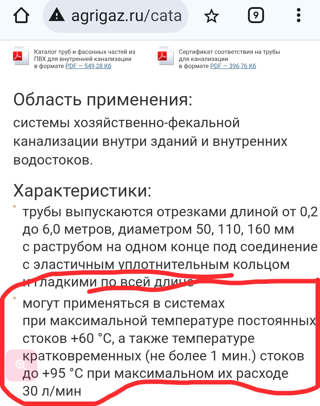

А при открытой прокладке ПВХ труб необходима ли в принципе "жидкая" герметизация (силикон, смазка и т.п.)? Разве хорошие сальники (+ хомут) не обеспечат достаточной герметизации при подключении мойки или стиральной машины к сливу?

Anacapre написал 22.10.2025 в 19:20
стиральной машины
Слив СМ и канализация из ПВХ - не самое правильное сочетание. Смотрите полипропиленовые трубы и фитинги, они допускают более высокую температуру сточных вод.
Сообщений: 138048
25.10.2025 в 13:12:03
ВТБ! написал 25.10.2025 в 13:05
Чего там неправильного? Все нормально, Screenshot_20251025-131403не надо лишнего нагонять...
ПВХ труб
Кто производитель, марка труб и фитингов?
ВТБ!
ВТБ!
Дилетант
Сообщений: 27976
25.10.2025 в 13:57:05
BV написал 25.10.2025 в 13:12
Собственно, да: циклические испытания проводят минутным стоком при температуре 93 градуса.
