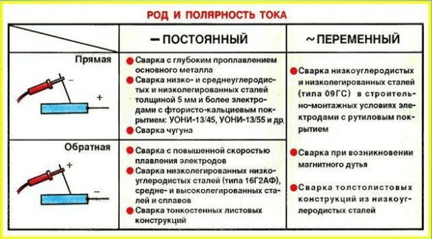

Сварочник Ресанта САИ 220ПН, хз насколько хороший. Пока что я вижу проблему в своих руках, нужно больше тренироваться. Я же периодически что-то подварю, через несколько месяцев уже все забываю.

Мишутк, токовые клещи постоянного тока могут показать реальный ток. Основная проблема в руках - неумение держать короткую дугу)

Да ладно вам,хотстарт и форсаж на 0,прямую полярность. И 0.7мм можно заварить.

Klez, конструктивно применительно к моему инвертеру, у него есть эти опции. Спасибо, учту. Но тут же советовали обратную полярность. Если не путаться в "прямом" и "обратном" - задача минимально прогревать деталь. Это минус на детали, это обратная, вроде бы.

Мишутк, при прямой - меньше тепловложение в деталь. (обычно полярность обратная для тепло вложения в массивную деталь)

Мишутк написал: Спасибо, учту. Но тут же советовали обратную полярность. Если не путаться в "прямом" и "обратном" - задача минимально прогревать деталь.
Обратная -больше провар-проплавление. Прямая-наоборот. Учите советские учебники,а не дерьмокартинки смотрите.
