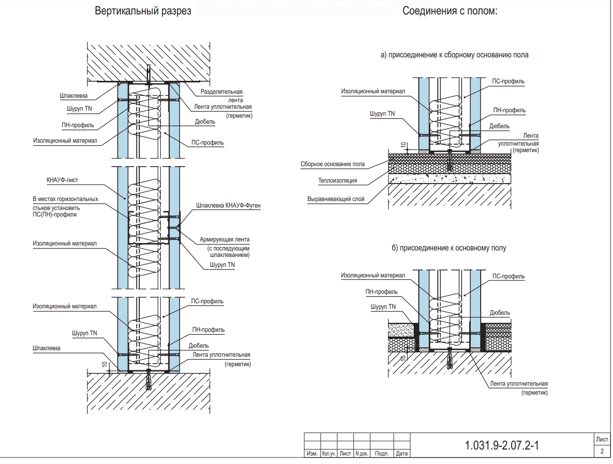

1)Можно ли ставить перегородку на плавающую стяжку ? 2) или лучше на плиту перекрытия через слой кирпича (вровень со стяжкой) ?
какая схема лучше и или единственно верная ?
все это в контексте звукоизоляции помещения.
  • Перегородка санузла, с дверью, одинарный стоечный профиль 50 мм, наполнение вата Роквул, 2х слойная обшивка ГВЛВ, никаких закладных и навесных шкафов,
  • Плавающая стяжка : 5 мм сшитый ППЭ, слой ПЭ 200 мкм, 80 мм Baumit Solido E225, армирована сварной сеткой, под плитку.
вот тут мужик ставит перегородки через "кирпичики" (газоблок вроде) непосредственно на плиту ссылка с привязкой ко времени https://youtu.be/Bmtuc5Fd1Zo?t=419
если правильный вариант 2, то можно ли вместе кирпича использовать слой стяжки ? очень не хочется резать кирпич вдоль, его ширина 120 мм больше ширины самой перегородки.
Кнауф тоже предлагает похожие варианты
при этом в качестве плавающей стяжки на чертеже выступает "сборное основание пола" как я понимаю это кнауф-суперпол из гвлв-листов. В альбоме чертежей Кнауфа я не нашел крепление перегородки на/через цементную плавающую стяжку.

tompen17 написал: 1)Можно ли
можно вполне.
tompen17 написал: 2) или лучше
конечно лучше.
tompen17 написал: какая схема лучше
которая дешевле, та и лучше.
tompen17 написал: Кнауф тоже предлагает похожие варианты
это чтобы вы могли выбрать соразмерно вашему кошельку.
tompen17 написал: в качестве плавающей стяжки на чертеже выступает "сборное основание пола" как я понимаю это кнауф-суперпол из гвлв-листов.
совершенно верно - немцы ведь не будут продвигать стяжку от Мосгорстроя, (а она -лучше) ;)

tompen17 написал: Можно ли ставить перегородку на плавающую стяжку ?
Можно и нужно! Вариант выше уже озвучил. Мы в 99% случаев собираем именно так.
tompen17 написал: или лучше на плиту перекрытия через слой кирпича (вровень со стяжкой) ?
Можно, но заморочено и по деньгам и по времени, хотя, шумка в теории должна быть лучше. (Хоть я и не представляю как сделать плиту 80х70мм на плавающем основании, чтобы в нее качественно крепится... :confused: )
tompen17 написал: какая схема лучше и или единственно верная ?
Третий вариант с крепежом непосредственно на перекрытие тоже возможен, но его лучше избегать.
tompen17 написал: Плавающая стяжка : 5 мм сшитый ППЭ, слой ПЭ 200 мкм, 80 мм Baumit Solido E225, армирована сварной сеткой, под плитку.
"Дутый" полиэтилен не очень хорошая мысль под тяжёлую стяжку. Он проминается со временем. Лучше рассмотрите вариант с войлоком от акустиков.
tompen17 написал: можно ли вместе кирпича использовать слой стяжки ?
Теоретически можно, но свои сомнения озвучил выше. Может проще разделительную линию стяжки делать под планируемой перегородкой? Все вибрации будут в разделении терятся.
tompen17 написал: В альбоме чертежей Кнауфа я не нашел крепление перегородки на/через цементную плавающую стяжку.
Я там тоже не видел чертежа как держать шуруповёрт или просекатель... Может это потому, что на каждый вариант нет чёткого указания, а есть различные варианты. ;) Есть разные основы к которым крепится профиль, и к стяжке (лично мы) крепим разжимным дюбелем, в комплекте с саморезом "клоп" (длинна от 35мм). Это проверенный и никогда не подводивший крепёж, в отличие от "дюбель-гвоздей" рекомендуемых в тех-же техничках, и далеко не всегда подходящий к различным основам.

Сообщений: 121736
23.06.2023 в 16:24:56
80х100.
Приклеить ПН на клей герметик, MS или PU, или на 2х сторонний скотч, 1...1.5мм, например, прозрачный, 3М, как это сделано в большинстве перегородок офисной части Москва-Сити, правда там - по чистому плиточному полу, чтобы можно было переставить стены, после смены арендаторов не меняя плитку на полу.
