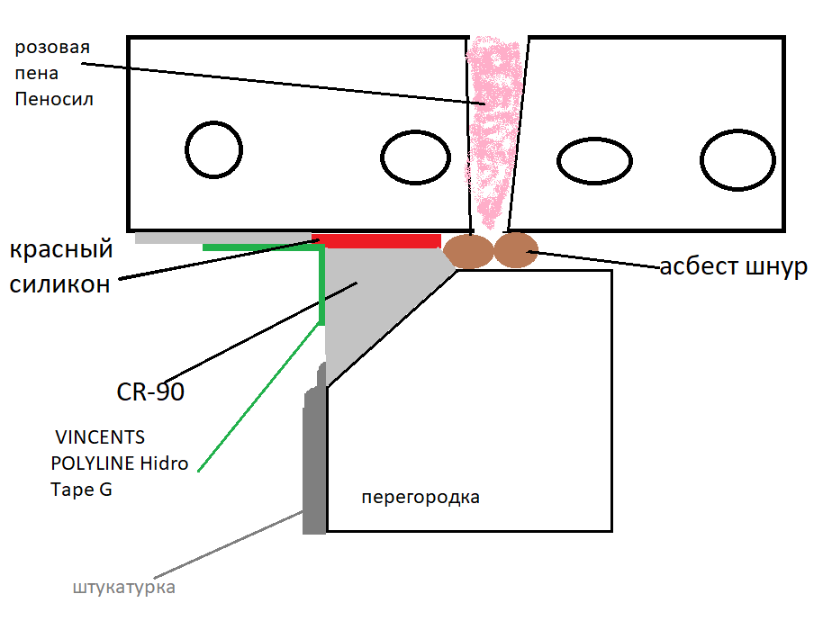

Если перейти по ссылке, и посмотреть пару постов ранее... то тот же автор писал и про стены и потолки. Вы предложили использовать аква панель. Но дали ссылку только на потолочный вариант. В итоге.... не ясно, ваша реплика про минвату, относится только к потолкам, или же к СУ в общем.
Кроме того, при протечке сверху по перекрытию, вода таки может попасть сверху в стену. Возможно вы лично делаете и там ГИ ленту на стыке, но я лично никогда ее там не встречал.
И я лично, считаю, что водостойкие материалы в конструкции и стен и потолка (если есть возможность выбора) СУ менее проблемны в случае потопа. Также как и не требуют ТОТАЛЬНОЙ тщательной гидроизоляции всего по кругу. Это время и деньги.

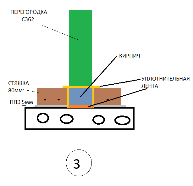

(Хоть я и не представляю как сделать плиту 80х70мм на плавающем основании, чтобы в нее качественно крепится
80х100.
Приклеить ПН на клей герметик, MS или PU, или на 2х сторонний скотч, 1...1.5мм, например, прозрачный, 3М, как это сделано в большинстве перегородок офисной части Москва-Сити, правда там - по чистому плиточному полу, чтобы можно было переставить стены, после смены арендаторов не меняя плитку на полу.
BV, Бред. 80мм толщина стяжки (а то и меньше) 100мм только при условии чёткого попадания в границы будущей перегородки, а они смещаются в процессе ремонта с лёгкостью на 10- 50мм. Что будете делать когда ваш "поплавок" (узкое на плавающем) с приклеенной перегородкой будет одним краем выпирать за плоскость стяжки? :cool:
BV написал: Приклеить ПН на клей герметик, MS или PU, или на 2х сторонний скотч, 1...1.5мм, например, прозрачный, 3М, как это сделано в большинстве перегородок офисной части Москва-Сити, правда там - по чистому плиточному полу, чтобы можно было переставить стены, после смены арендаторов не меняя плитку на полу.
Вот именно... На плитку которая лежит по всей плоскости полов...

Ну если по вашему бред, то по моему - это называется "более сложно", если ради шумоизоляции ТС готов на эти сложности.
Я не понимаю, зачем их смещать, тем более в "огромной" квартире аж в 25м2, где дизайнерами ;) и не пахло даже.
Разметил оси лазером, выставил маяки по лазеру и вперед. В качестве маяков можно хоть те же профили использовать. Лишний раствор потом срезать.
Я тоже не понимаю, зачем выпирать, если эта постель делается в уровень стяжки, и естественно уровень стяжки к этому моменту должен быть назначен. Ну а вдруг будет - так сточить недолго. И про плавающие - речь шла если я правильно помню о тонком шуманете. Естественно даже 20мм минваты под это укладывать не надо.
Если же нужен слой минваты, в надежде защититься от шума соседа снизу - то этот вариант не подходит, и тогда ставить перегородку на стяжку.
Речь о способе - приклеить на скотч. Да он лучше для финишных полов, но ничего не мешает приклеить профиль на клей хоть на стяжку, хоть на полосу из стяжки.

ИгорьPurnesh написал: Можно, но заморочено и по деньгам и по времени, хотя, шумка в теории должна быть лучше. (Хоть я и не представляю как сделать плиту 80х70мм на плавающем основании, чтобы в нее качественно крепится... :confused: )
почему на плавающем основании ? в схеме 2 я нарисовал кирпич, установленный прямо на плиту перекрытия, без демпфера под ним.
BV написал: Кроме того, при протечке сверху по перекрытию, вода таки может попасть сверху в стену.
на потолке 6 мм CR-90 :yu: В санузле ГКЛ-потолок не будет крепиться к плите перекрытия )
BV написал: там ГИ ленту на стыке
угу, лента есть ) и по периметру потолка везде. Также пропилил под углом перегородку под потолком, намазал силиконом, остаток спила закидал CR-90 :)

tompen17 написал: почему на плавающем основании ?
Вы ведь хотите виброразвязку? Значит придётся делать "фундамент" перегородки на ЗИ... :confused:
tompen17 написал: в схеме 2 я нарисовал кирпич, установленный прямо на плиту перекрытия, без демпфера под ним.
Нарисовали кирпич, но в обсуждении озвучивали выравнивание раствором, а это не совсем то же самое. Хотя, конечно форму должно держать лучше чем на "демпфере".

ИгорьPurnesh написал: Вы ведь хотите виброразвязку? Значит придётся делать "фундамент" перегородки на ЗИ...
поэтому и задумал вариант 2 как альтернатива первому: "фундамент" перегородки в этом случае более устойчив и стоит прямо на плите без виброразвязки.
ИгорьPurnesh написал: Нарисовали кирпич, но в обсуждении озвучивали выравнивание раствором, а это не совсем то же самое. Хотя, конечно форму должно держать лучше чем на "демпфере".
думал или кирпич на растворе или стяжкой полосу сделать 80х100, контактно к плите перекрытия, заливка полосы из раствора просто для удобства, чтобы не нужно было резать кирпич вдоль. Виброразвязкой в этом случае придется частично пожертвовать ради устойчивости стены (если это необходимо).
видел кирпичные и пеноблочные перегородки возводят именно так: выкладывают 1й ряд на раствор вровень со стяжкой, и останавливаются на этом, дальше делают стяжку, стены не мешают, потом докладывают перегородки.
Получается Вы предлагаете сделать вариант 3
а в чем разница между кладкой кирпича в 1 ряд и полосой из стяжки того же размера ? :confused:

  1. С пустотными плитами пути потопа неисповедимы)))
  2. Обычно течет по саншкафам и вентиляции
  3. У кнауф под пгп пробка 6мм
  4. Тест - положите кирпич на шуманет100 - сильно шатается?
