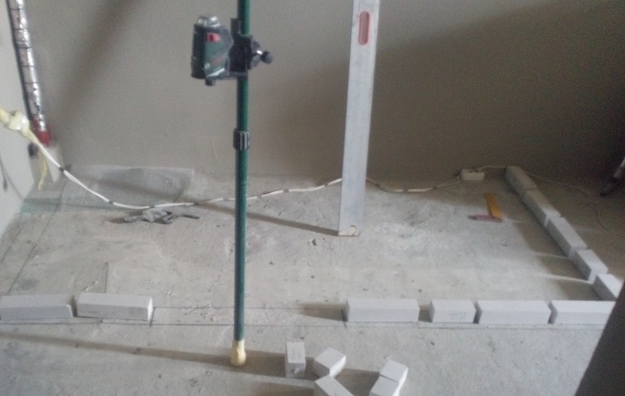

ИгорьPurnesh написал: Мы в 99% случаев собираем именно так.
вы обычно ставите перегородки прямо на плавающие стяжки, верно ? просто что касается передачи шума в пределах моей небольшой квартиры по полу, например из СУ в комнату, то это меня не очень волнует. Больше волнует "а вдруг когда-нибудь стяжку придется разбирать", в санузле например (в остальной части квартиры вряд ли что-то случится со стяжкой с 2х уровневым армированием сварной сеткой)
ИгорьPurnesh написал: "Дутый" полиэтилен не очень хорошая мысль под тяжёлую стяжку. Он проминается со временем. Лучше рассмотрите вариант с войлоком от акустиков.
(войлок точно сминается, проверено стельками в зимник ботинках. Хотя я не прав и это неверное сравнение, в ботинках на войлок оказывается намного большее воздействие, примерно 4кг на 1 кв.сантиметр) а ППЭ химически сшитый тоже будет ? :( примерно прикинул, стяжка 80 мм с плиткойдает нагрузку на основу 20г на 1 кв.см, допустим с гкл-перегородками мебелью и людьми нагрузка вырастет до 30-40 г на сантиметр, вроде немного ?
ИгорьPurnesh написал: к стяжке (лично мы) крепим разжимным дюбелем
а что насчет дюбель-клина ?

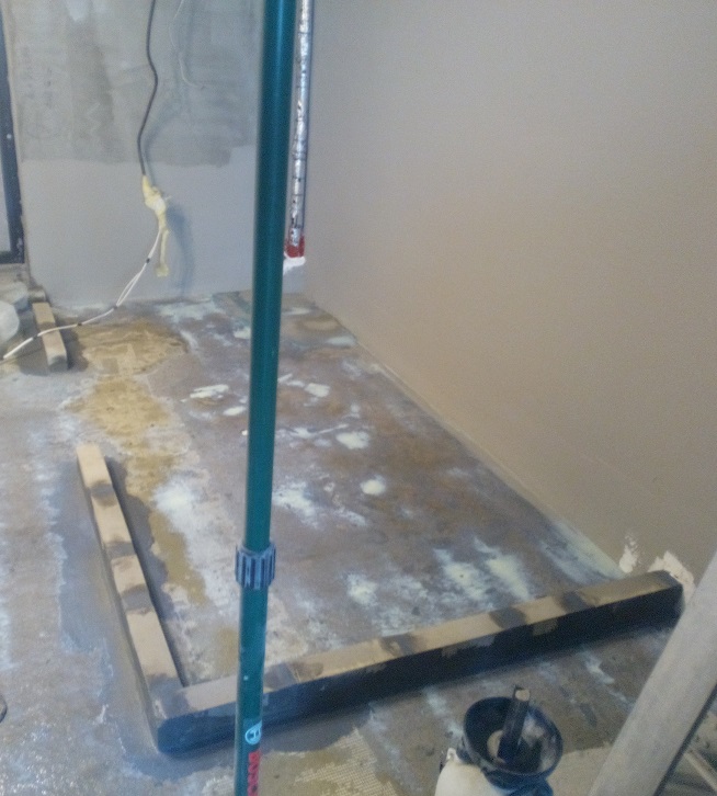

ИгорьPurnesh написал: Высотой максимум 8см, по плавающему основанию с крепежом в эту полосу?.. Мне интересно было-бы взглянуть вживую на такое чудо...
а если реально залить полосу 80х100 (высота х ширина) мм по 5 мм ППЭ, и потом туда, снова через уплотнительную ленту, аккуратно всверлить направляющий профиль, будет ли такая основа надежной для перегородки, не будет ли качаться ?
В гардеробной уже сделал так (поверху уже залита стяжка):

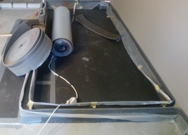

Состав пола "снизу вверх":
0) ЖБ плита толщиной 27 см, думаю что пустотная.
1) 5 мм физически сшитый ППЭ Изолон ПРО, фольгирован с одной стороны, плотность 33 кг/м3, уложен фольгой вниз. Вроде бы это ППЭ как раз и имеет назначение "под стяжку"
динамический модуль упругости
  • при нагрузке 2 кПа - 0,034 МПа
  • при нагрузке 5 кПа - 0,071 МПа
Предел прочности при сжатии: -при 10% деформации - 0,013 % -при 25% деформации - 0,036 % -при 50% деформации - 0,085 %
2) полиэтиленовая пленка 200 мкм 2 слоя (лень было разрезать и разворачивать)
3) стяжка 80 мм Баумит Солидо Е225, с добавлением ПП 6-мм фиброволокна в том числе: сварная сетка 3 мм ячейки 50х50, на высоте 15 мм от низа стяжки, сварная сетка 2 мм ячейки 80х80 под маяками, на высоте примерно 60 мм от низа стяжки Плотность стяжки получилась 17 кг на 1 кв.метр на 1 см толщины (чисто по расходу смеси, без учета массы сетки)
Сверху будет гидроизоляция Ceresit CL-51 и плитка.
стяжка уже уложена везде кроме СУ и небольшого коридора возле него
и основа под перегородку для "гардеробной" уже реализована по схеме "2" на кирпичах.

tompen17 написал: установить демпферную ленту до укладки стяжки
а что это такое ? как оно работает ?

tompen17 написал: волнует "а вдруг когда-нибудь стяжку придется разбирать"
:swoon Зачем? :confused:
tompen17 написал: войлок точно сминается, проверено стельками в зимник ботинках.
Точечной, локальной нагрузкой. И через какое время? Представляете что будет если "ППЭ химически сшитый" в ботинок уложить?
tompen17 написал: а что насчет дюбель-клина ?
Вы про анкер-клин? Стяжку промнёт, а держаться не будет...
tompen17 написал: а если реально залить полосу 80х100 (высота х ширина) мм по 5 мм ППЭ, и потом туда, снова через уплотнительную ленту, аккуратно всверлить направляющий профиль, будет ли такая основа надежной для перегородки, не будет ли качаться ?
Раз уже сделали, то попробуйте. Своё мнение я ранее озвучил, но это предположение... :confused:
