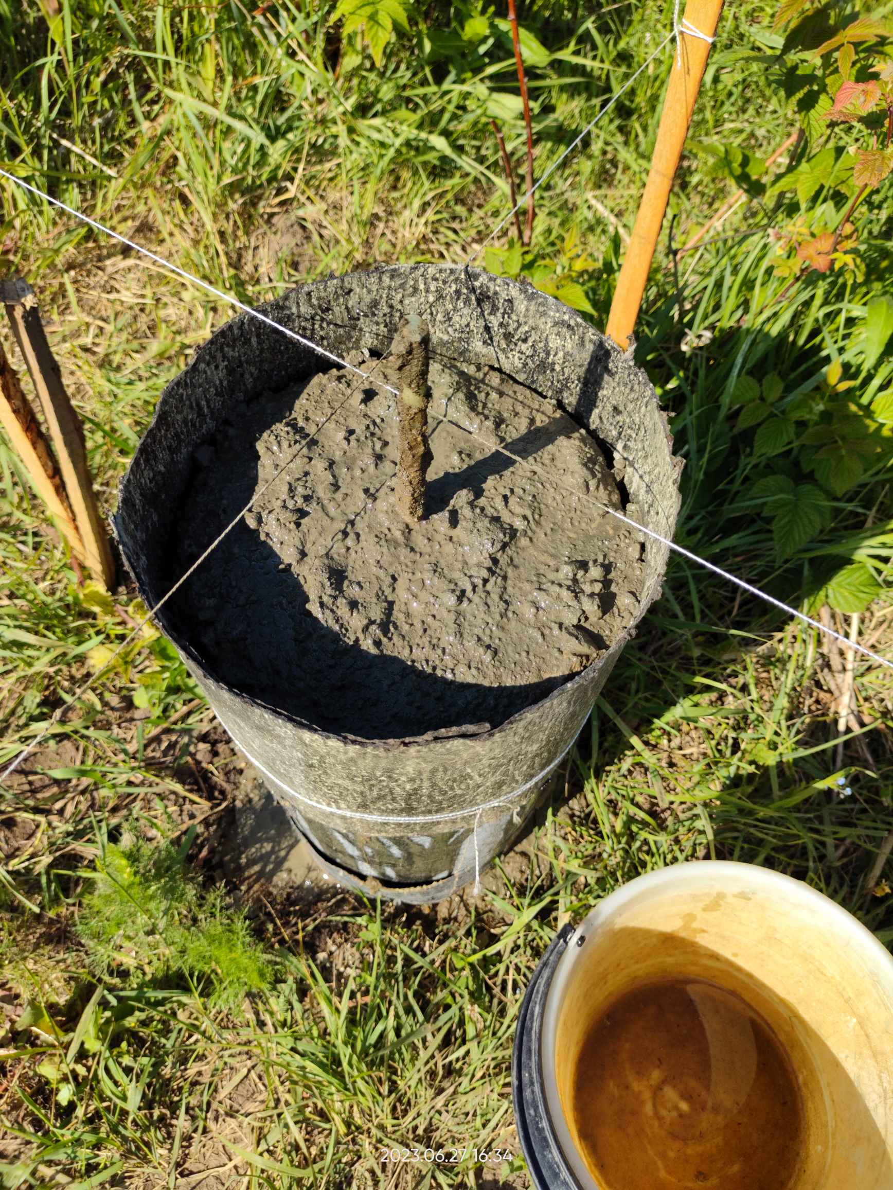

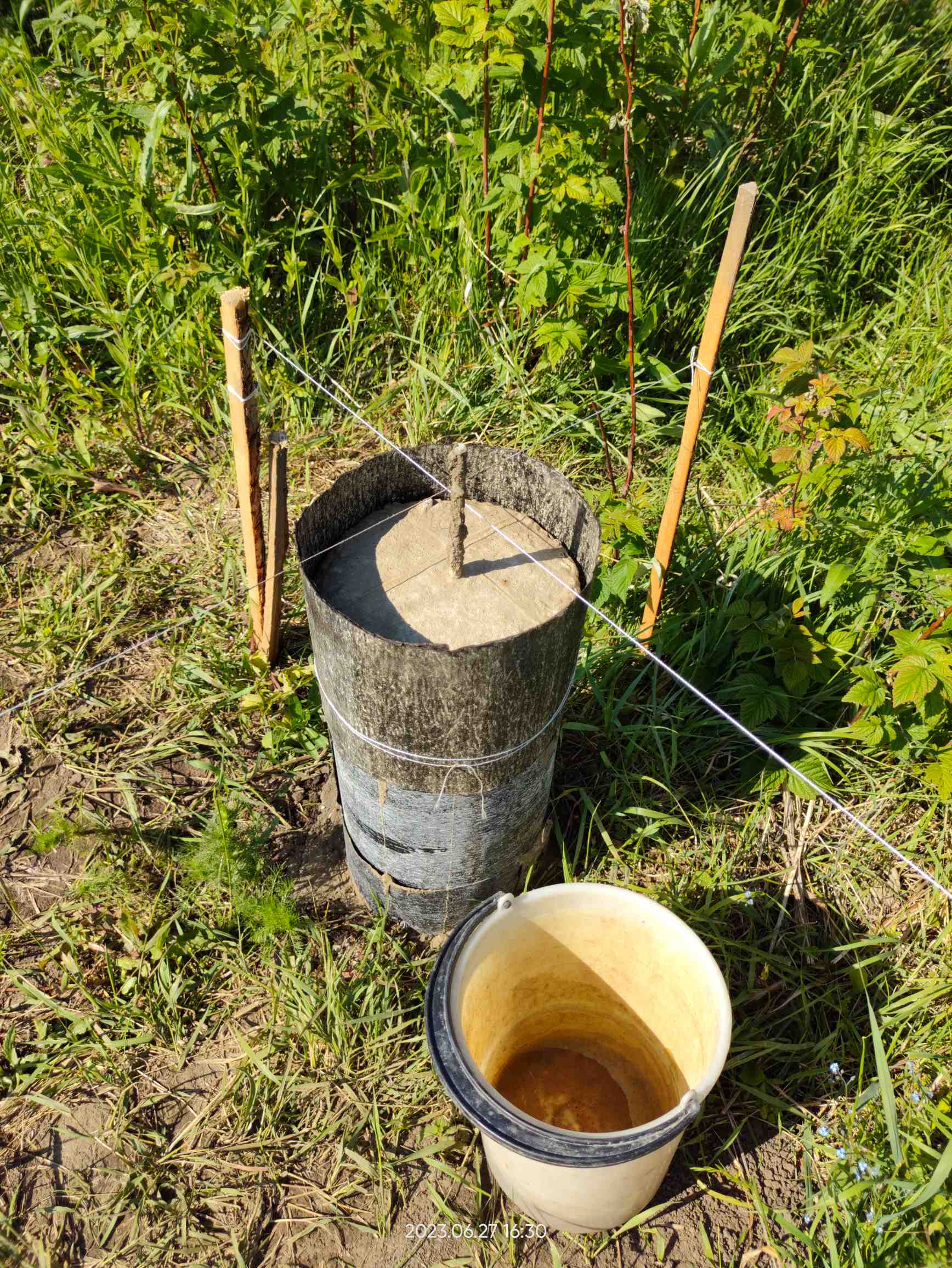

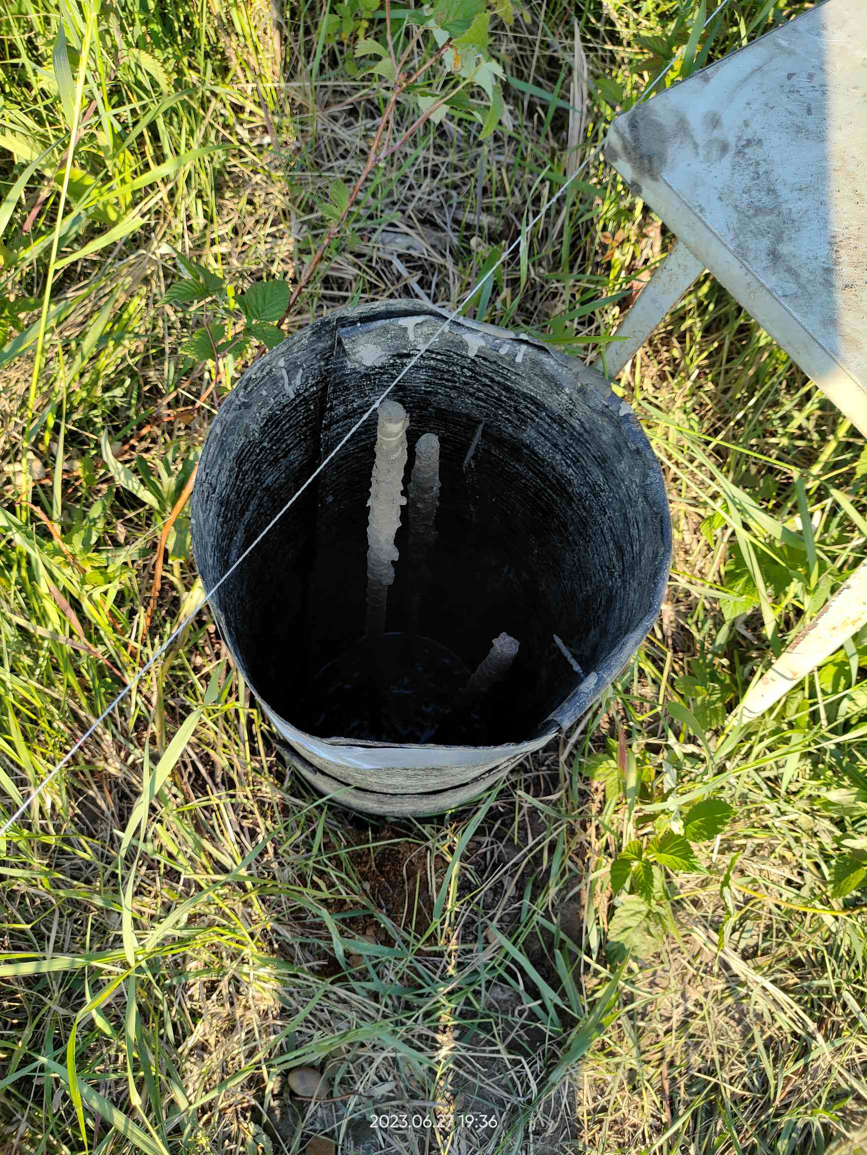

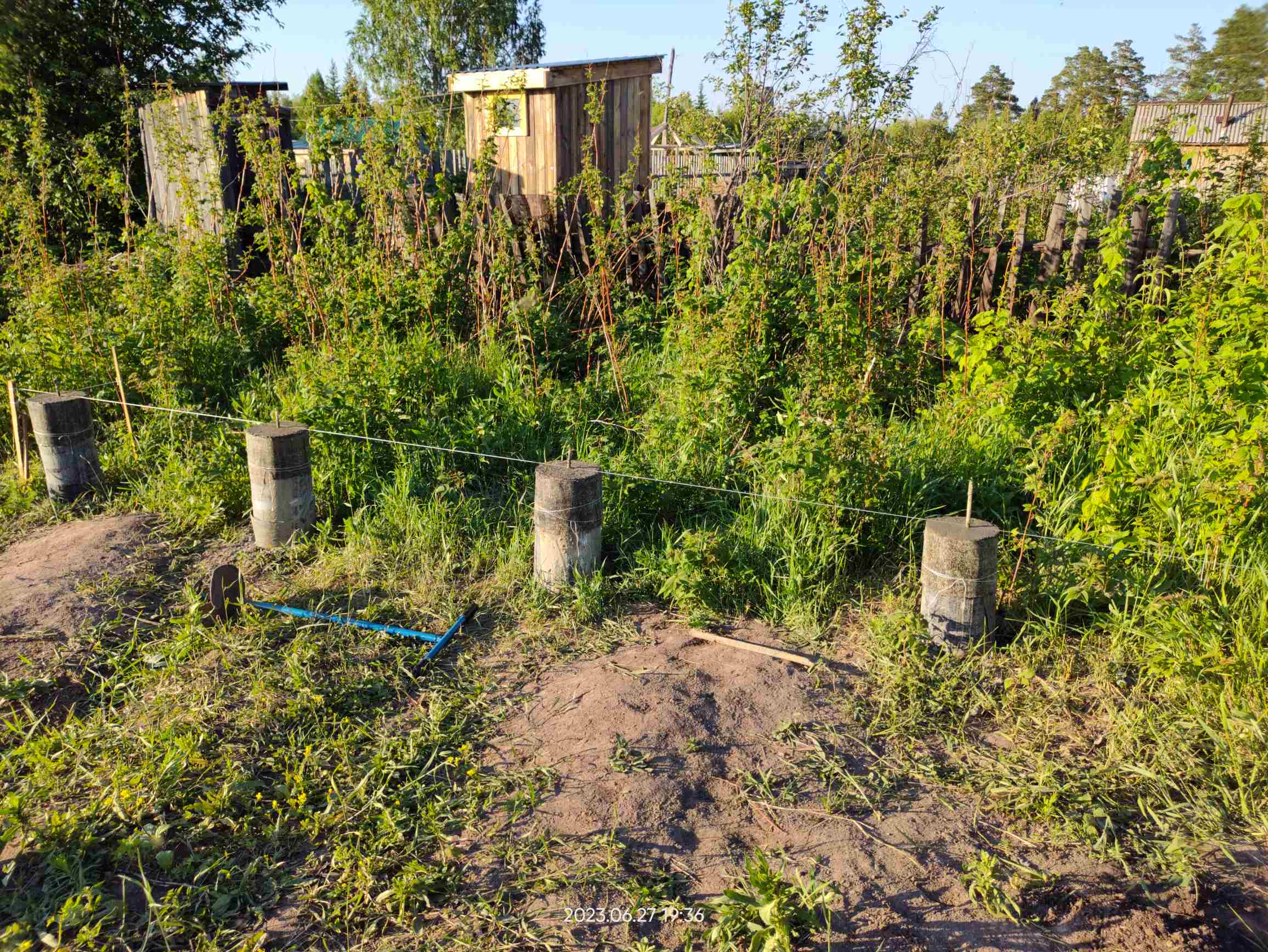

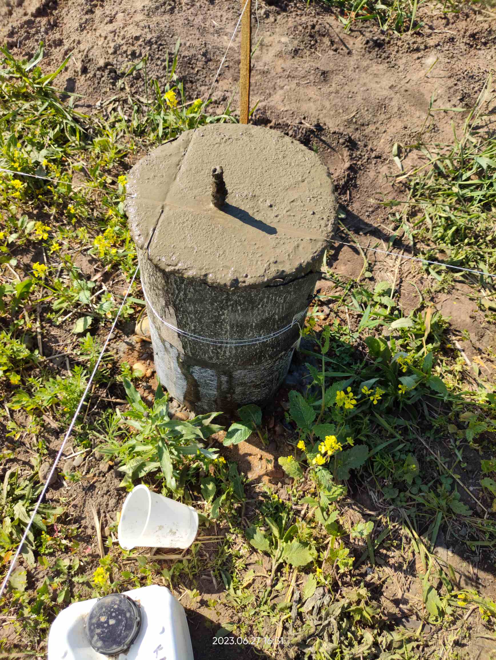

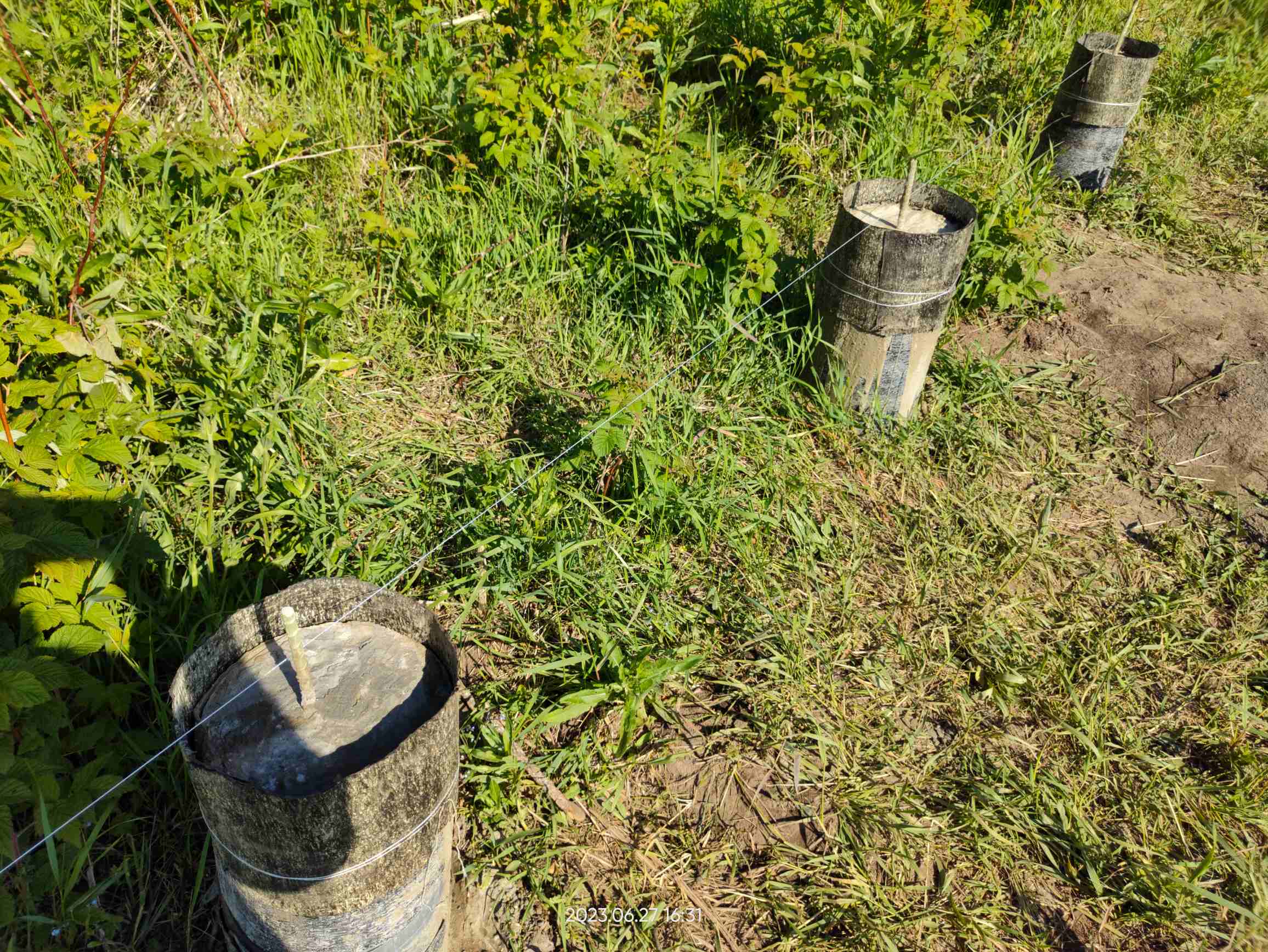

Большие спасибо всем ответивших, в особенности BV. Проблему решил ещё пару дней назад. Смеси такой у меня здесь не продается, поэтому бетонил сверху обильно полив цементным молочком. В смесь добавлял пластификатор. Результаты на фото. Погадаем отвалится или нет?
Сообщений: 139209
30.06.2023 в 16:31:28
Если зачистили бетон, как писал, бетон мешали с гравием и достаточно цемента, и не дадите пересыхать - накроете пленкой - хватит надолго.

отвалится при силовом монтаже
