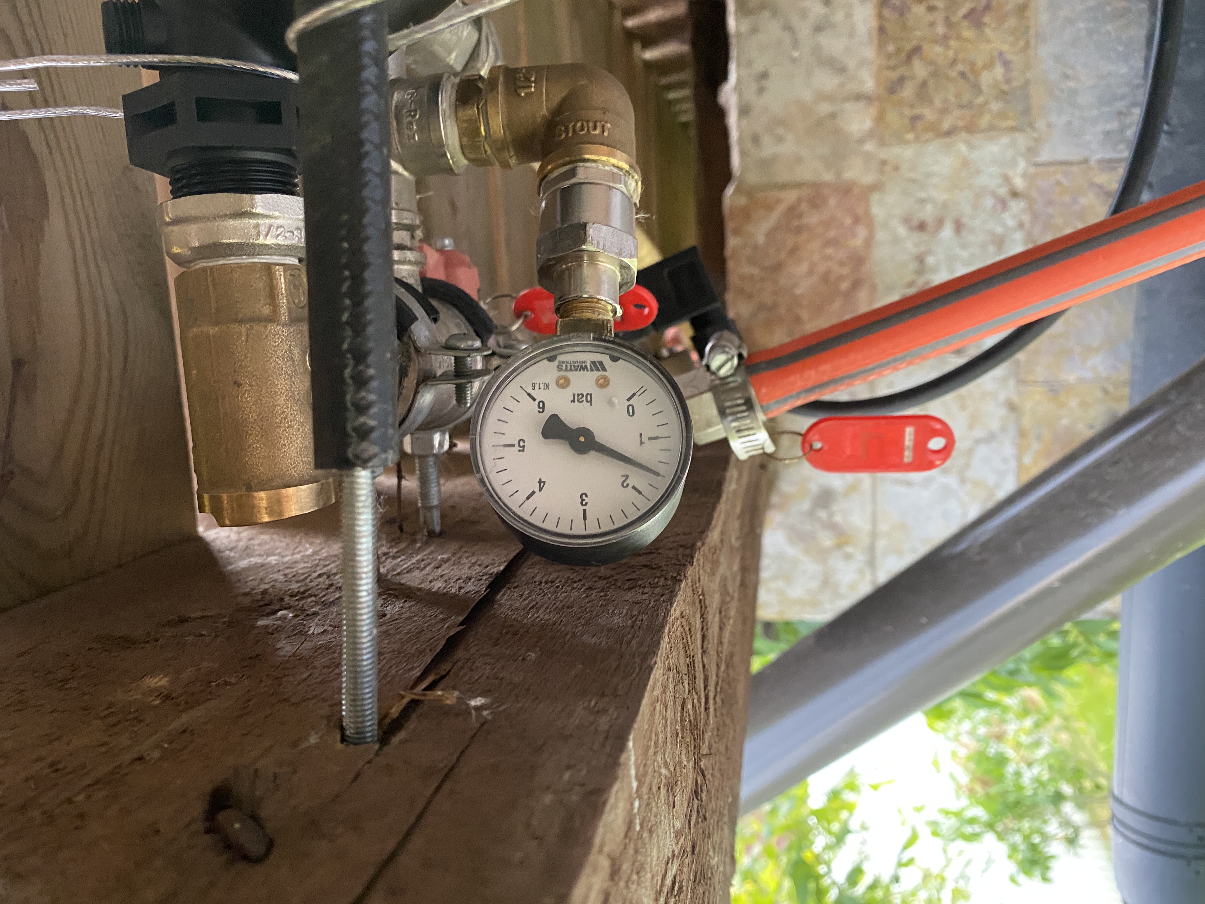

Манометр ваттс, год проработал нормально а теперь меньше 1,7 не показывает даже если его выкрутить. Лечится ли это?

dv_sudya написал: Лечится ли это?
Гуглить "манометр после гидроудара".

strider1978 написал:
strider1978, понятно, стрелку повернуть надо)

dv_sudya, И проверить немножко потом. Бывает что одной стрелкой не обходится.

dv_sudya написал: стрелку повернуть надо)
она на валу вприсадку сидит , разберите и поверните потом сравните показания с заведомо исправным
