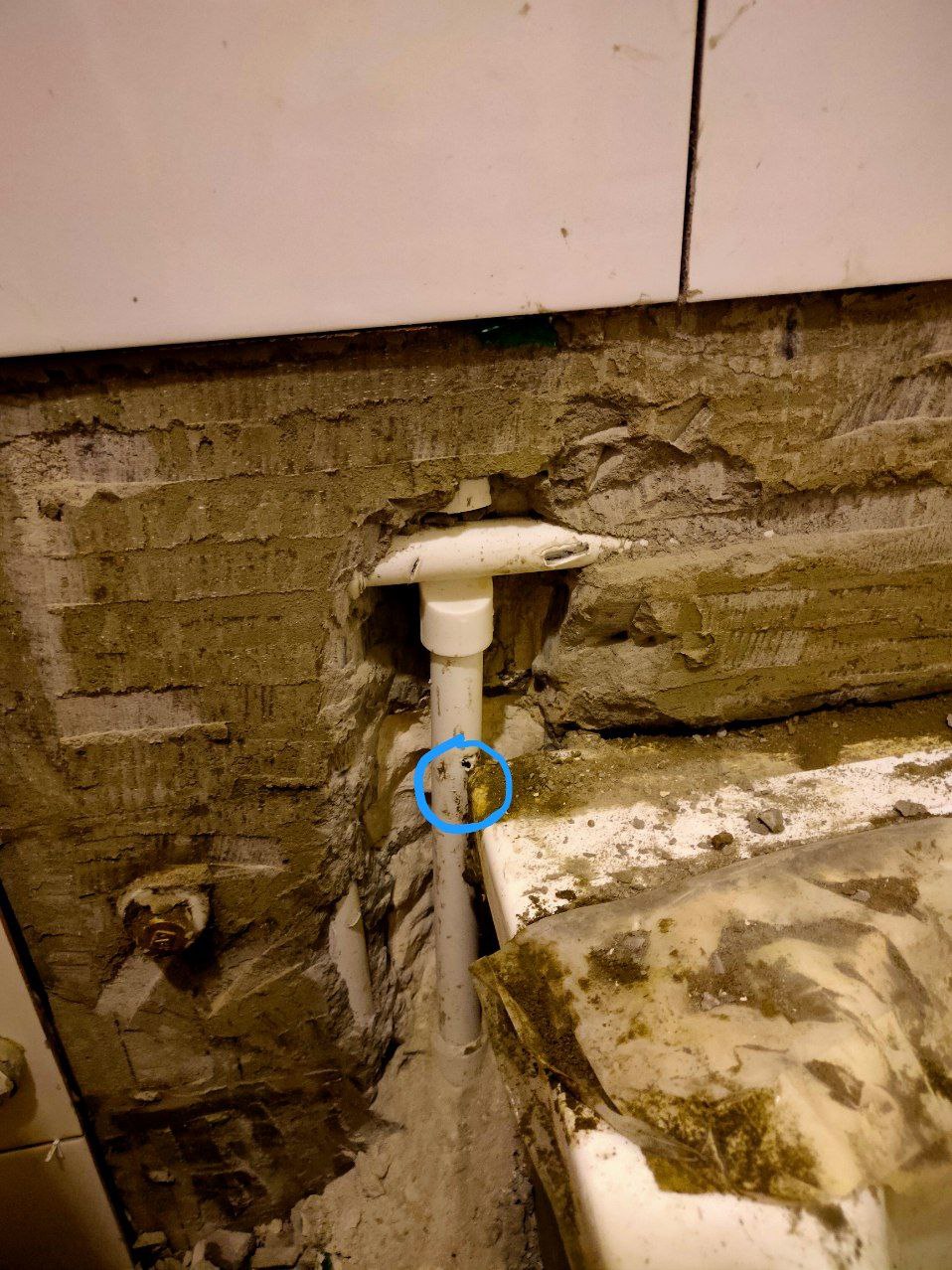

Просверлил полипропиленовую трубу горячего водоснабжения 25 диаметра, 6 сверлом, не насквозь. Есть какой-нибудь ремонтный состав? Можно например холодной сваркой заделать?

А то что выше по пересекаемой трубе дефекты вас не смущает? Плитка уже снята - разбить вокруг место достаточное для паяльника и впаять в обе трубы новые участки. Простой паяльник 900р, комплектующих рублей на 200-300. Встык не получится, придется делать П-вставки там и там. Место у вас позволяет.
Можно сколхозить. Зачистить, обычным паяльником заплавить полипропилен и наложить на место пайки ремонтный хомут. Полипропилен после нагрева и застывания остается с теми же свойствами, от целой детали не отличается (поэтому пайкой его и соединяют).

Приложил фото до. Оказалось пробито насквозь(

Iltara написал: Можно например холодной сваркой заделать?
Нет. Перепаивать. Ну и обозначенное выше:
Мишутк написал: А то что выше по пересекаемой трубе дефекты вас не смущает?
Iltara написал: Есть какой-нибудь ремонтный состав?
Есть ремонтные вставки: Сварочный ремонтный комплект для полипропиленовых труб 9мм Valtec VTp.797.R.000020
Iltara написал: Просверлил полипропиленовую трубу
И забыли утеплитель на трубы одеть.

Понял. Спасибо. Скорее всего выдолблю сверху и там попробую спаять.
