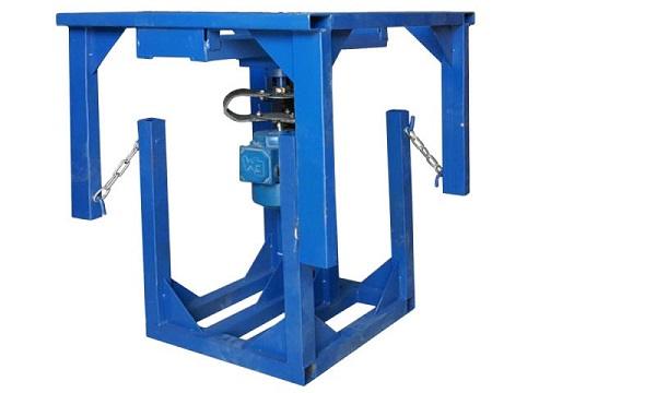

Возьмите в качестве примера некоторые самодельные варианты вибростолов. Например закрепить три-четыре резиновые ленты пожоще.

предложен шикарный вариант решения проблемы !
