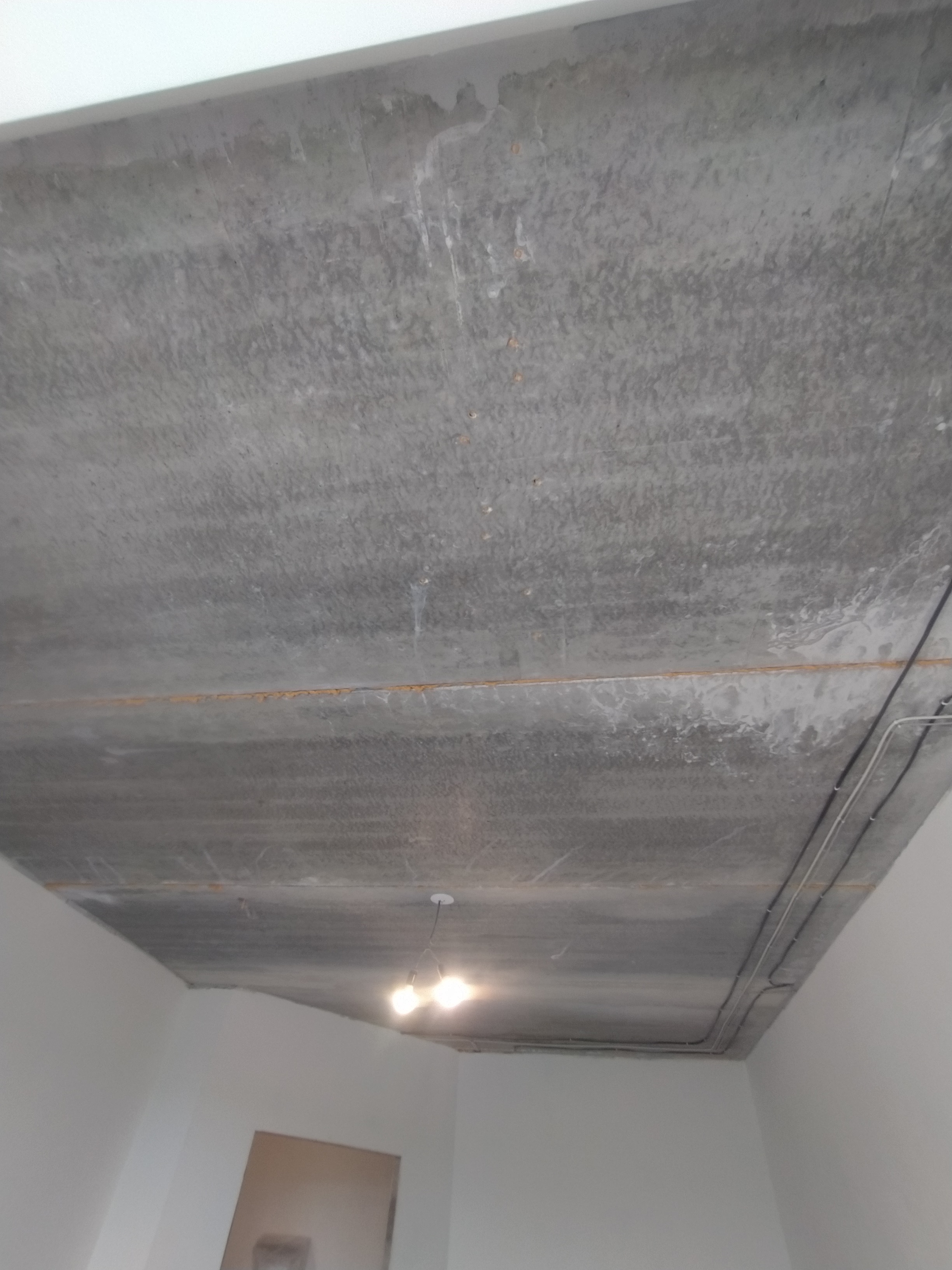

Добрался до потолков. В комнате хочется сделать из ГКЛ (или как теперь пишут ГСП :)) 2 дня смотрю в альбом схем от кнауф. Вопросы:

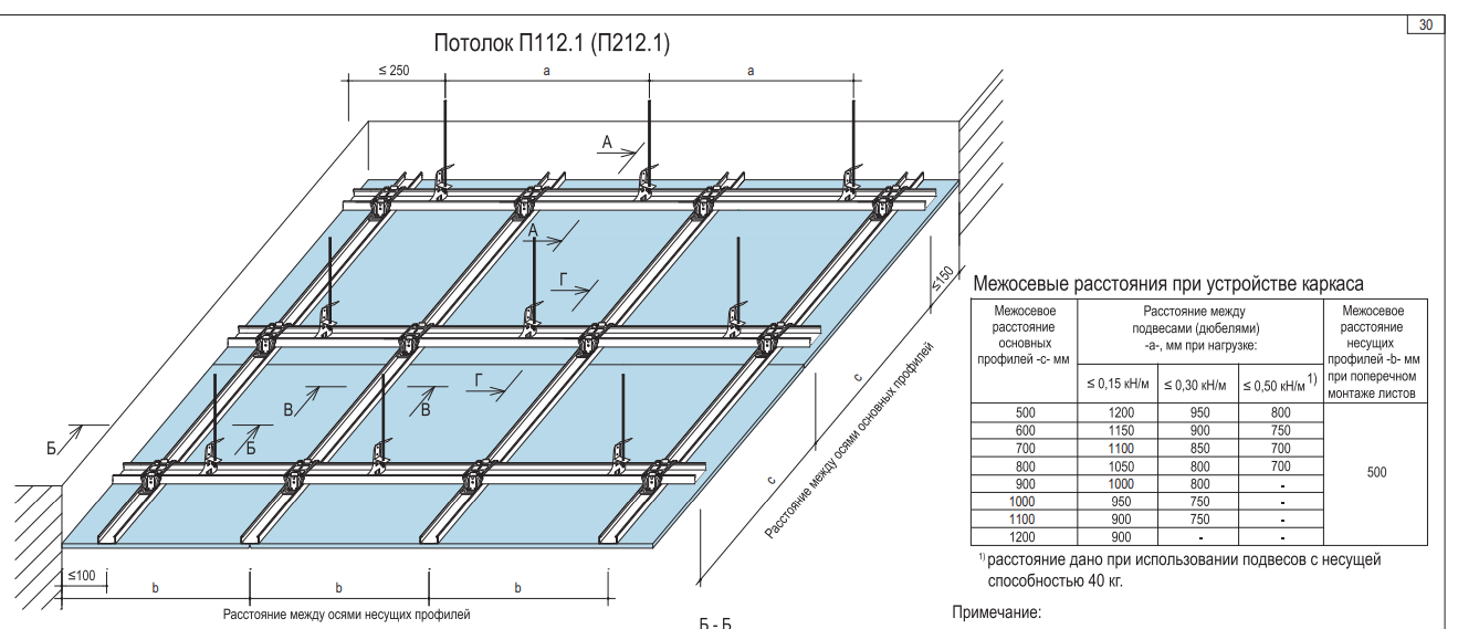

  1. Что выбрать? П112 ли П113, цель быстрей, дешевле, но и надежно. Про лишние 27 мм при П112 вкурсе, согласен.
  2. потолок
основные профили пустить поперек плит, потому как вот точно при крепление прямых подвесов буду попадать в пустоты. несущие поперек. Листы расположить вдоль основных профилей. Шаг несущих: листы будут укороченные 2200 мм (ну может чуть +- 5 мм, надо поточней промерить длину комнаты и диагональ лифта). Стоит ли нарушать шаг? т.е. сделать 55 см, или перебдеть и сделать 44?
2.1 где удлинять несущие профили? надо ли как то привязываться к основным?
  1. как выбрать шаг основных профилей? Смотрю на табличку и что то не могу ее понять :(
  1. как схалтурить :) я про удлинение профилей (вроде неформально куском профиля сшивают) и скрепление профилей в разных уровнях.
  2. И может есть какие то технологические хитрости, чтоб быстро и все в плоскость получилось :)

verhov написал: Что выбрать? П112 ли П113, цель быстрей, дешевле, но и надежно.
п 112.
verhov написал: 2.1 где удлинять несущие профили? надо ли как то привязываться к основным?
удлиннить с краю. привязываться надо.
verhov написал: как выбрать шаг основных профилей?
с учетом требования"быстро и дёшево" - выбирайте шаг побольше. Если не выйдете за пределы табличного шага, будет надёжно.
verhov написал: как схалтурить :) я про удлинение профилей
куском профиля - можно. Но не нужно. соединитель копеечный, а соединять колхозно - не отвечает требованию "быстро".
verhov написал: И может есть какие то технологические хитрости, чтоб быстро и все в плоскость получилось
нужно иметь лазерный построитель, присобачить повыше, и пользоваться им.

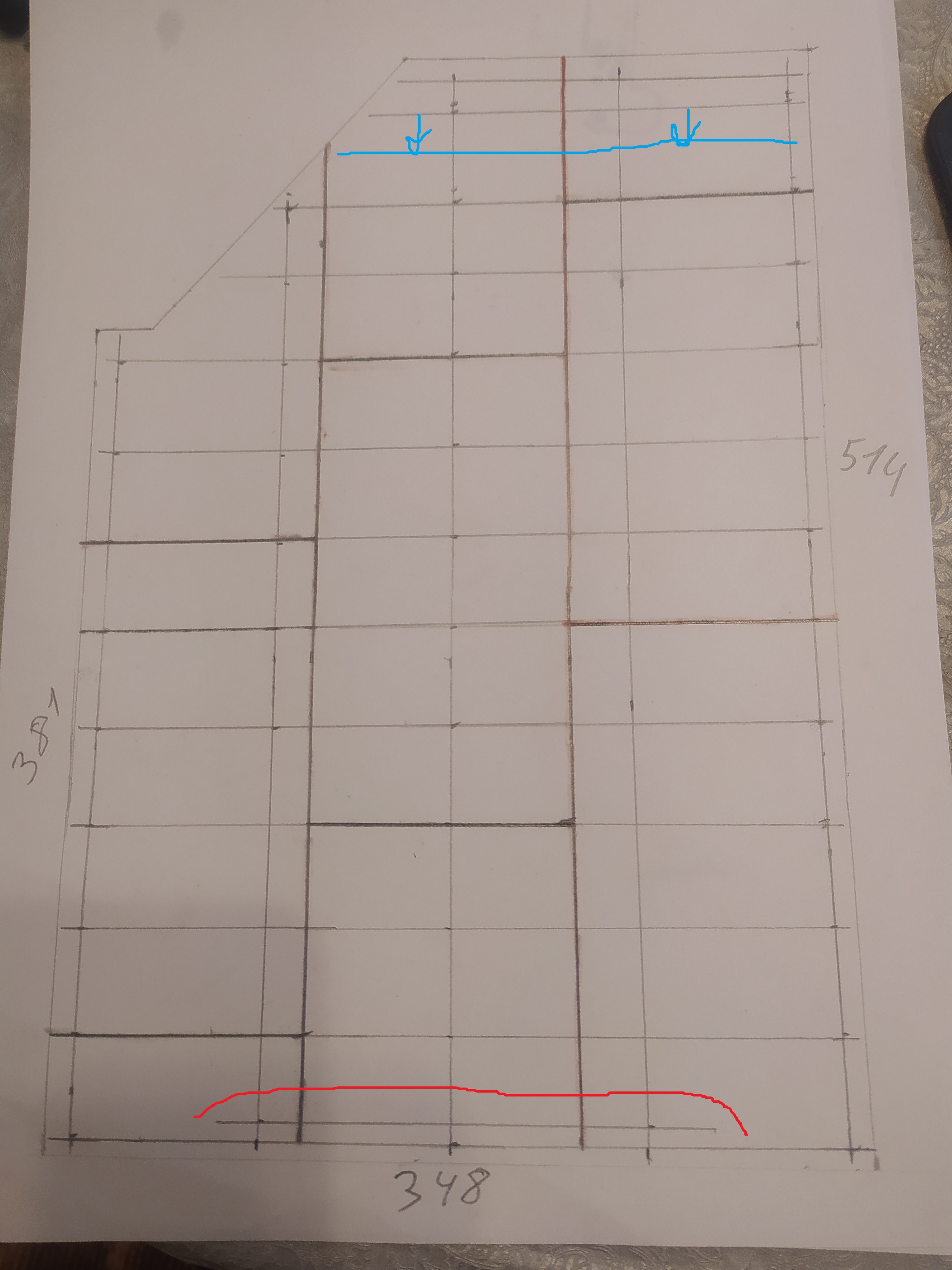

нарисовал вот обрешетку. основные отступ от стены 10 см, потом шаг 84, подвесы каждые 67 см несущие каждые 44 (выше писал, почему, прикидывал, что если 50 использовать и листы 2 метра, то меньше на профиля и больше на 2 листа)
Вопросы:
  1. крепление закладной или что там надо, для карниза потолочного. отметил красным. Искал картинки, что то ничего такого не нашел :( карниз простой и обычный, шина без всяких закруглений.
  2. там где косая стена, какая то ерунда получается. Отмечено синим. Одну направляющую могу сдвинуть, вроде почти 50 см будет висеть по диагонали, а вот ниже хуже, консоль несущего профиля, где то 40 см и по диагонали больше 50 см. Вот чую, что это не правильно.

verhov написал: там где косая стена, какая то ерунда получается. Отмечено синим. Одну направляющую могу сдвинуть, вроде почти 50 см будет висеть по диагонали, а вот ниже хуже, консоль несущего профиля, где то 40 см и по диагонали больше 50 см. Вот чую, что это не правильно.
ЧТо то советов нет :) покрутил в голове, как убрать провисания, из мыслей, только доп основные профиля накрутить. не большие. По первому пункту, вроде до 10 кг на метр можно вешать. но все таки я лучше через профиль. :)
И еще вопросы, как крутить прямые подвесы на профиля, которые возле стены? видел в инете халтуру, виде ляпух из профиля, ну и еще длинным сверлом засверливаться, с другой стороны, и саморез изнутри крутить.
И еще, разделительная лента, цена не гуманная, надо немного, чем заменить?
Ну и про финансы... посчитал до копеечки почти, где 13++ (без фугена/унифола и шпатлевки, но с закупками с авито), натяжной при онлайн расчете 12

verhov написал: покрутил в голове, как убрать провисания,
потолка нет ещё - откуда провисания?
verhov написал: По первому пункту, вроде до 10 кг на метр можно вешать. но все таки я лучше через профиль.
установите добавочный профиль, или куски профиля - на подвесы.
verhov написал: вопросы, как крутить прямые подвесы на профиля, которые возле стены?
У стенки крутить шурупы только с одной стороны. Если боитесь за надежность - удвойте количество подвесов в этом месте.
verhov написал: разделительная лента, цена не гуманная, надо немного, чем заменить?
полоской любой толстой ткани.

verhov,
  1. пэ упаковочный скотч
  2. Клеим на ПН серую кнауф ленту с выпуском вниз на толщину листа, листов.
  3. У стены... режем краб пополам и пп за двигаем в пн
