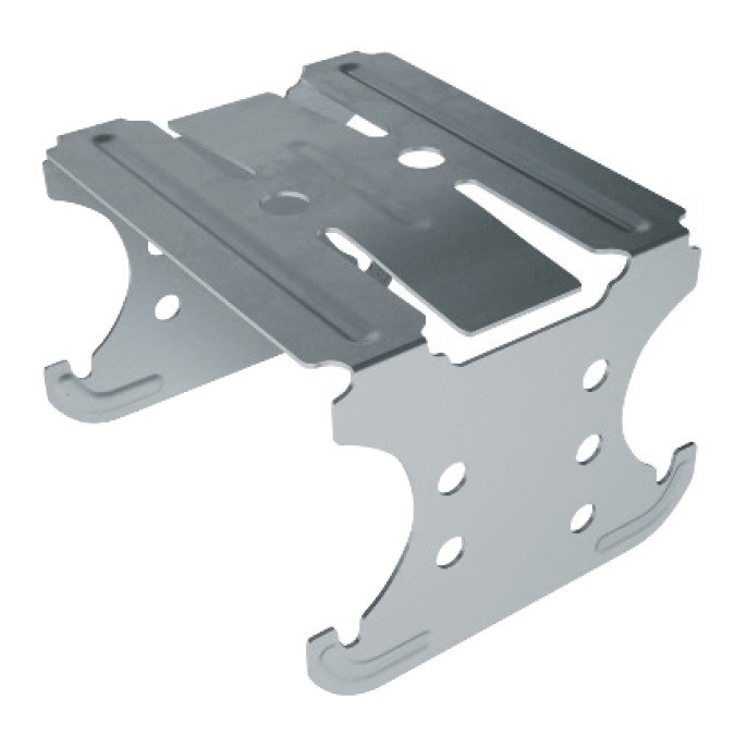

И еще, подскажите, как ставить правильно такой двухуровневый соединитель? что то не могу найти на него инструкции

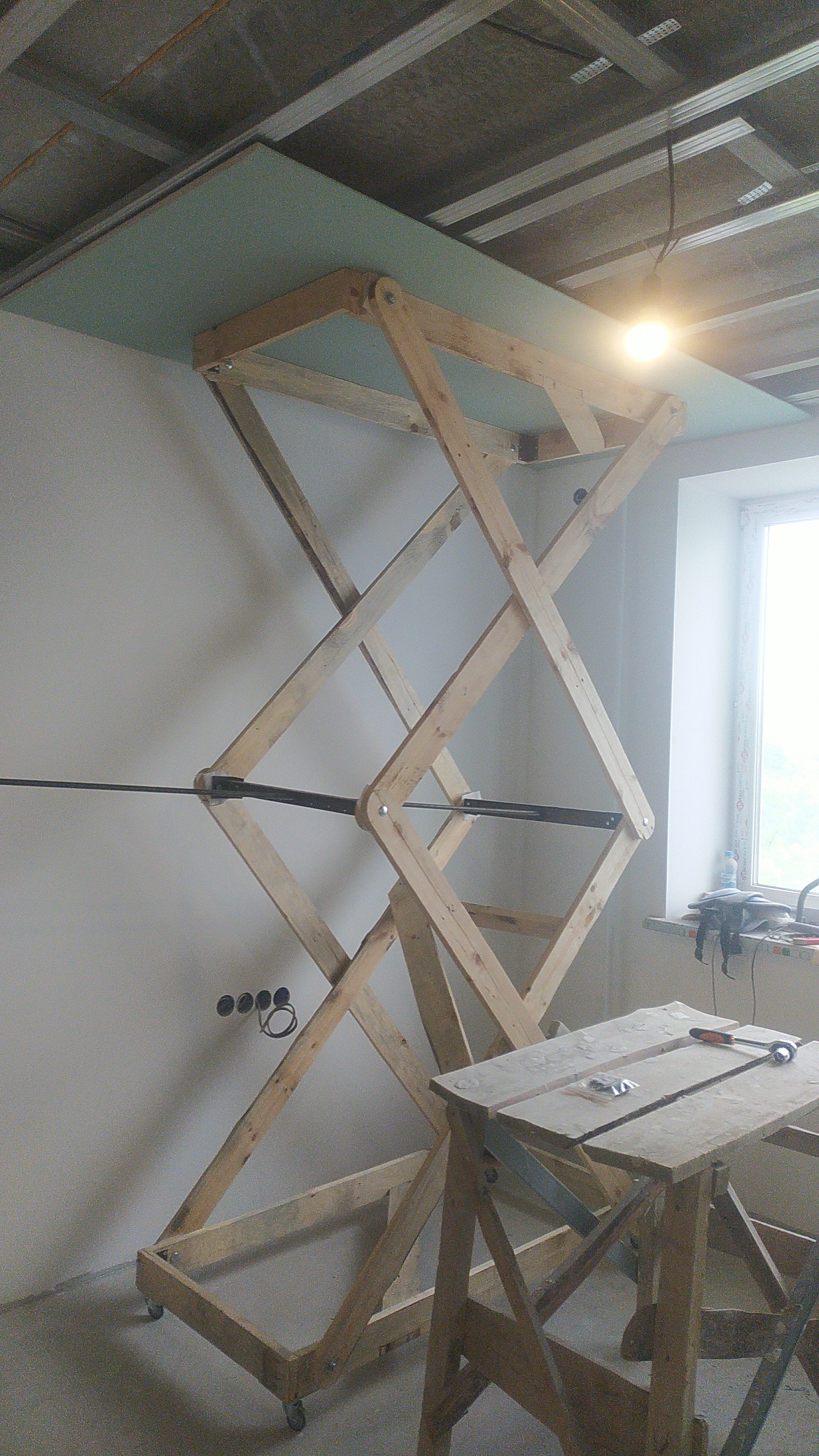

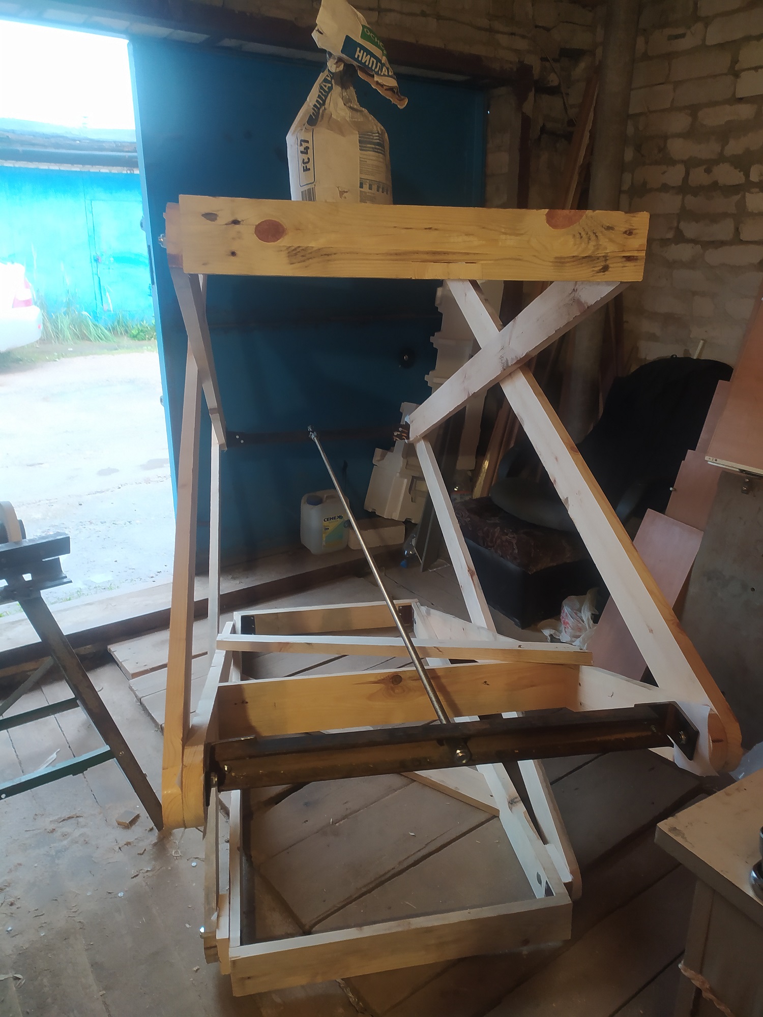

Что бы напомнить про себя... сделал подъемник. пол мешка застывшего ровнителя поднимает, не падает. Нужно еще присобачить ролики колесики с тормозом

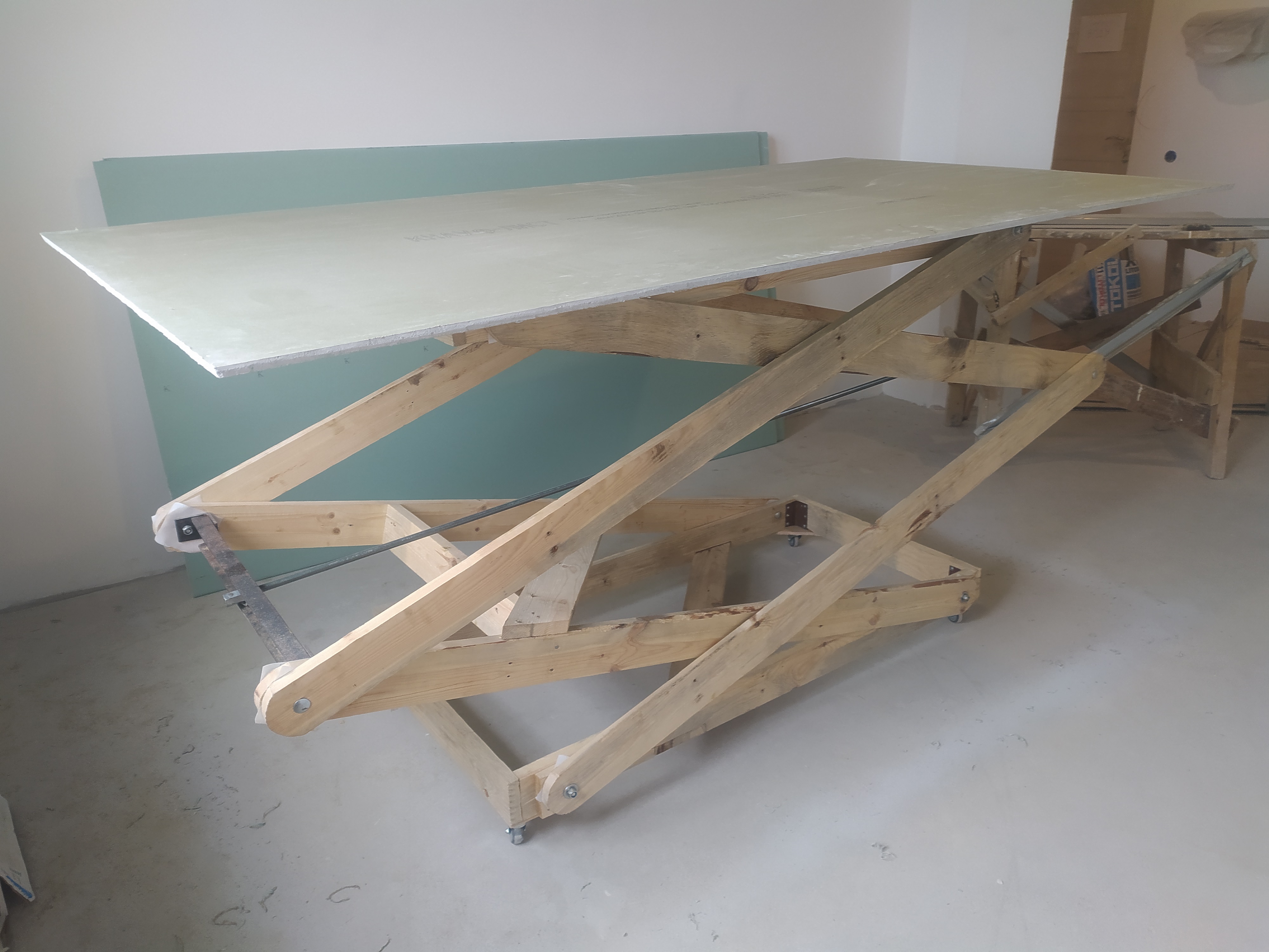

verhov написал: И еще, подскажите, как ставить правильно такой двухуровневый соединитель?
Что то никто не написал как пользоваться таким соединителем. Но по аналогии видео про комплектуху его крепил клопами.
Испытал свой подъемник, укладываю лист, делаю кромки.
подкатываю куда надо и шруповертом поднимаю (правда на 3 подъем, что то мой упорный подшибник из фторопласта развалился в труху :), завтра нарежу побольше на гараже их.)

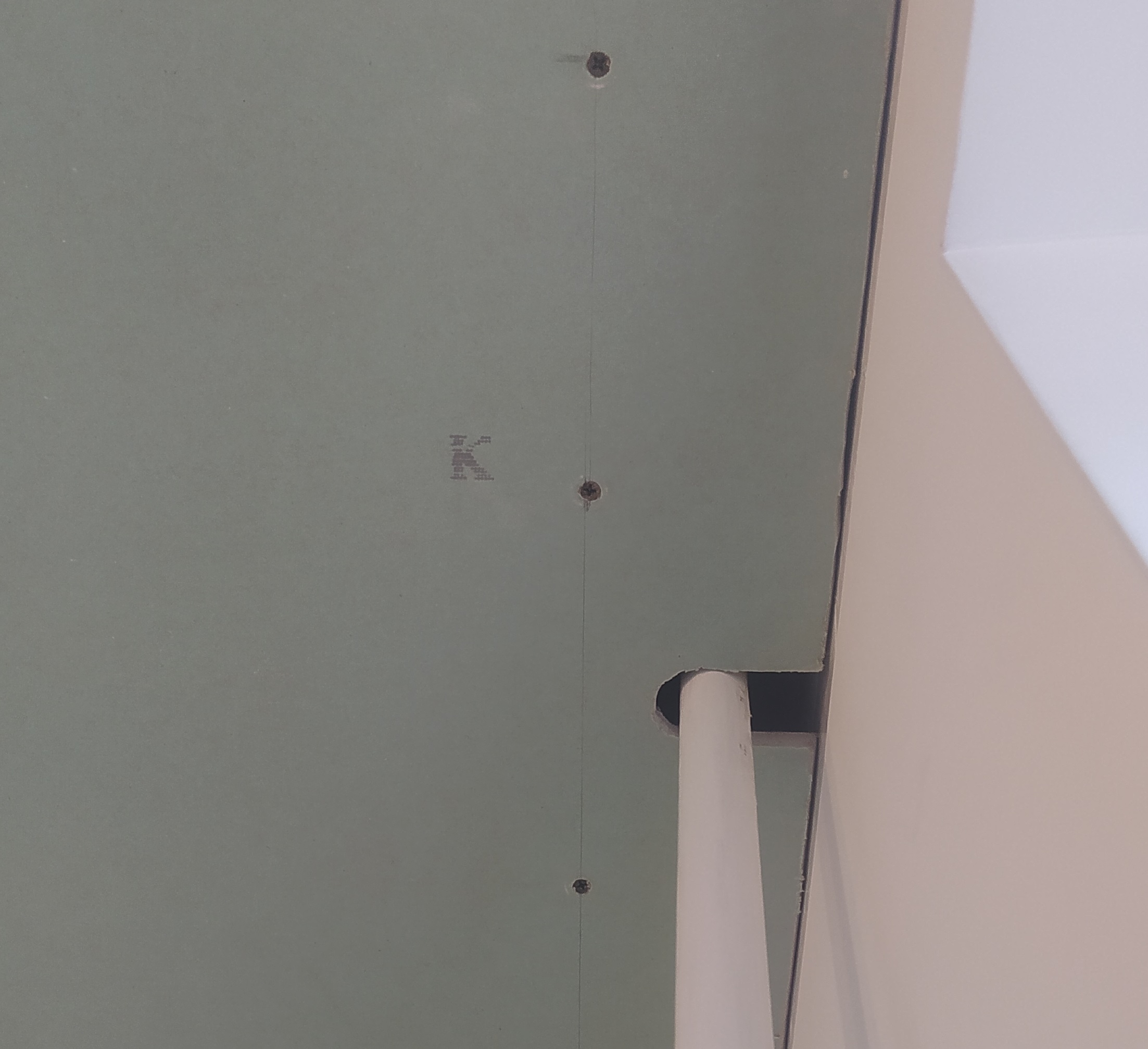

А теперь вопрос. Вот так обошел трубу, вот чую что не правильно сделал, как теперь справлять?

verhov, соединитель не надо крепить, а что с обводном трубы не так? Не знаете как заделать то, что лишнее вырезали между трубой и стеной? Засуньте рейку за гипсокартон, прикрутить шурупами с двух сторон, вырежьте кусок гипса и прикрутите к рейке

dmitrovski написал: соединитель не надо крепить,
в пропавших сообщениях Вы отправляли смотреть ролик кнауфа про комплектующие, там специалист явно указал, крепить клопами новый тип (который с защелками), старый тип покрутил, согнул и отбросил. До этого так же говорилось, про соединители, их так же крепить клопами :)
dmitrovski написал: а что с обводном трубы не так? Не знаете как заделать то, что лишнее вырезали между трубой и стеной? Засуньте рейку за гипсокартон, прикрутить шурупами с двух сторон, вырежьте кусок гипса и прикрутите к рейке
точно, можно ведь деревяшку, к ней проще закрутится. И как понимаю, фаска на обрезке, шпаклёвка и лента? ЧТо то мозг не очень работает, после трудового дня. Самое сложное не поднять, а прикрутить...

Сообщений: 678
25.08.2023 в 23:22:43
Собрал все листы. собственно доделал бы вчера, но пришлось отвлечься от работы :) Теперь дождусь Крут из питера и после продолжу. подъемник сила, чтоб без него делал бы. Вернее понимаю, что делал бы, 500 р за квадрат, цена на авито по монтажу ГКЛ (и где то встречал х2 на потолок)
