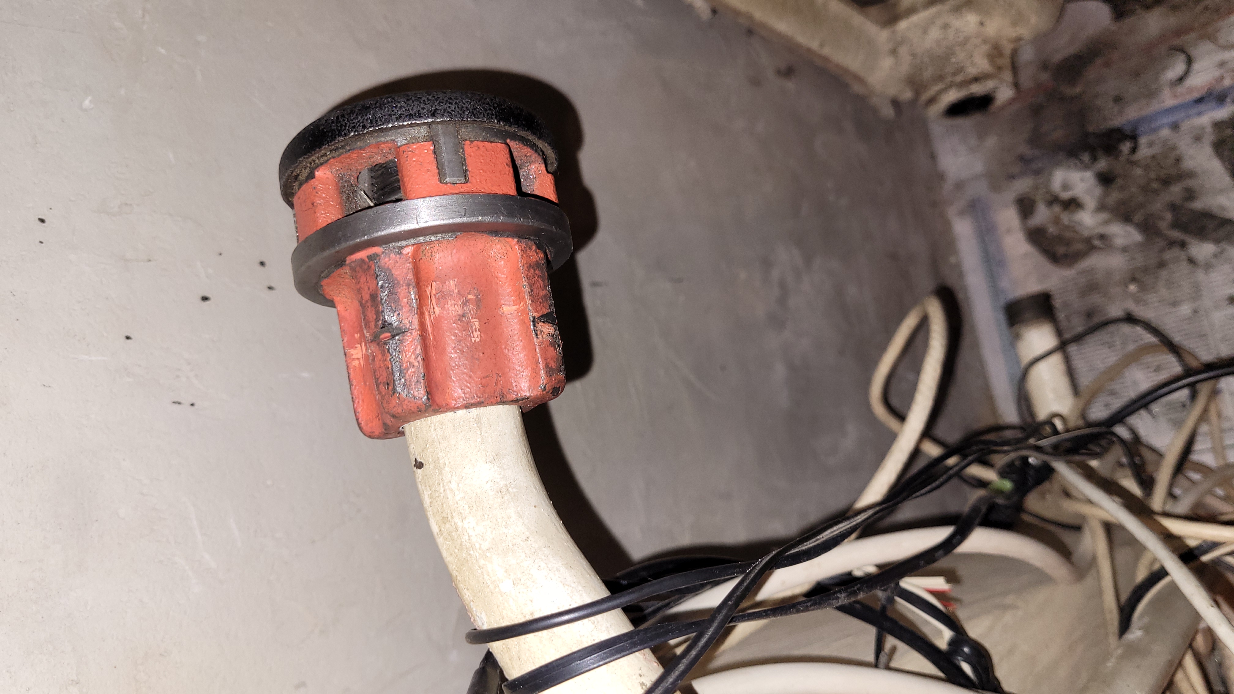

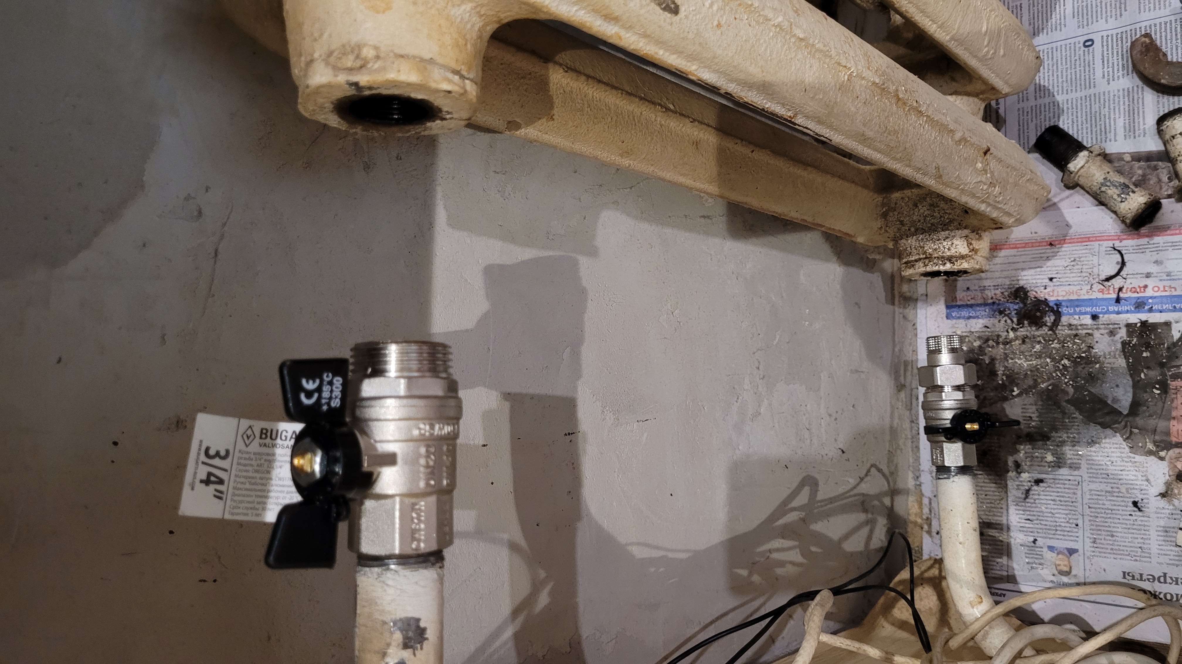

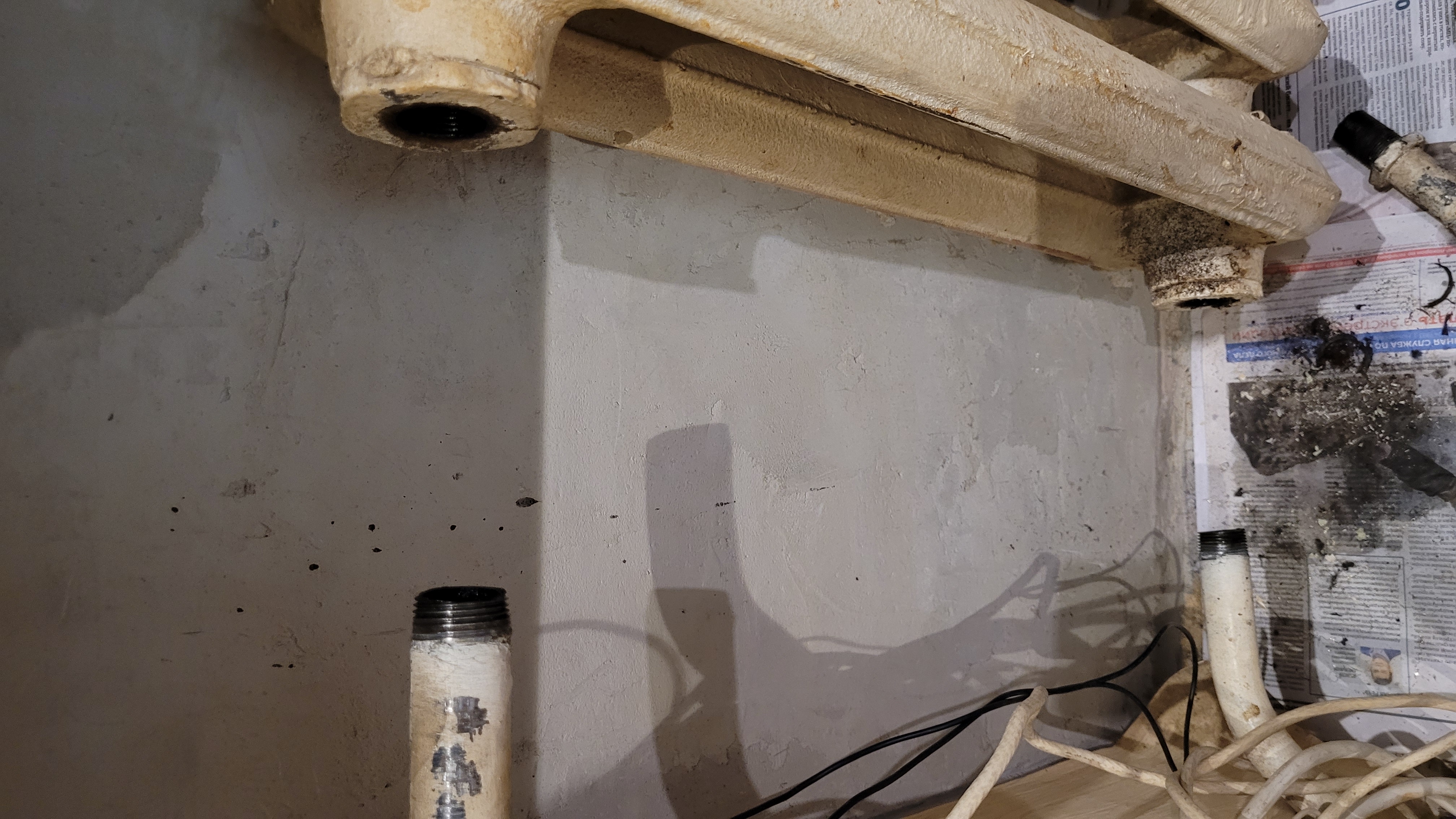

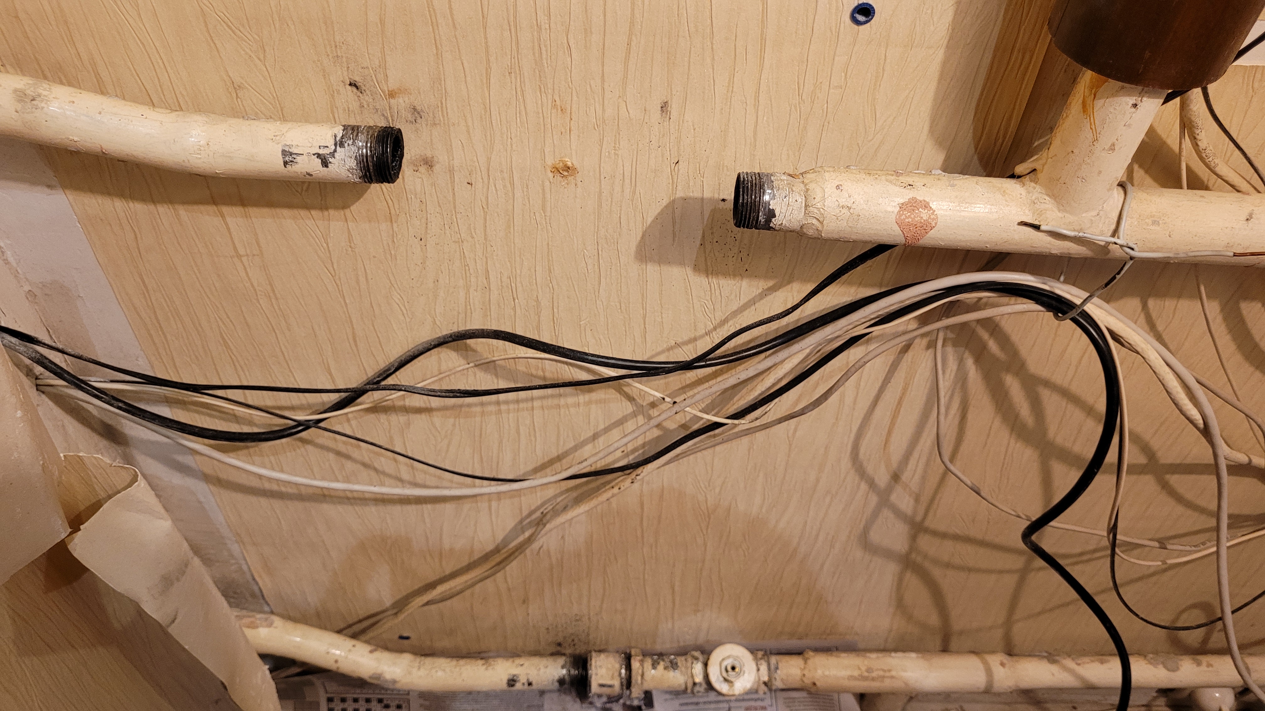

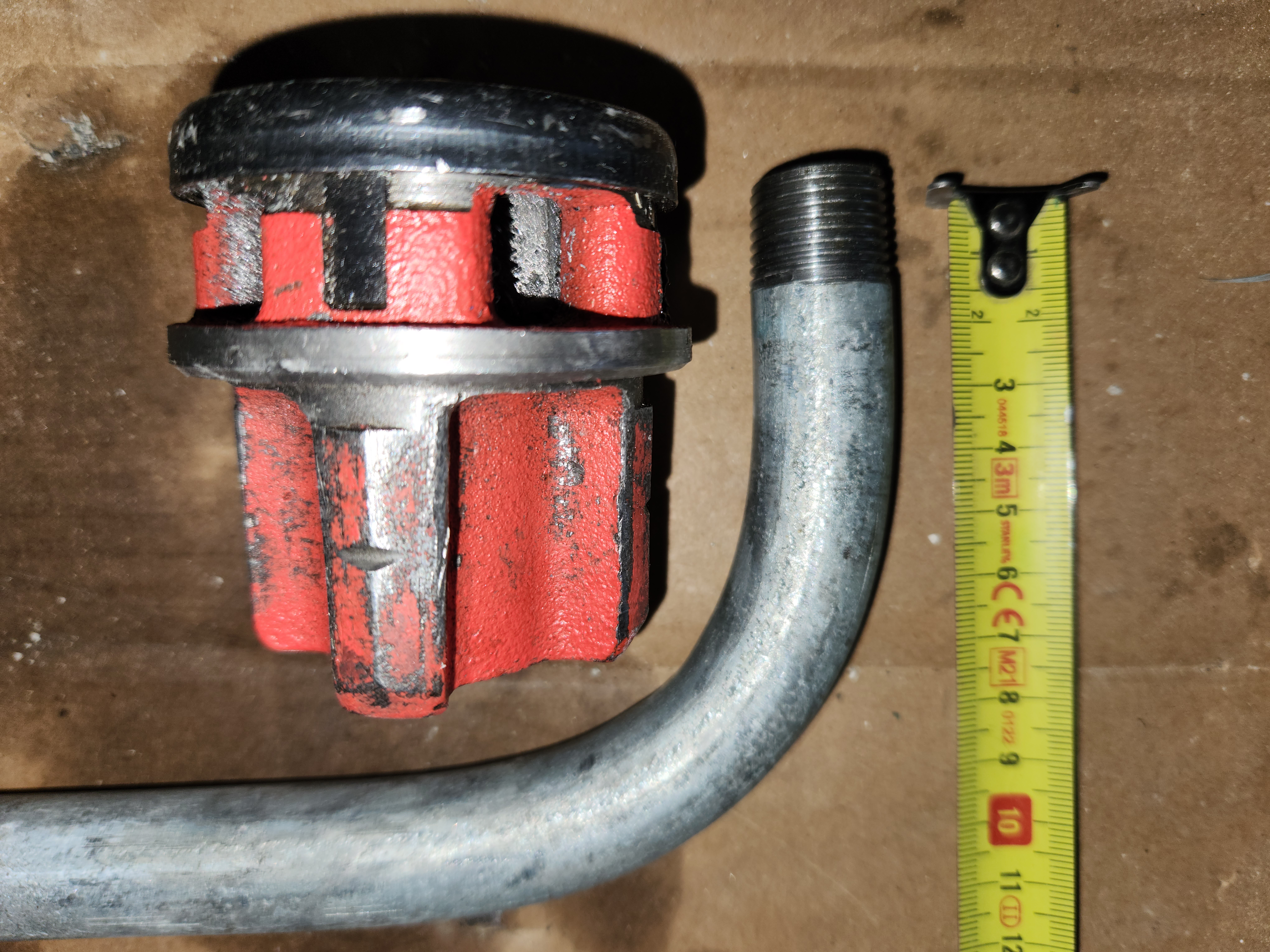

Ладно. Пока тут все кануло в лето у меня караван идет. На сегодня план поставить краны на отводы от стояка, а там как пойдет, может и все собрать. На отводах от стояка резьба конусная. Хватает на три оборота кранов бугатти без ключа. А их надо затягивать ключом?

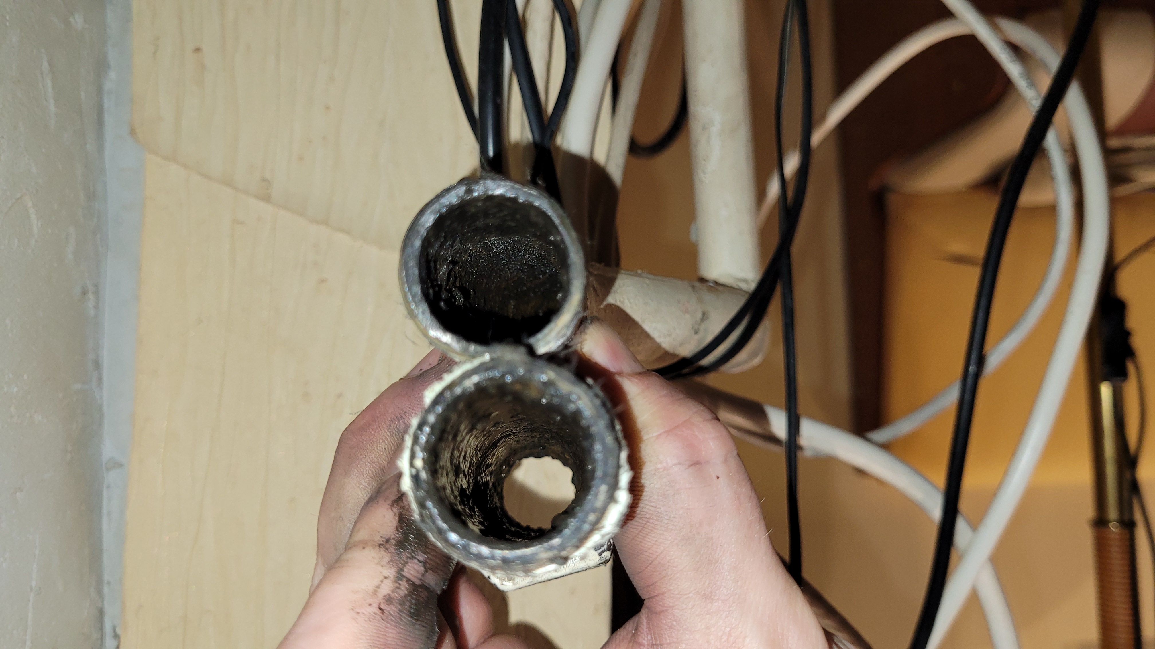

Трубы от шлака не мыл и не вытирал. Коррозии почти нет. 20 лет на спецносителе. А еще на Данфоссе американки без резинок, а на Бугатти с резинками. Клуппом, пшашкой и метчиком на 3/4 я обзавелся, кстати

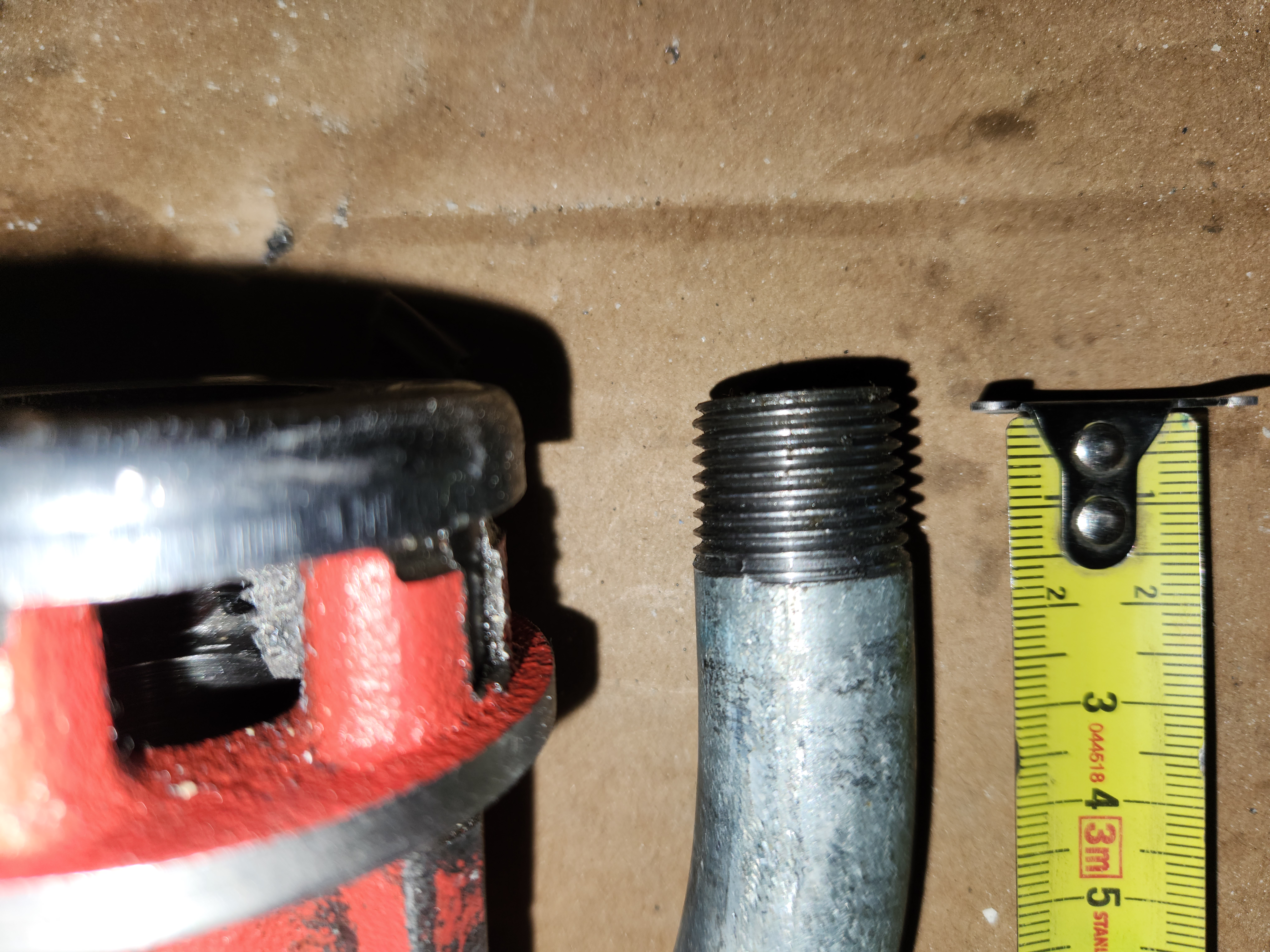

bambr+, конус недорезанный, не полностью. У меня в телефоне во всяком случае так выглядит. Мм 15 резьбы должно быть

master.msk написал: конус недорезанный, не полностью.

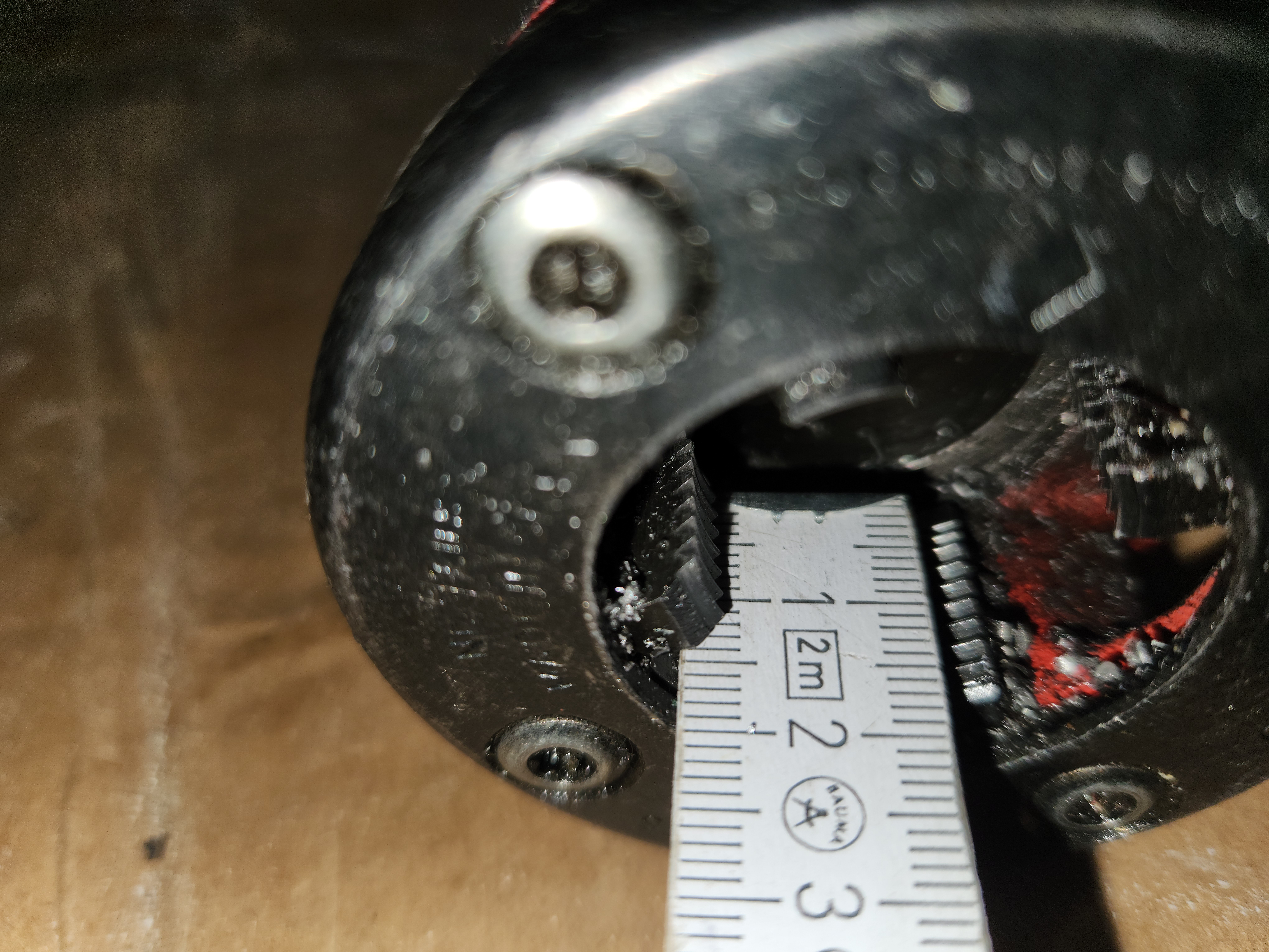

На клуппе 8 витков на 15 мм. На магазинном сгоне 6 витков, на кране Бугатти 5 витков. У меня на сгоне 5 витков закручивается на 4,5 оборота со льном. ОК

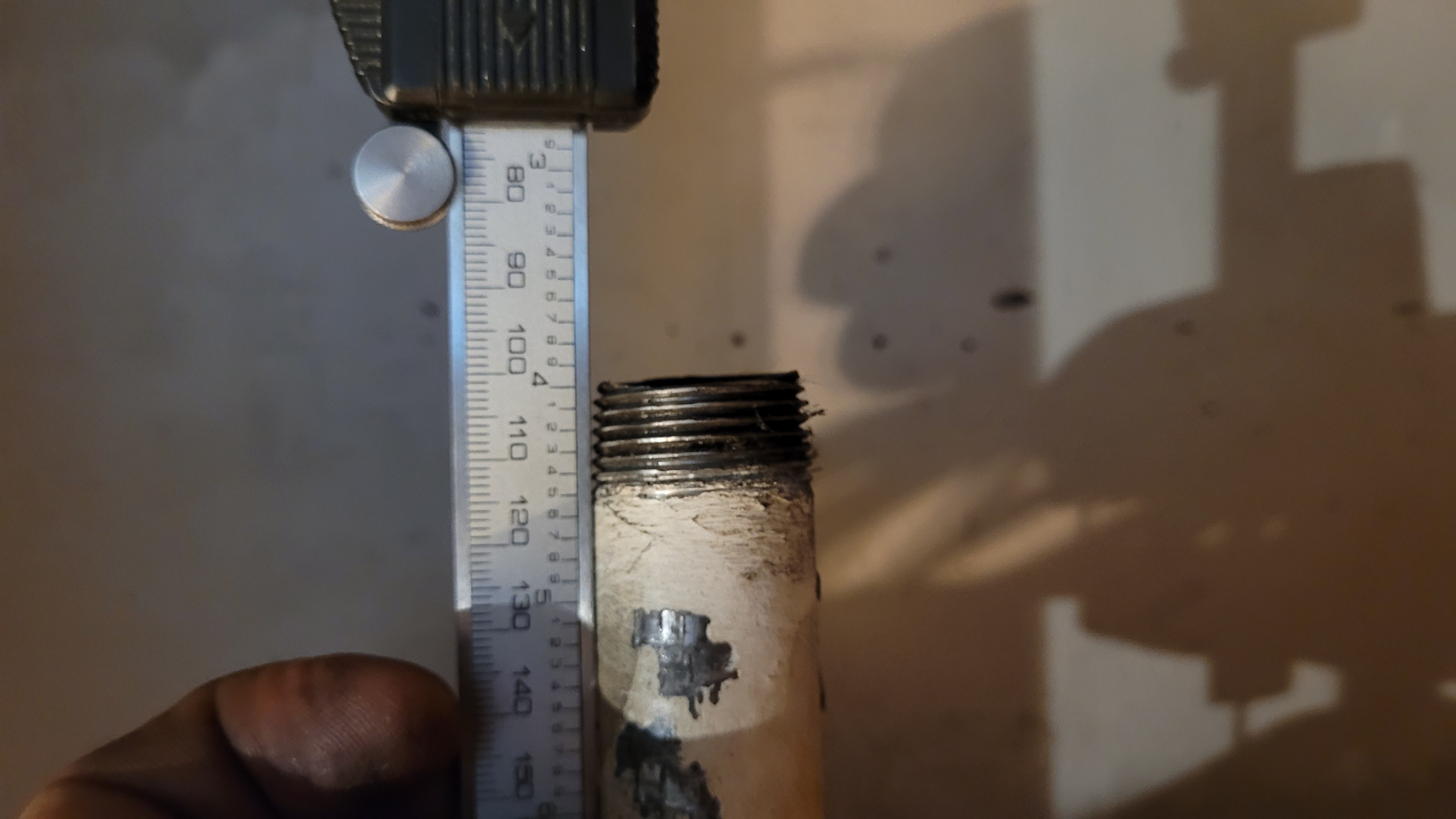

Цилиндрической резьбы, как на сгоне из магазина, может быть сколько угодно, в разумных пределах, главное, чтобы в скрутке она заканчивалась ровно по краю наружной. Кстати, трубные заготовки типа сгонов, отводов и бочат, делаются, как правило из облегченной трубы. Измерьте толщину стенки, должна быть 2,8мм. Если тоньше, есть большая вероятность отломить цилиндрическую резьбу, даже при небольшом усилии.
Конус должен быть полным. Если во внутренней резьбе меньше витков, значит можно ее не накручивать до конца на наружную конусную. Если у вас не полностью нарезана резьба и вы накручиваете ее в короткую внутреннюю, то в ней отсутствуют как раз меньшие витки. Вн.резьба крана при, скручивании раздуется и лопнет поперек резьбы.
P.s. конус для ду 20 бугатти орегон надо полностью резать, сколько есть в клуппе, мм полтора останется лишней

bambr+, после клуппа окончание резьбы имеет неполный профиль (ну видно же даже на фотографии), так что зря Вы самодельную и заводскую резьбы сравниваете по числу витков. Режьте больше.

Ладно, докрутил почти до конца (-1 виток). Дальше упирается направляющая. Хотя и так хорошо закручивалась. Ведь макс в Бугатти на 1 см можно вкрутить!? А сколько можно тянуть на коническую резьбу?
2,6 мм толщина магазинного сгона. 3,5 мм трубы, что стоят сейчас. Если правильно измерил (штангель же плотно не приложишь)

Есть плашки конусные. Можно резать конус вплотную к изгибу

А с другой стороны клупп не оденется. 4-5 ниток.
Upd: так уже и не конусная
