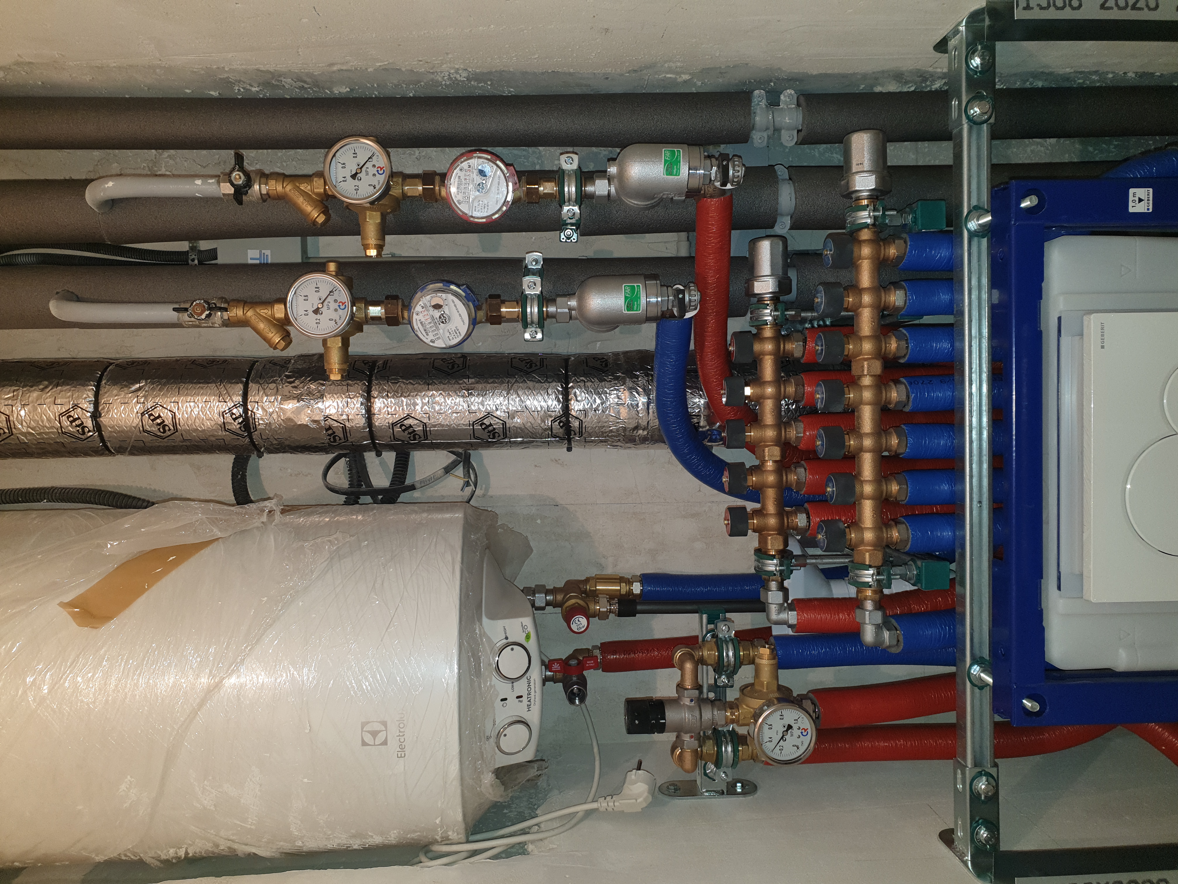

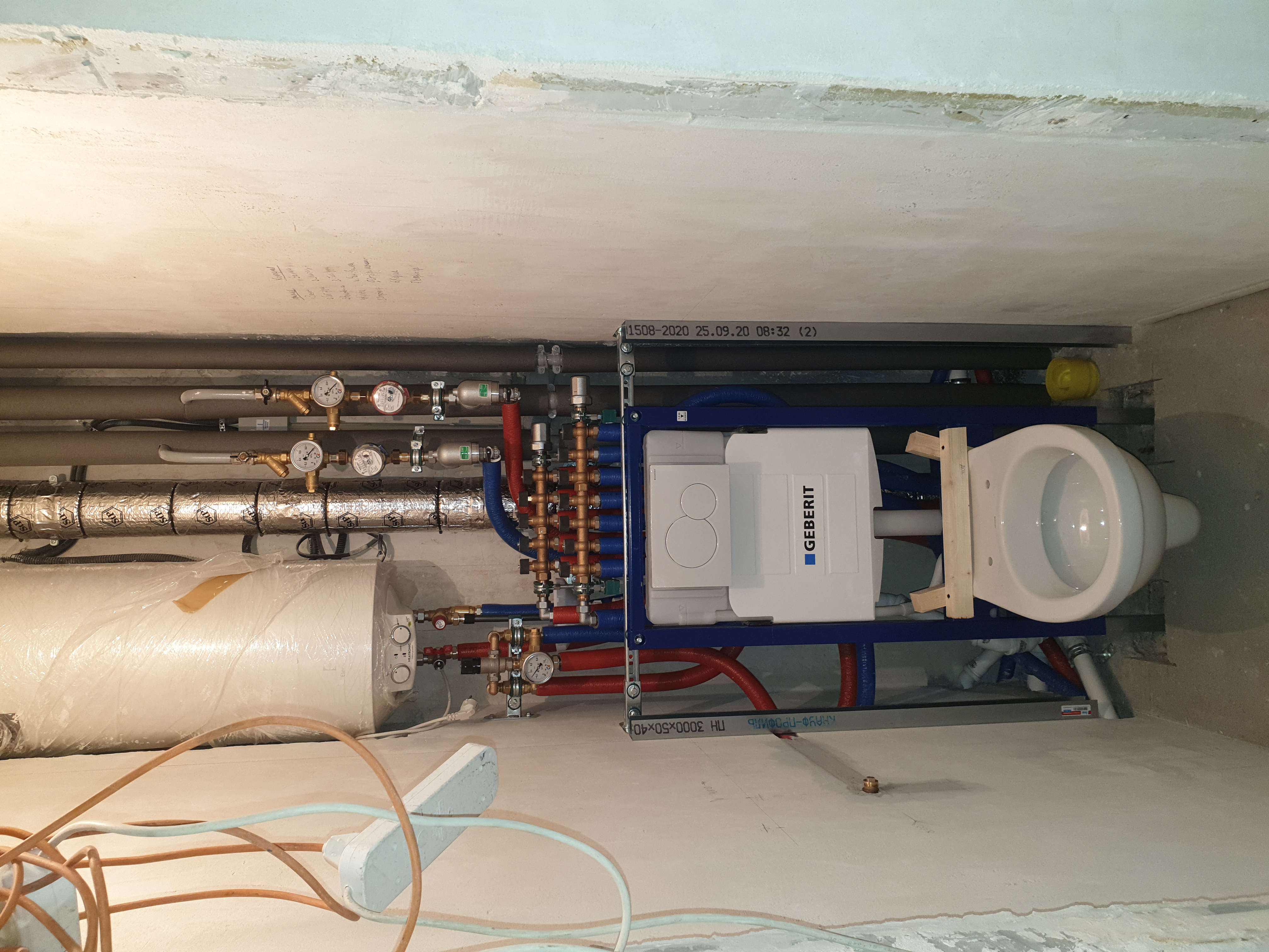

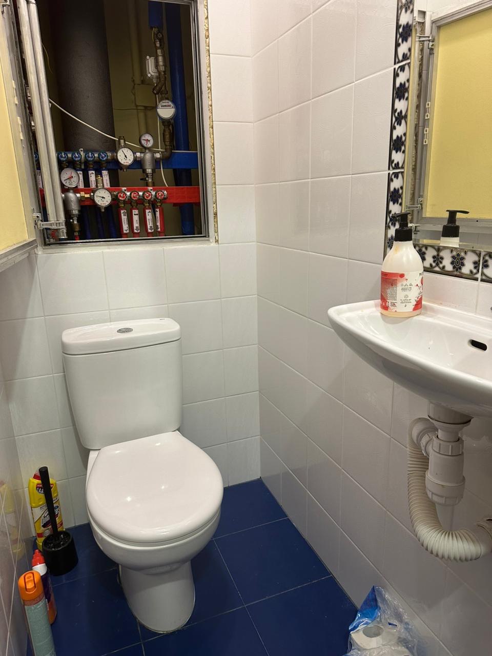

Добрый день!
Ремонт уже сделан. Необходимо провести гиг душ.

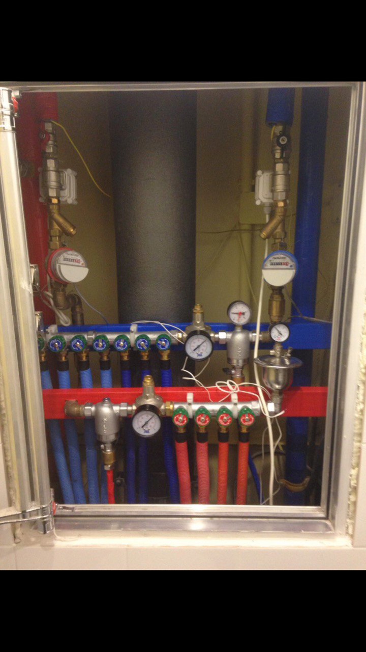

Во вложении фото люка-невидимки, за ним стояки, перед ним - стоит унитаз...
Как я вижу реализацию:
1) Снять на каждой гребенке компенсаторы гидроударок, вместо них поставить уголки и прокинуть трубы холодной и горячей воды до правой стены внутри шкафа.
2) На этой стене повесить термосмесительный клапан, от него уже одна труба пойдет сквозь стену на плитку, там повесить уже водорозетку в стене, а к ней уже лейку прикрепить...
Вопрос такой, как закрепить эту водорозетку? Просто на пену?
Может еще кто-то посоветует что-то, как проще и удобнее реализовать?

Никак. Места нет. Водорозетка не будет держаться на пене. Можно сделать, если разобрать все, и собрать нормально заново, заодно и и с термостатом.
Водорозетку закрепить с обратной стороны и добавить удлинитель. А не вот это все, что у вас. Теплоизоляцию с канализационного стояка снимите, она не звукоизолирует, только плесень под ней может быть, после протечек сверху.

master.msk, Спасибо! А как и на что крепить водорозетку с обратной стороны?

master.msk, еще такой момент - у меня в туалете есть раковина маленькая подвесная... Может быть на водорозетки под раковиной поставить тройники и оттуда уже запитать гиг душ со смесителем? и повесить рядом?

Reznor264, walraven bismat 50x3мм

Да, самое простое, не лезть в это все, что у вас сейчас в шкафу, не усугублять последствия ... Поставить смеситель с лейкой и все

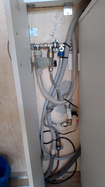

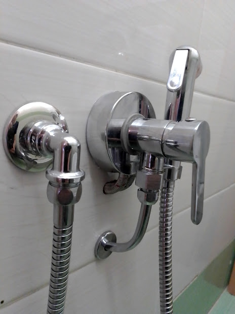

Reznor264, отцу я вот так сделал:
С другой стороны - электромагнитный клапан, задействованный от света в туалете (у Вас это будет находиться внутри сантехшкафа):

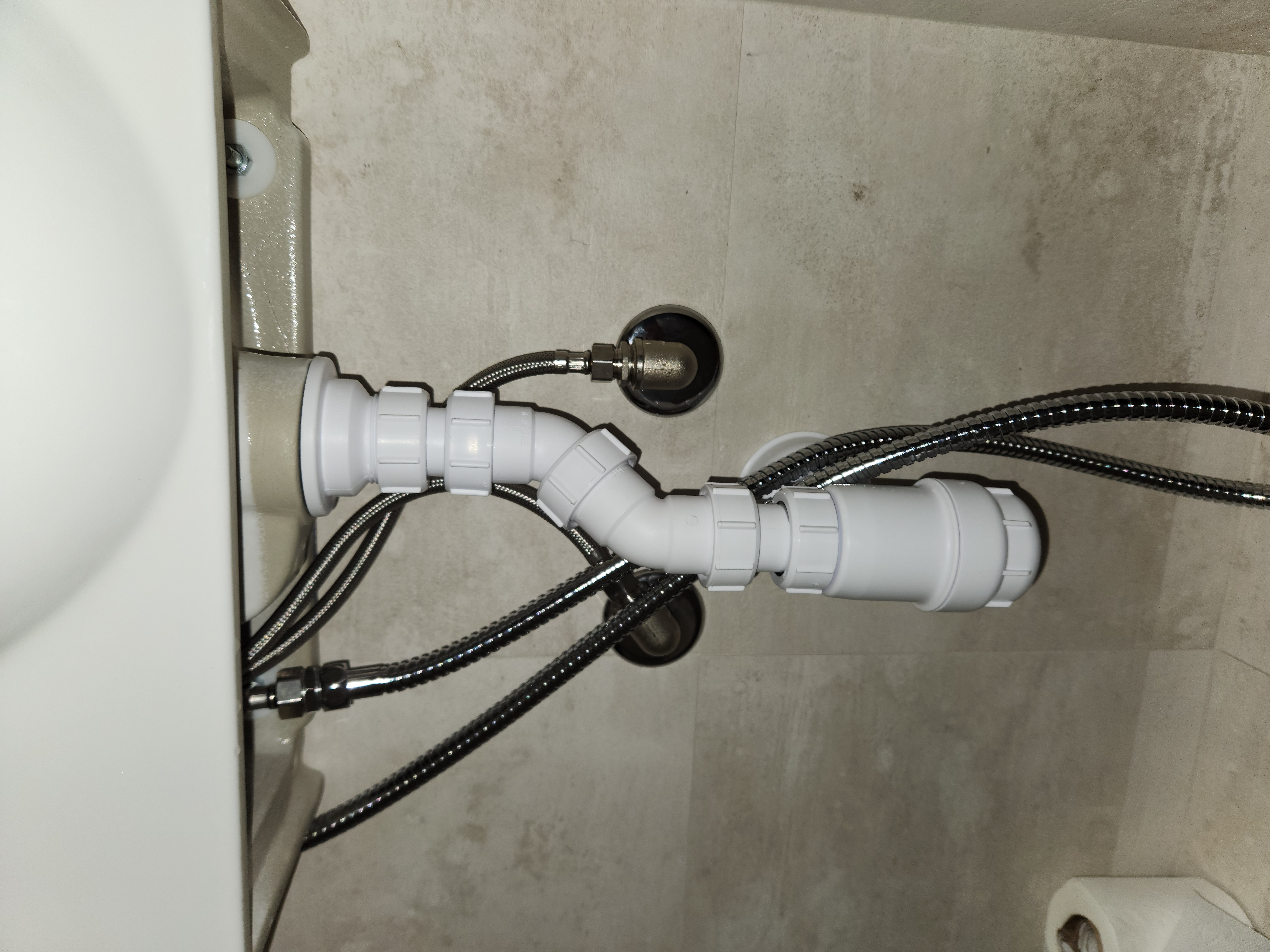

Reznor264 написал: ...еще такой момент - у меня в туалете есть раковина маленькая подвесная... Может быть на водорозетки под раковиной поставить тройники и оттуда уже запитать гиг душ со смесителем? и повесить рядом?

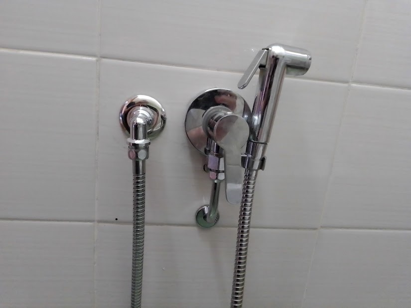

Reznor264, если есть раковина, то, ИМХО, это самый удобный и беспроблемный вариант: просто покупаете смеситель с гигиеническим душем и ставите в раковину:
Я так неоднократно делал дома.

Reznor264 написал: Может еще кто-то посоветует что-то, как проще и удобнее реализовать?
Аэратор с функцией подключения гигиенической лейки:
master.msk написал: Никак. Места нет. Водорозетка не будет держаться на пене. Можно сделать, если разобрать все, и собрать нормально заново, заодно и и с термостатом.
Зачем пугать человека, места навалом, можно добавить желаемое.
Reznor264 написал: Вопрос такой, как закрепить эту водорозетку? Просто на пену?
Уж точно не на пену, а лучше вызвать специалиста.
Вадим М написал: если есть раковина, то, ИМХО, это самый удобный и беспроблемный вариант: просто покупаете смеситель с гигиеническим душем и ставите в раковину
Судя по фото автора, раковину всё таки придётся поменять с отверстием под кран со стороны унитаза, а то неудобно будет тянуться к крану для включения душика. Но даже в этом случае выглядит на фото далековато.
Но с другой стороны порно сифона с гофрой намекает, что автору может даже сойдёт, если просто запитаться водой из под раковины и протянуть шлангами до удобного для пользования места прямо поверх плитки, а там подключить смеситель с душиком, что вполне впишется в начальные требования:
Reznor264 написал: как проще и удобнее реализовать?
Ещё можно сделать ящик под раковиной, что скроет порно и на стенку ящика можно поставить душик.
