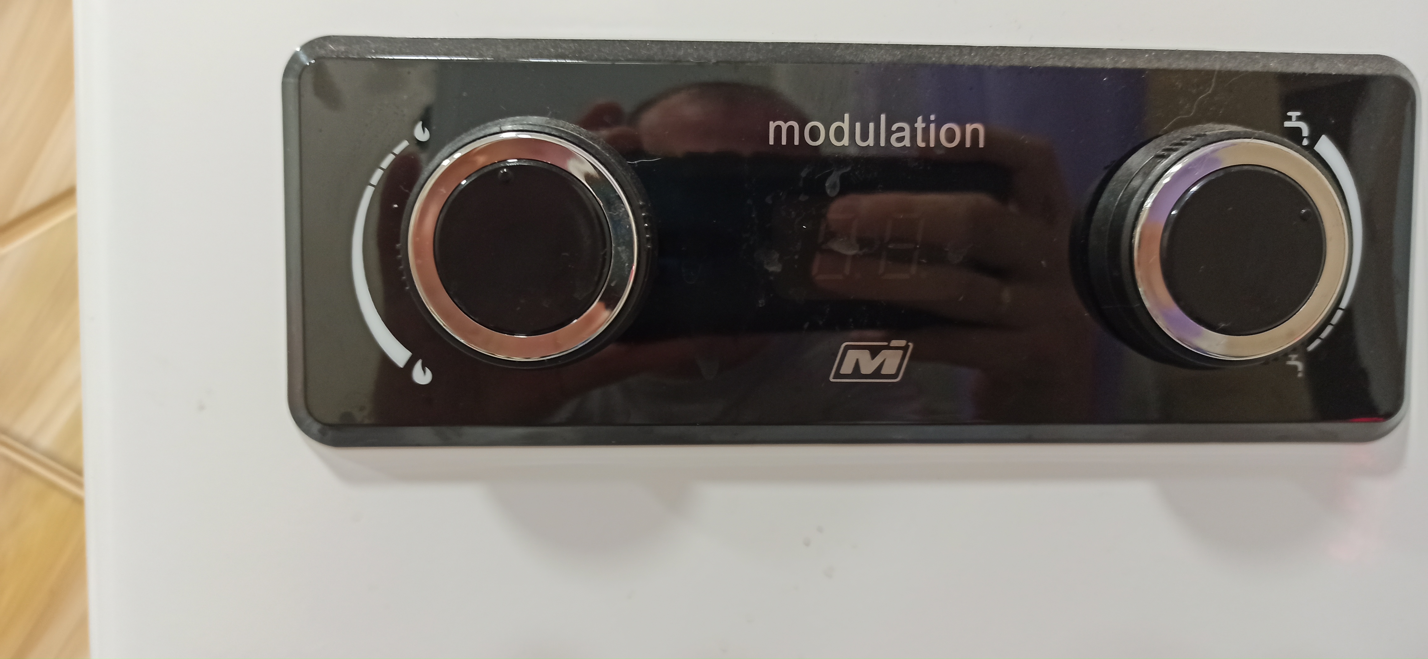

В доме нет подвода горячей воды. Установлена одноконтурная газовая колонка новая Мизудо ВПГ 10-2 ММ. Ее вполне хватает даже на 2 смесителя - в ванной и на кухне. Но так не пользуемся - обычно только на один смеситель и регулятор газа почти на минимуме. При переключении на смесителе ванной с гусака на душ - температура начинает увеличиваться. Как я понимаю - из-за гораздо меньшего протока воды колонка начинает ее перегревать (если просто сильно убавить воду через гусак - она тоже будет очень горячей). В магазине мне сказали что лейку душа нужно брать с как можно меньшим протоком или с переключателем, чтобы выставить наименьший проток - иначе колонка не справится с потоком и вода будет холодной или разорвет колонку из-за большого протока. Но я наблюдаю обратное. Если лейку открутить чтобы просто вода из шланга лилась - то температура вроде почти не растет. Правильно я понимаю что наоборот лейку лучше взять с большим количеством отверстий и соответственно большим протоком? Просто в крайнем случае из-за большого протока температура наоборот будет ниже?

FizX, ладно, давайте фото крутилок колонки. :popcorn

14.08.2023 в 23:14:18
Славик64,
Славик64
Славик64
Регистрация: 23.07.2012
Дигора
Сообщений: 10384
14.08.2023 в 23:21:57

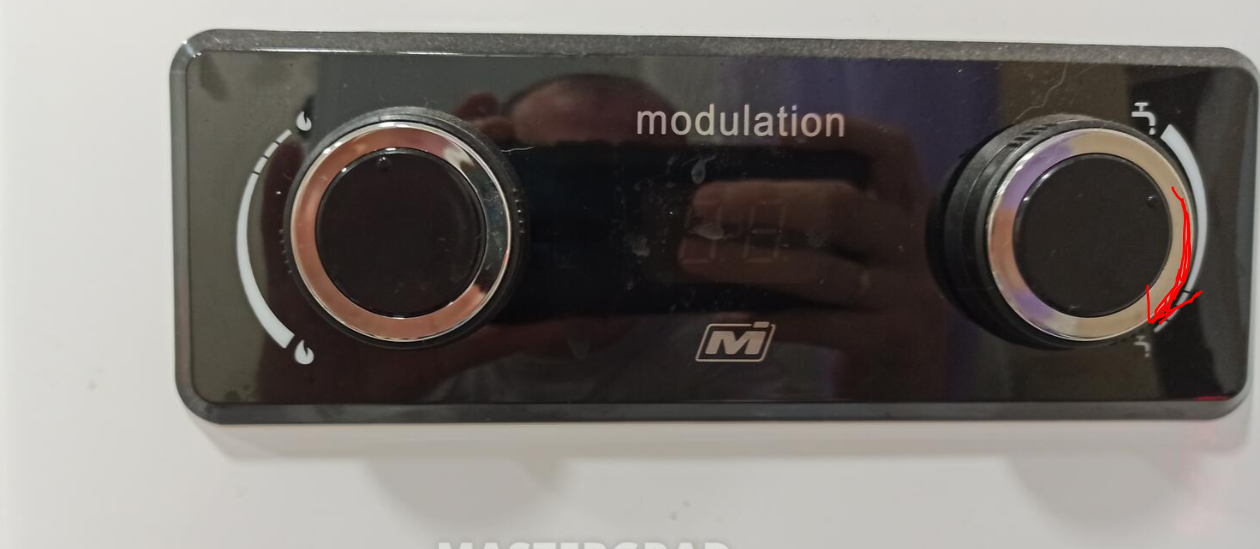

Правую крутилку вправо до конца. Левую пока на минимум газа.
Сравниваем душ/лейка. ???

Кстати. В лейке(где вкручивается шланг) никакой странной штучки нет?
10-40-99@mail.ru
FizX
FizX
Регистрация: 14.08.2023
Казань
Сообщений: 14
14.08.2023 в 23:26:25
Славик64, нет, обычный шланг и лейка с 3 режимами
FizX
FizX
Казань
Сообщений: 14
14.08.2023 в 23:31:06
Славик64, напор становится вроде как больше. Но температура тоже уходит вверх. Я открутил от шланга лейку и из шланга температура почти такая же как из гусака идёт
Славик64
Славик64
Дигора
Сообщений: 10384
14.08.2023 в 23:33:05
FizX написал: напор становится вроде как больше
Где? Когда? :confused:

14.08.2023 в 23:35:04
FizX написал: Я открутил от шланга лейку и из шланга температура почти такая же как из гусака идёт
Лейка однозначно всегда бывает виновата, но терпимо.
