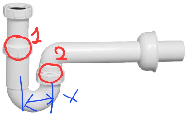

Medvedd написал:
Мишутк написал: U-сифон позволит выйти в смещенное отверстие без дополнительных уголков.
Мишутк, не очень понимаю как Можете развить? И можно ли такое с бутылочным? Или бутылочный лучше вообще не надо?
Medvedd, для сифона смотрящего выходом перпендикулярно стене: соединение 1 поворот на 10-20 градусов по часовой стрелке, соединение 2 на столько же против. Максимальный угол поворота 90 позволяет сместиться на расстояние X (ширина колена).
С бутылочным такое не получится.

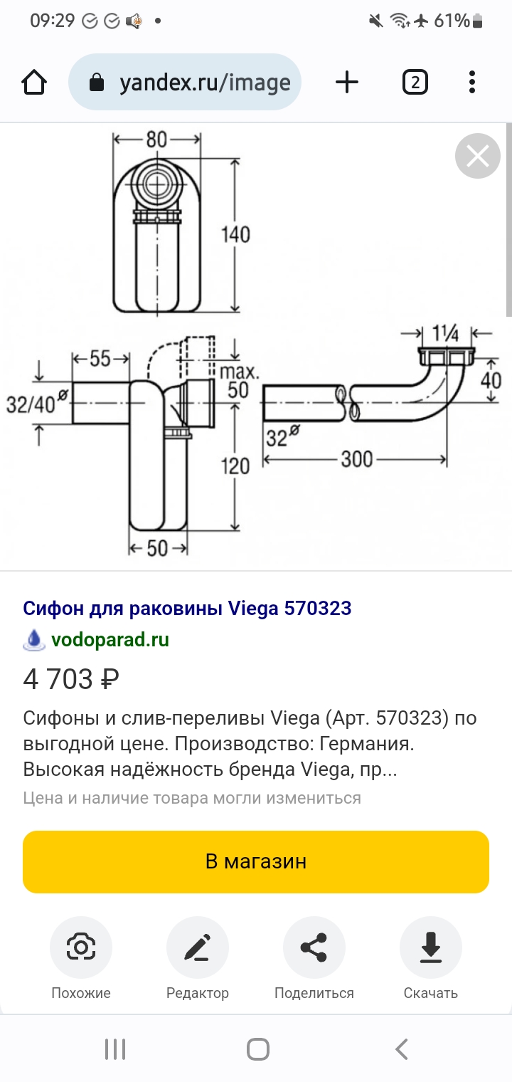

Medvedd, о переносе тоже подумайте. Бывают очень компактные решения.

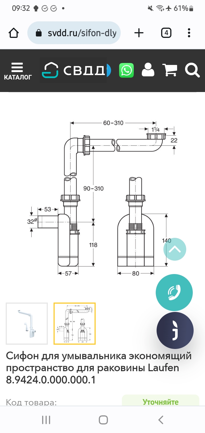

Мишутк, а что за сифон такой хитрый?
Мишутк
Мишутк
Мишутк
Регистрация: 06.03.2008
Сообщений: 12511
20.08.2023 в 09:38:56
Но если пара сантиметров размера не критична, то обычный трубный отлично подходит.
