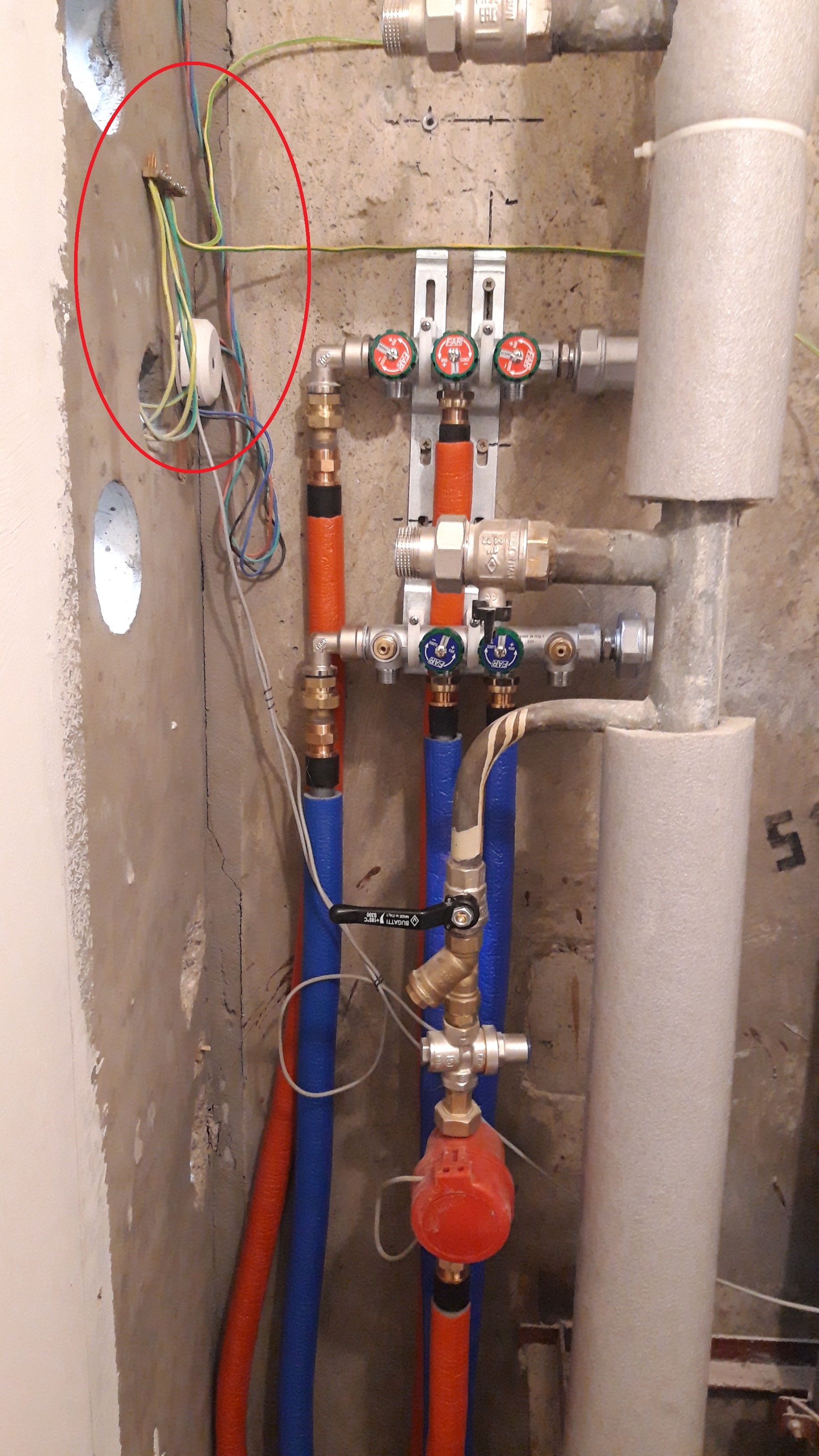

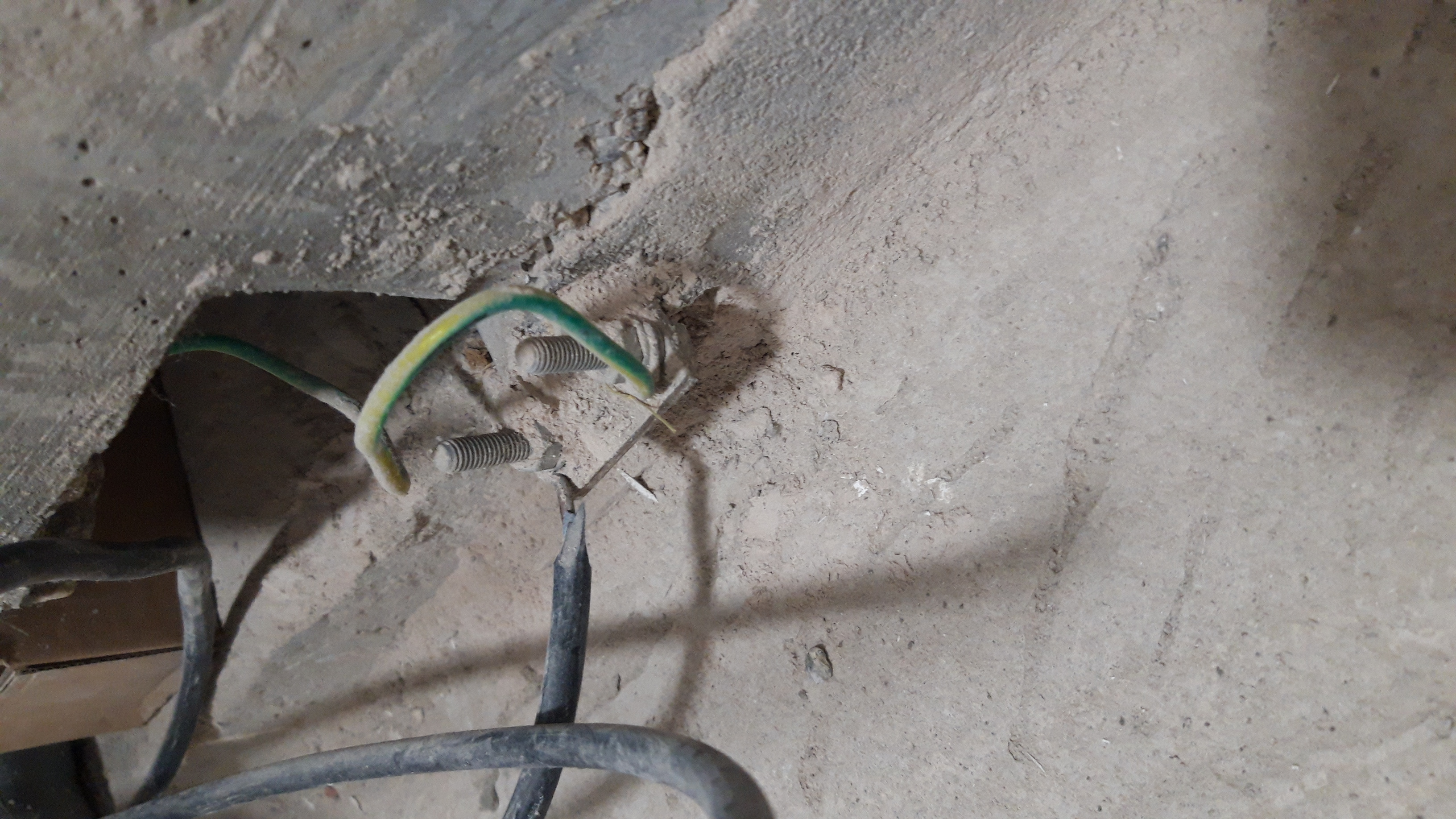

Всем доброго вечера. Когда-то на форуме был такой вопрос правда не помню чем закончилось. Два дня пробовал найти, но поиск ничего не дал. Вот столкнулся сам с такой проблемой. Ванная комната, внизу на самом виду торчит эта железяка от стены 2 см. судя по всему внутри стены приварена к арматуре, черный провод идет на заземление ванны. Металлическая пластина толстая, не гнется. На стену планируется плитка, но не хочется оставлять этот "натюрморт". Возможно кто-то сталкивался с этим, как выходили из ситуации?(сварки нет) Чем грозит соединение черного и ж/з проводов вместе минуя эту пластину?

uric написал: черный провод идет на заземление ванны.
Извините, но я не вижу ДСУП. Системы.
В ванную комнату заходят какие-либо проводники, кроме этого провода и питания верхнего освещения? Чугунный стояк канализации, металлические стояки водопровода, розетки.
Сама ванна хотя бы металлическая? :D

ВТБ!, Ванна стояла металлическая, черный провод был подключен к ней. Желто-зеленый идет от клемника заземления из туалета. Стояк пластиковый. Розетки стоят на другой стене.

uric написал: Ванна стояла металлическая, черный провод был подключен к ней.
На стене видна шина ДСУП. Она должна быть в коробке (КУП).
От розеток в ванной комнате идут отдельные проводники к этой шине?
uric написал: Стояк пластиковый.
Канализации? А стояк водопровода стальной. От него есть провод к шине? И от каждой розетки. Электрический тёплый пол есть?
uric написал: Ванна стояла металлическая, черный провод был подключен к ней. Желто-зеленый идет от клемника заземления из туалета.
На случай, если новая будет металлическая, проложите цельный провод от шины до ванны с запасом по длине.
Какое сопротивление между водорозетками и этими металлическими пластинами? Я бы непременно включил эти пластины в ДСУП.
