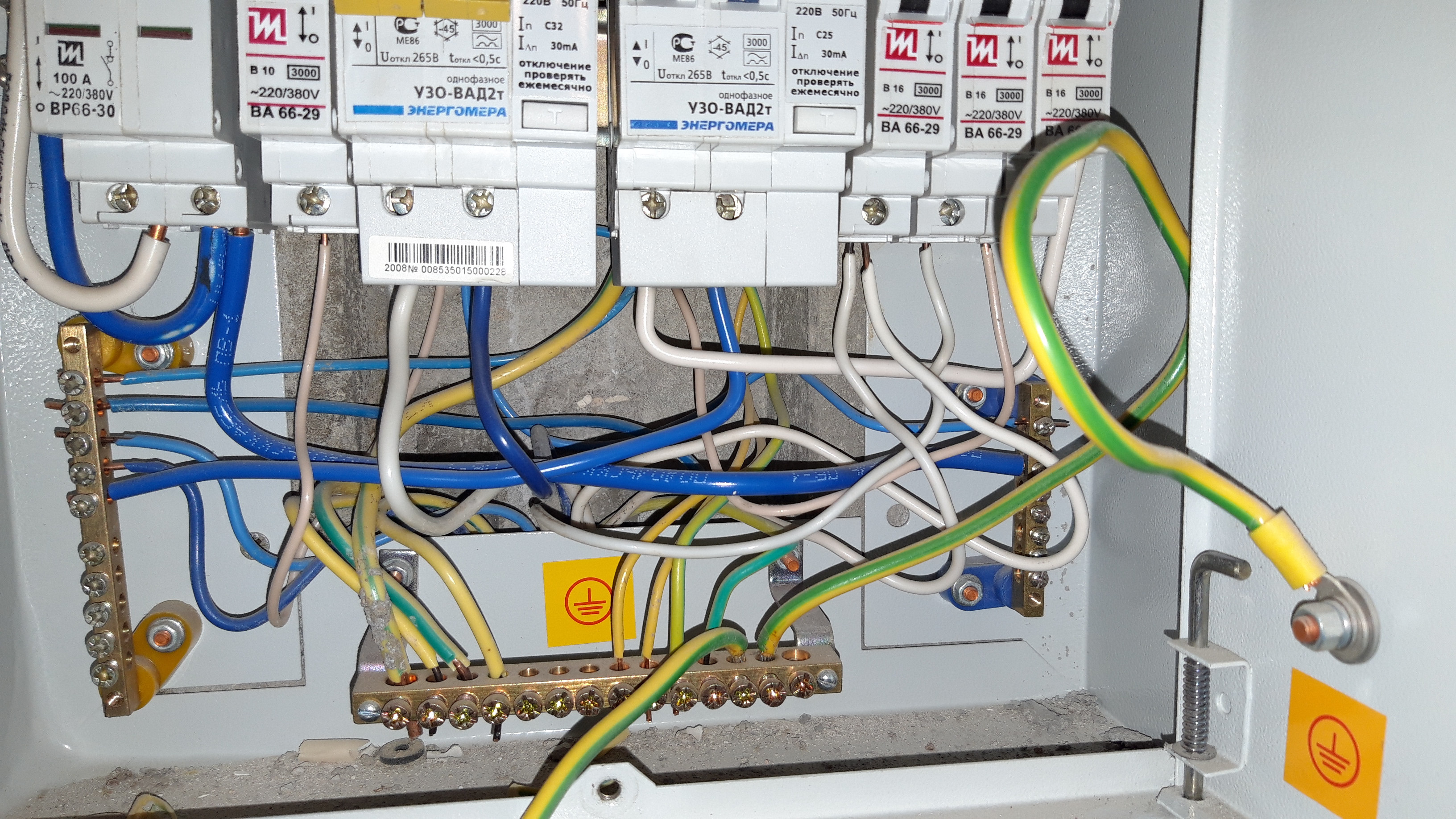

dokar написал: как дсуп может превратиться в локальную суп
При аварии, при неквалифицированном вмешательстве. Кабель дрелью просверлят, соседи сверху зальют, проводник в этажном щите отключат...
Если сама ДСУП исправна, то свои функции она выполнит независимо от того, что случится за пределами её зоны действия.

ВТБ! написал: Я понимаю это как прокладку проводников ДСУП и размещение её шины отдельно от рабочих проводников.
Вы неправильно понимаете.

uric
uric
Регистрация: 29.11.2008
Сообщений: 72
24.08.2023 в 12:01:04
СтранникXXI, 1)
Сложно сказать, но думаю да. Все заземляющие между собой звонятся. Проводка от застройщика сдан в 2010 году. 2) ок 2.5 метров.

AlexeyL
AlexeyL
Регистрация: 26.02.2013
Сообщений: 3258
24.08.2023 в 12:06:35
uric написал: сдан в 2010 году.
Стояки точно пятипроводные? Нет деления PEN на этаже? Это очевидным образом влияет на возможный ток через ДСУП.

Radio написал: Потому что никакой подобной чуши...
Это не чушь, а совершенно очевидная реальность: при нарушении контакта в цепи PE от этажного щитка до квартирного ДСУП превратится в локальную СУП.
Для Вас это не очевидно?

ВТБ! Он требуется при отсутствии розеток и других электроприёмников (кроме потолочного освещения).
Я в курсе. Но застройщик часто все равно кмдает этот проводник. И правильно делает.
ВТБ! Рассматривать шину PE в квартирном щите в качестве шины ДСУП некорректно. В КУП не должно быть рабочих проводников.
А на шине PE щита они есть?
ВТБ! Я понимаю это как прокладку проводников ДСУП и размещение её шины отдельно от рабочих проводников. При любой аварии ДСУП в худшем случае превратится в локальную СУП.
Что такое в Вашем понимании локальная СУП?

uric, если эта железяка, которая Вам так не нравится действительно прварена к арматуре, я бы ее оставил. Разумеется, проведя ревизию соединений. Подумайте, может ее можно как-то задекорировать.
