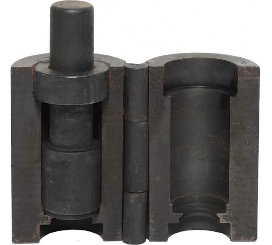

Год назад поставил поставил сильфонные подводки к полоненцесушителю от стояка ГВ. Там были совсем коротенькие трубки, не больше 20 см. Основное назначение их - корректировка несоосности. Сейчас в доме заменили стояк ГВ, поставили по-другому краны, и теперь нужно заменить подводку. Будут тоже сильфонные, но длиннее, около 35 см. Трубка сильфонная есть, осталась от первой закупки, гайки тоже от старой можно использовать, вид нормальный и затягивались чуть сильнее, чем "от руки". Но нужно эти гайки переставить на новые трубки и потом эти трубки завальцевать. Дел там на 5 минут, но где взять вальцеватель? Трубка - 3/4.
Кстати, думал за год в трубке этой наберется грязь и шлак из водопровода. Снял, посмотрел - а там все чисто. А вот кусок оцинковки до нее забит ржавчиной и грязью больше чем на половину диаметра. При этом полотенчик нормально работал.

Если короче, то нужна примерно такая штука на пять минут.

Вопрос снят. Из подручных материалов сделал "вальцеватель". Результат лучше, чем мне вальцевали на фирме в предыдущий раз.
