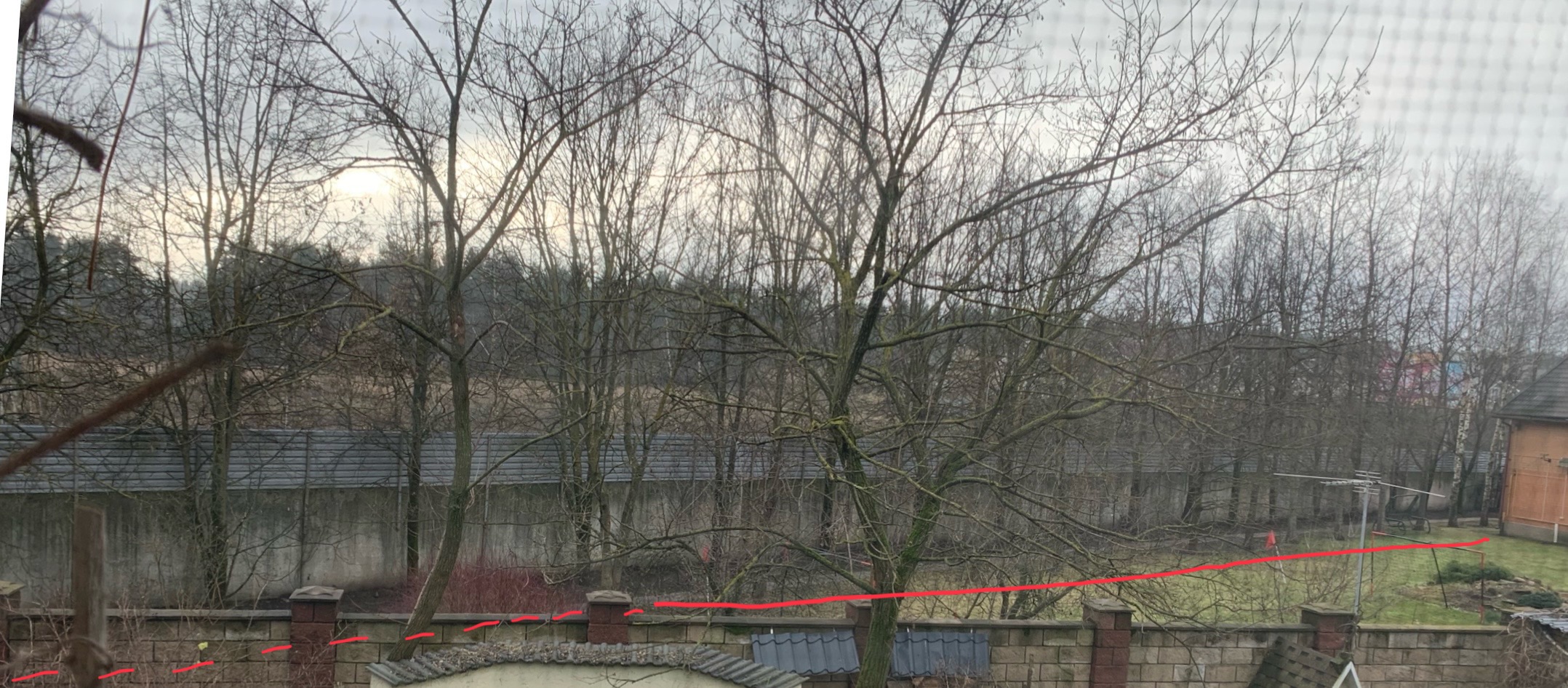

01.12.2025 в 12:20:13
BV написал 01.12.2025 в 11:59
Можете еще раз вернуться к тому, как на практике реализована утилизация: - у вас - подружки - и там где вы ставили.
IMG_3057Вот соседка.красным - труба под тропинкой между деревьями. Глубина -100-120см. Есть небольшой уклон в сторону насоса ЛОСа - он в правой стороне. Когда насос перестает качать - остаток из трубы стекает обратно в емкость. На случай промерзания - но такое возможно только если не пользоваться канальей долгое время в морозы. В обычном режиме конечно не промерзает. У меня - похожая картина, но я пользуюсь ей только в морозы - переключаю на закачку под землю. Все остальное время просто сброс на грунт. Иногда перекладываю сливной шланг - но может и пару месяцев на одном месте лежать. Никакого насыщения грунта не происходит - деревья и испарение успевают не просто всю воду «убрать» - но ее еще и не хватает. Если копнуть в зоне сброса - земля сухая. По закам позже напишу.

MADONNA написал 01.12.2025 в 12:20
Вот соседка.красным - труба под тропинкой между деревьями. Глубина -100-120см. Есть небольшой уклон в .....
То, что вы написали про соседку вполне нормально и соответствует мировой практике. Это по сути фильтрующее поле из трубы. Есть разные решения (в том числе и особенностей прокладки таких труб) в зависимости и от грунтов, и от типа станции очистки (коротко - для аэротенков - под давлением, для обычных септиков - самотеком)
На грунт - в той же Америке и тд - просто запрещено и соседи моментом отправят жалобу местным властям, если такое увидят. ( К слову, там эти вопросы давно изучены и в практике и ты теории, особенно по стандартным септикам - есть четкие правила как сделать систему, работающую 20+ лет без вреда для окружающей среды. Ааэротенки тоже есть - но с ними сложнее, потому что работают менее стабильно. И про ваш вариант тоже много информации - не самый стабильный, зависит от нагрузки, и более сложный в обслуживании)
У нас (РФ) и у вас конкретно это прокатывает, потому что сплошной песок (помню фото земляных работ) и моментально впитывает и фильтрует дальше (часть, да, испаряется).
Но по поводу полива без предварительной дезинфекции - по моему мнению - идея не очень (см выше). Тем более есть емкость накопитель где можно это сделать. Самое простое "таблетки для бассейнов" - но ест нюансы по химии, которая образуется в результате. Тут из двух зол выбирать меньшее.
По поводу на грунт везде не смотря на грунты или в канаву - везде не прокатит.
Ну и ещё есть нюансы работы аэротенков - не у всех они работают стабильно - или долго не выходят на режим или выходят из режима. А утилизировать куда-то надо....
Поэтому в Американских правилах: - на рельеф - нет - много доп условий по станциям с аэротенками (в сравнении с типовыми надежными септиками) , в том числе еще до их установки - начиная с разрешения на их установку.
У нас в стране к сожалению вакуум по этим вопросам - никто ничего не знает и делает как бог на душу положит. Правда последнее время все же начали делать фильтрующие поля - можно купить и корыта и трубы для разных вариантов исполнения.

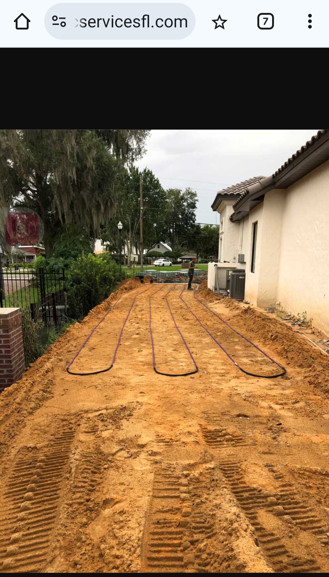

01.12.2025 в 13:56:50
MADONNA написал 01.12.2025 в 13:50
Нет, 50 пнд
Флорида....
Screenshot_20251201-135505
И судя по реализации - вариант под давлением от аэротенка. (концы петель сделали другой трубой... ну наверное чтобы там не было больше воды на м2)
Безнапорные, как для обычного септика не работают нормально - неравномерное распределение - из за не идеальных уклонов и разного количества воды - в начале густо, а на конце - пусто.
