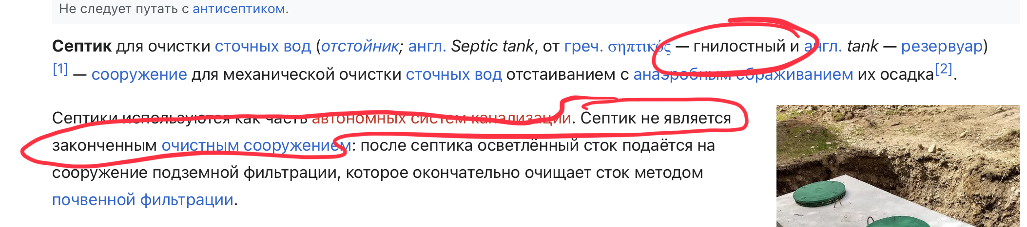

С чего вы взяли, что правильно выполненные септики воняют?)
Действительно IMG_3060Кто сказал что гнить - вонять? Мухи думают иначе, наверное. Но в целом сероводород - это зловоние. А гниение без него невозможно.

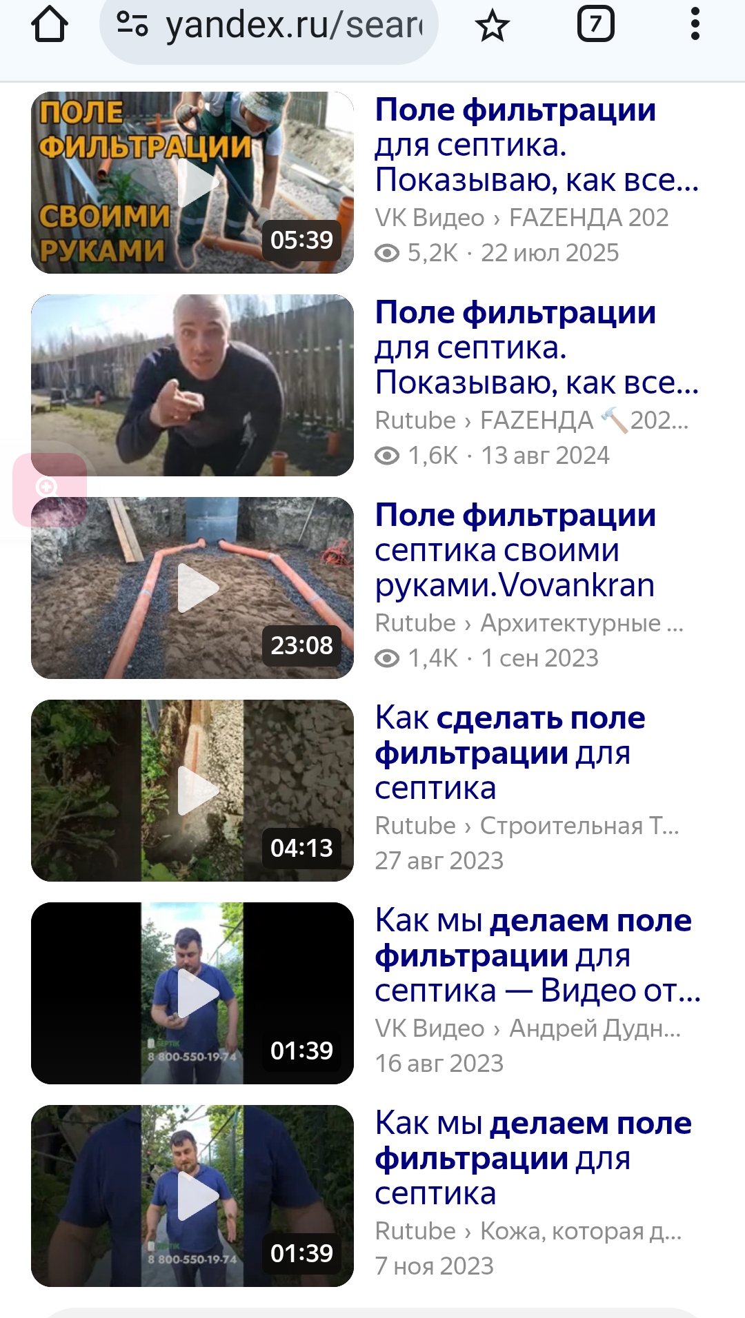

MADONNA написал 01.12.2025 в 14:42
Реальный обжитой участок в МО - а не стройплощадка в Флориде.
https://www.aqualux-m.ru/our-works/montazh-polya-aeratsii-dlya-septika
Screenshot_20251201-150845
Еще фото видео - при желании сами найдете.
Странно, что для вас это новость.

BV, нет, так нельзя, методически неверно. вы выдвигаете некий тезис, да еще используете неверный термин. И меня же просите его ..подтвердить. Но я с ним не согласна - как в принципе так и в деталях. Принцип - т.н. «Поля фильтрации» не предназначены для сопровождения стоков «вглубь». В них происходит доочистка стоков перед их.. испарением. В итоге на полях фильтрации мы получаем фильтрат (некий концентрат, пропитавший почву/грунт) и всё! Где очищенная вода? Нету. Она испарилась. (Ибо проникнуть в грунт на существенную глубину на глинах-суглинках и прочих не-дренируемых грунтах вода не может. Они кстати называются водоупорами. Неспроста.
И новость и дикость. Если использовать рекомендуемый вами метод «септик» - то понятно дело, самотеком вода ни на какие «поля фильтрации» не пойдет. Не хватит давления да и залповый сброс может оказаться весьма ощутимым - например 100 литров (пара человек приняли душ). Если насосом закачивать = то тут все понятно. Но быстро заилится труба (поверьте, проходили) - и начинают бить фонтаны. Я не против септиков - просто их нет в нашем меню обсуждения. Они не чистят стоки , воняют и засоряют то, куда сбрасывается вода.
Там накоплен больший опыт именно по малым системам для домохозяйств
Ага и первое же фото которые вы привели - с аэротенком ))) Попробуйте еще.
