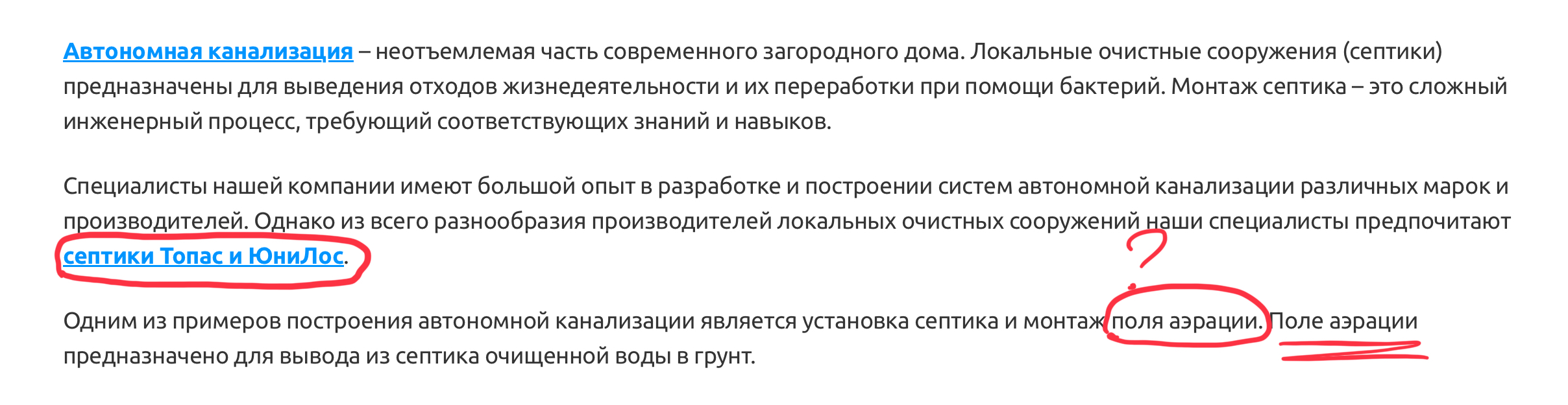

BV, по вашей ссылке вверху - абсолютно неграмотное описание. IMG_3061Аэротенк не является септиком и поля аэрации - это вообще о другом. Двоечники.
Поле аэрации — устаревший тип очистного сооружения для сточных вод, представляющий собой открытые земляные карты, на которые подают стоки, прошедшие только механическую очистку на решётках. ru.wikipedia.org*
В настоящее время поля аэрации не используются — на их место пришли очистные сооружения с современными методами
Примеры и ссылки посерьезнее будут?

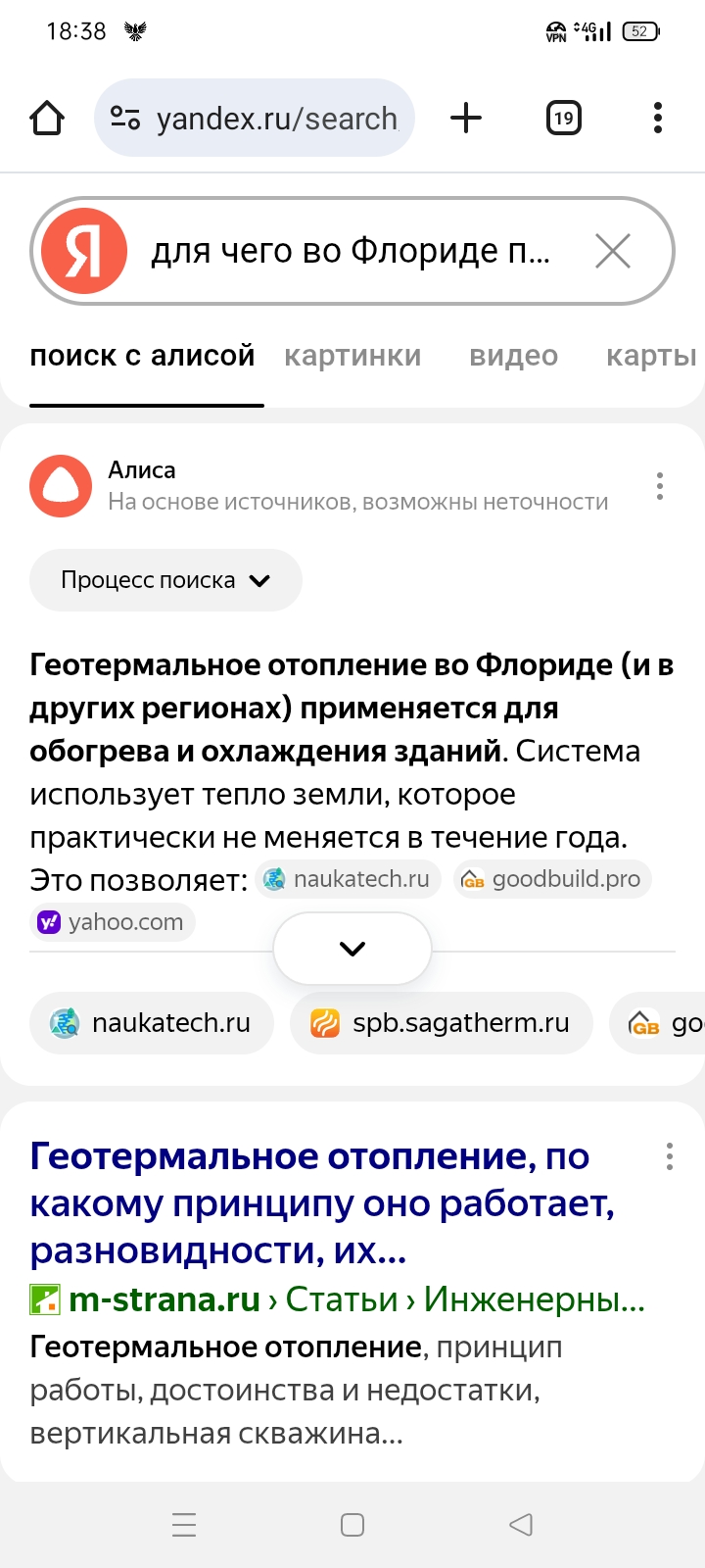

Ага, а то во Флориде денег на отопление нет, мерзнут бедолаги..
Это если не почитать для чего во Флориде применяется геотермальное отопление. Screenshot_2025-12-01-18-38-49-67_40deb401b9ffe8e1df2f1cc5ba480b12

sMenT написал 01.12.2025 в 15:38

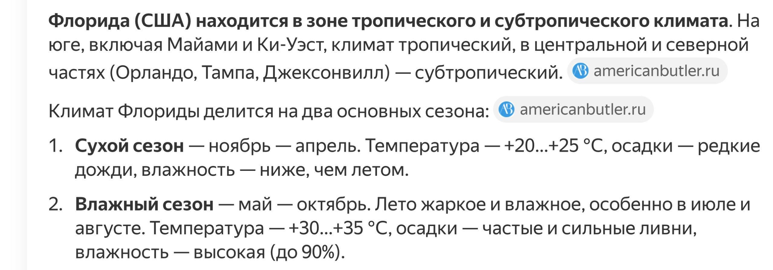

Отопление обычно для тепла. Почитай лучше какие температуры во Флориде. IMG_3062

BV, по вашей ссылке вверху - абсолютно неграмотное описание. Аэротенк не является септиком и поля аэрации - это вообще о другом. Двоечники.
Правильный термин - поле фильтрации. Но обратите внимание - на всех полях фильтрации СЕПТИКОВ!присутствует вентиляция. Догадаетесь зачем?) Не так уж они и неправы.
Да, для выхода с аэротенков (работающих в режиме) вентиляция не нужна.
