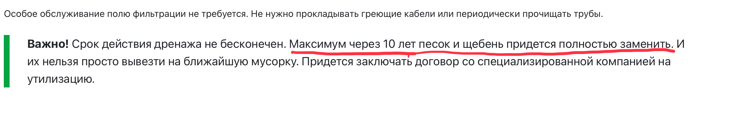

Туннели - это не корыта. Это просто способ устройства «трубы» с перфорацией для отвода воды . Выглядит на первый взгляд красиво - но есть сомнения , не будет ли снизу вдавливать грунт. Вообще по ссылке уровень я бы оценила на смелую тройку с минусом. IMG_3068Подчеркнуто специально для вас. Как довод в пользу аэротенка - после него вообще полю засоряться нечем. Как через 10 лет при зрелом ландшафте, взрослых деревьях и тд - вывозить десятки тонн зловонного щебня с песком -платить за погрузку и вывоз и потом еще за новый ?? Это АД. Такие решения нам точно не нужны, но думаю американцы до этого не додумались.
Поясните, куда девается органика, которая попадает? Колонии бактерий в любом виде еще нет.
Если АУ имеет рабочую емкость 2 куба - то наполнится она за +-неделю. Это примерно 5 кило фекалий (моча органики практически не содержит) - с учетом сухого остатка (20-30%) это кило органики, то есть органики в стоках в момент запуска 0.05%. Разумеется со временем концентрация возрастает - вода отводится быстро, а органика переваривается долго. Еще есть кухонные отходы - но их можно не считать.

Я также ранее давал ссылку на американцев - рассчитывается на 20 лет, но может служить дольше. И есть наш СНИП.
