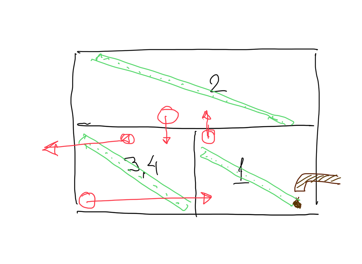

Можете нарисовать эскиз карандашом деление на камеры и их назначение?

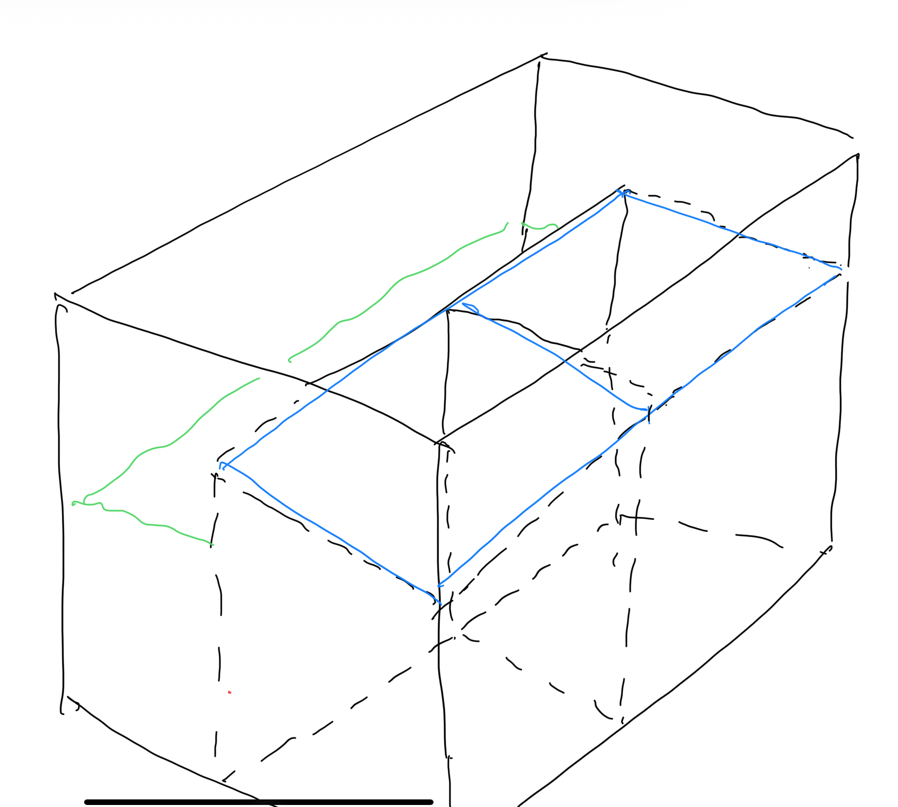

IMG_3084В плане это выглядит так 1 -2 -3 последовательность и номера камер. В первую поступает сток, аэрируется (разбивается до состояния мутной воды) - эрлифт (красный) переносит во вторую. Дальше во второй неопределенное время осветленные воды аэрируются. Постепенно переносясь вторым эрлифтом в камеру 3,4. Вижу, что непонятно получилось - позже переделаю. IMG_3083Так примерно выглядит в объеме. Размеры 2х3х2,5 шдв Да, надо нормально изложить, может кому понадобится.
