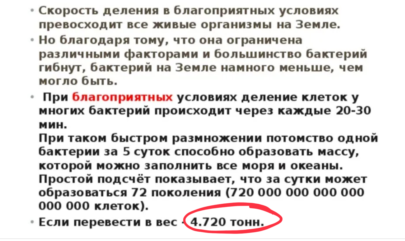

Про голодных бактерий и скорость их восстановления:
Смешные доводы. По этой теоретической логике все волшебно быстро и микроорганизмы там одинаковые как солдаты)

У них еда раньше заканчивается. Еще один плюс прогулов школы - всегда есть что-то новое! IMG_3087
Ну да, для вас в вашей цитате э-картинке новое наверное будет то, что проведенная вами теоретеческая скорость роста (до того, как еда закончится) существует только в теории, и в реальности - ограничена многими фактороми, не только "едой"

теоретеческая скорость роста (до того, как еда закончится) .....
Еда заканчивается очень быстро - это и сдерживает рост. Кстати - относительно высокая скорость разложения и очистки стоков - как раз связана с этим обстоятельством. Там три реактора (по сути) и в каждом своя среда и свой баланс - кислоты, сахара и соли. Ну или что-то в этом роде. И в каждой среде - максимальновозможный контингент бактерий.

Что это? Философская очевидность бытия? )
MADONNA написал 05.12.2025 в 21:56
А если еды больше и слишком много,и больше, чем возможности бактерий, после длительного простоя или отключения компрессора на полдня? Бактерии не вырастут за полдня.... Сток пойдет неочищенным.
!!! Мы говорили о скорости роста, а не о окончании роста из-за "еда кончилась".....

В случае длительного простоя - нет возмоности неочищенным стокам попасть «на выход» - минуя очистку (даже если бактерии устали) Ибо в ходе простоя емкости значительно опорожняются, в них остается меньше трети жидкости и значительное количество ила - как активного, так и уже того. Соответственно, при возобновлении использования - сначала происходит наполнение емкостей - при этом сброс практически отсутствует (а тот что есть - это на 99% осветленный остаток что был во время простоя) Простой не ухудшает условия очистки а скорее улучшает - потому что время повышает степень очистки остатков наполнения.
Те, которых выжило не так много, и те, которые проснулись из цист, начинают питаться размножаться.....
Бактерии - это не совсем как люди. Им не надо много времени - питаются они всегда когда есть чем - и размножаются когда есть чем питаться. В течении суток ОДНА выжившая бактерия при благоприятных условиях может дать несколько тонн! потомства. В некотором смысле это не потомство - а разделившаяся бактерия. И отбросив вопросы морали - бактерии питаются и собой то же. Как если бы наступила холодная зима - и вы бы съели свою ногу, потом руку, потом .. ну что там еще осталось. И к весне от оставшегося глаза или уха - опять началось деление и уже через сутки интернет был бы снова заполнен вашим мнением.
