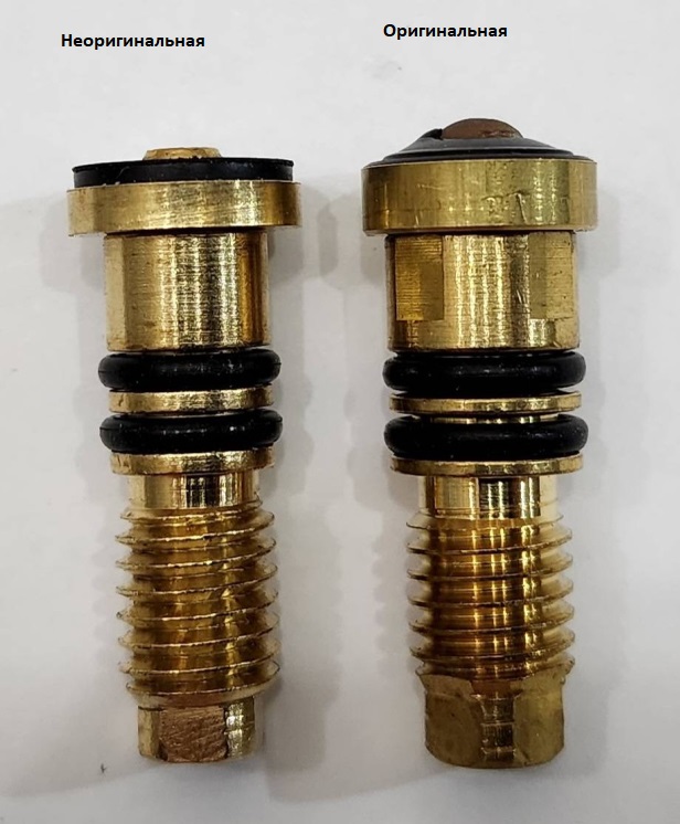

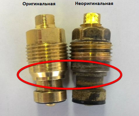

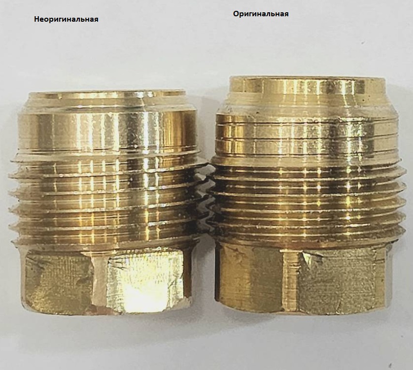

Доброго дня! Столкнулся с проблемой текущей буксы на коллекторе с 4 выходами "FAR". Коллектору в районе 10 лет. Путем изучения матчасти определил, что коллектор - китайская реплика. Написано на нем "FAR", но винты, глянцевая покраска вкладышей и характерный след на литье, и как оказалось после вскрытия кран букса, указывают на то что это неоригинал. Проблема заключается в том, что кран буксы от оригинального производителя не подойдут в это "чудо". Перерыл весь интернет, но увы, не могу найти "неправильные" буксы для неправильной реплики ФАР. Подскажите, может кто знает где можно купить такие кран буксы? Я бы рад заменить коллектор целиком, но для этого нужно разбирать короб, поэтому хотелось бы заменить только буксы.

Householder написал: Перерыл весь интернет, но увы, не могу найти "неправильные" буксы для неправильной реплики ФАР. Подскажите, может кто знает где можно купить такие кран буксы?
С большой долей вероятности, оба варианта вам подойдут. Возможно даже обе оригинальные, просто из разных партий или с разных заводов.
Так же можно не менять буксу целиком, а просто заменить прокладки на старой буксе, смазать и продолжить пользоваться.

Householder, ну так почините. Замените колечки и/или торцевую прокладку. Поверхности, по которым кольца скользят - зачистите чем-нибудь неабразивным до блеска.

Householder, Добрый день, столкнулся с аналогичной ситуацией, пожалуйста подскажите как решили данную проблему? Так как ни гд ене могу найти старую кранбуксу. А новая завинчивается на один виток и дальше не закручивается. И аналогов не могу найти. И починить внутреннюю часть не смогу, так как не выкручивалась основная часть и немного попортилась.

Заменить колечки и прокладку на старой буксе не вариант?

ser000, нет, к моему сожалению такой вариант не вариант. Так как в основном попортилась основная часть, которая вкручивается в саму гребенку. Она прикипела и её пришлось портить.
