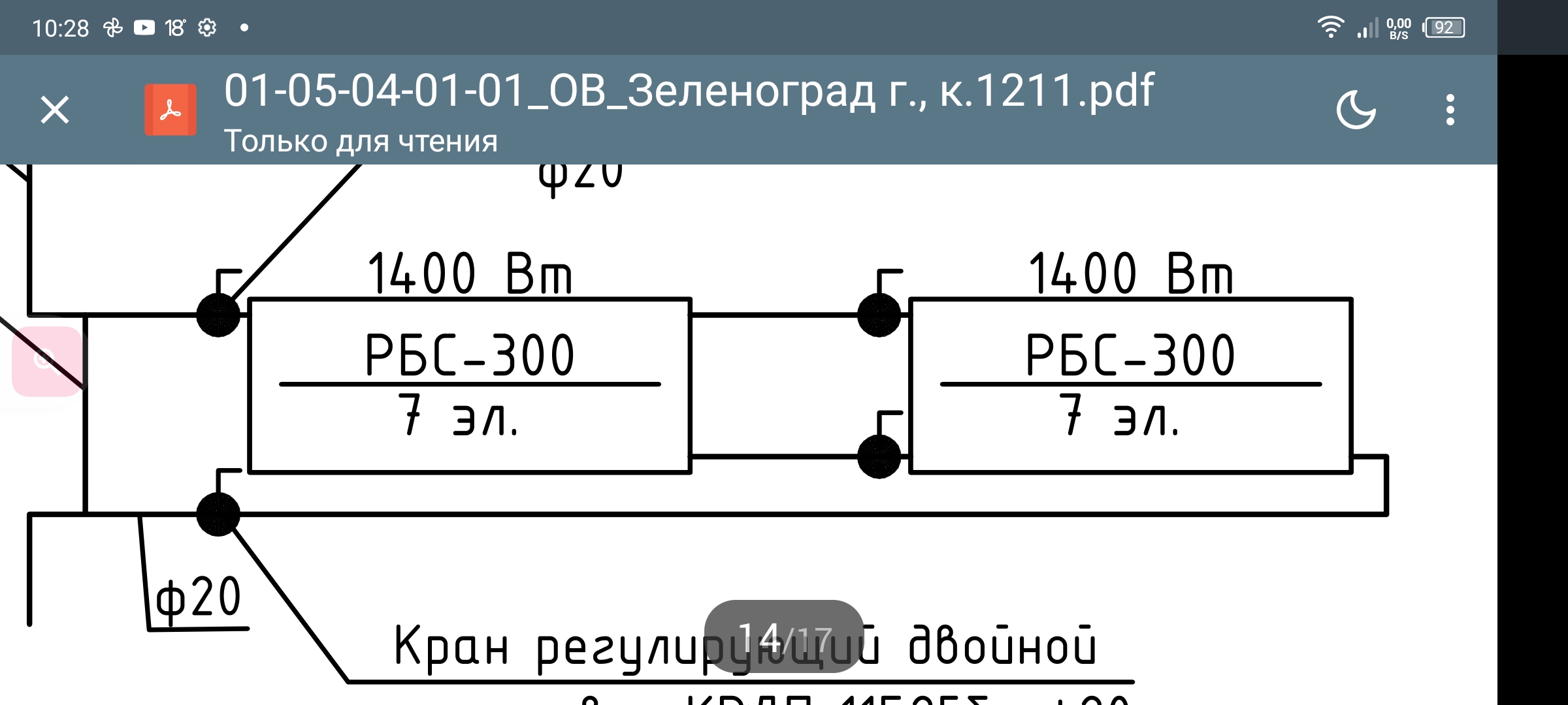

Aтос, Да шо вы говорите) Вот прям сейчас смотрю как капремонт не по проекту делают в части отопления... И никто не запрещает, кроме меня в подшефной квартире. А по проекту делать нельзя совсем - там идиотизм полный....
Если не поняли - подача снизу, биметалл, "спарка", КРДП - регулировочные - их два - оба снизу схемы...
BV, обвязка всей спарки - кровь из глаз.
