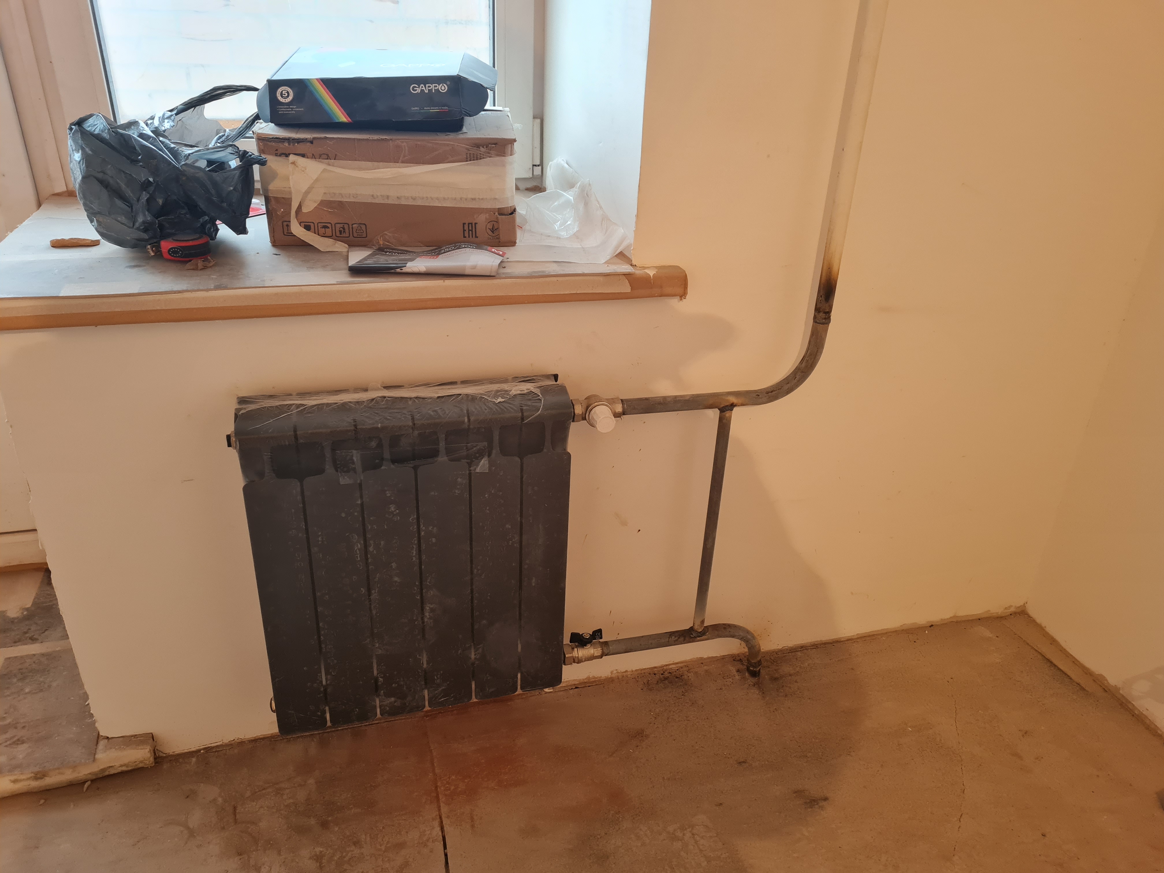

Ну что ж, история завершена) Установили Монолиты, Валтек vt.034 и шаровые Бугатти Орегон. Благодарю всех, кто дал советы!

lezgin242 написал: Установили Монолиты, Валтек vt.034 и шаровые Бугатти Орегон.
Недурственно! И сталь на сварке - отлично.

lezgin242 написал: Благодарю всех, кто дал советы!
Кран перед клапаном всё таки стоило поставить, а то как-то не правильно получается, что придётся каждый раз при засорении клапана придётся сливать стояк за ваш счёт или всё таки требовать слив стояка за счёт УК, коль это она запретила установить кран перед клапанов. При том, что в результате, если УК запретом ставить 2 крана пыталась предотвратить замену радиатора, то этой цели не добилась, ведь сейчас с использованием спец.колпачка на клапан всё равно можно перекрыть клапан и кран снизу, что бы менять батарею на что угодно без ведома УК, а на стабильность однотрубной системы второй кран ни как бы не повлиял.
ВТБ!
ВТБ!
Дилетант
Сообщений: 28000
03.11.2023 в 16:46:37
ser000 написал: если УК запретом ставить 2 крана пыталась предотвратить замену радиатора
Этим запретом УК пытается предотвратить демонтаж регулирующего клапана.
Чтобы придурки не регулировали температуру в комнате путём открывания окон нараспашку.
lezgin242
lezgin242
Регистрация: 13.09.2023
Красноярск
Сообщений: 39
03.11.2023 в 20:21:12
ser000, надеюсь на незасорение клапана)
ВТБ!,ну, старый клапан демонтировали, термоголовки я не поставил и пока не планирую. Так что действия УК немного странные)
ВТБ!
ВТБ!
Дилетант
Сообщений: 28000
03.11.2023 в 20:25:06
lezgin242 написал: старый клапан демонтировали
Новый поставили. Если станет жарко, Вы сможете прикрутить колпачок, а не распахивать дверь на балкон.
