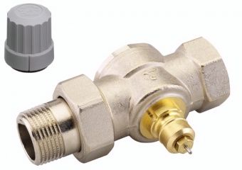

ser000, вот и я смысла не вижу. Резюмируя, правильно я понимаю, что батареи на замену, вместо существующих терморегуляторов нужно поставить данфос, как на фото? И подскажите, к нему уже идёт сама головка, которую регулируешь?

lezgin242 написал: вместо существующих терморегуляторов нужно поставить данфос, как на фото?
Да.
lezgin242 написал: И подскажите, к нему уже идёт сама головка, которую регулируешь?
Головка продается отдельно. Или в комплекте с термоклапаном.

lezgin242 написал: Резюмируя, правильно я понимаю, что батареи на замену, вместо существующих терморегуляторов нужно поставить данфос, как на фото?
Тогда уж до кучи и нижний заменить на полнопроходный шаровый кран, тем более если там стоит арматура для двухтрубки. Но тогда почему бы не поставить кран и на верху перед клапаном, если УК не обоснует свою позицию какими либо нормативными документами прямо это запрещающие.
