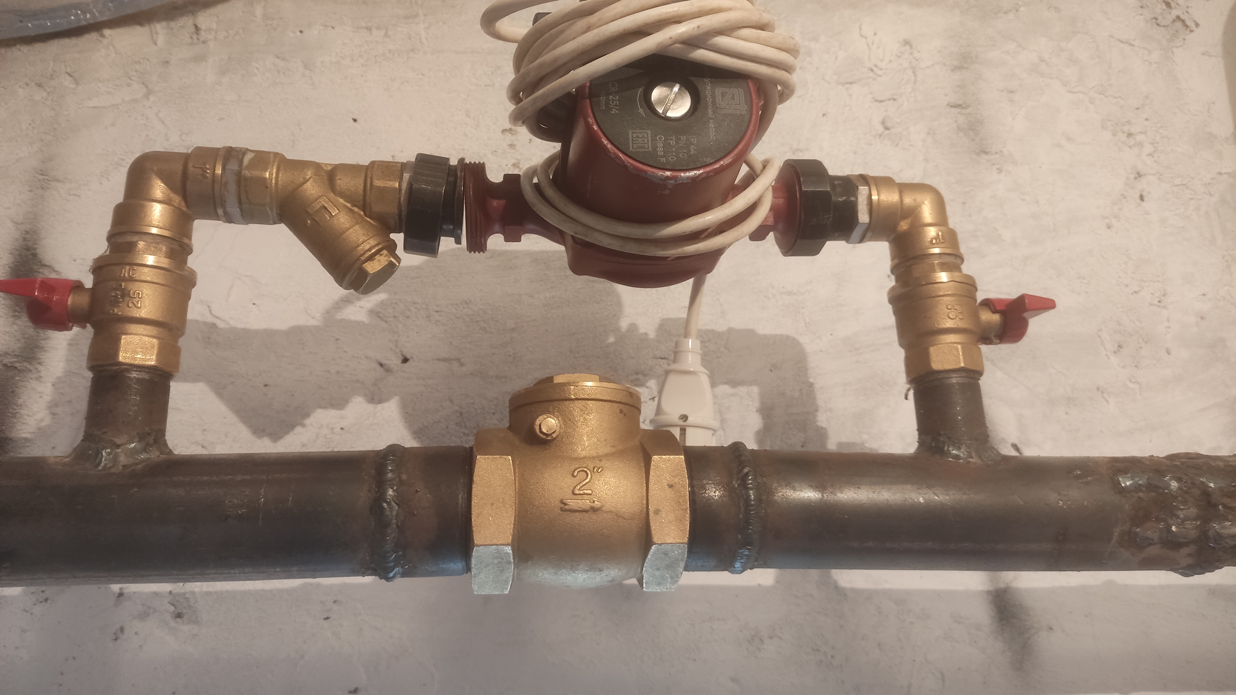

Всем привет. Вопрос, купил байпас в сборе с циркуляционным насосом. Пригласил сварщика, он врезал байпас в отопительную систему, проверили течи нет. На другой день обнаружил сильный нагрев насоса, решил проверить его в рабочем режиме. Включил АОГВ и понял, что насос работал без подачи воды, так как при нагреве теплоносителя началось протекание из-под левого фланца насоса (со стороны подачи). То есть, сифонил левый фланец и насос работал всухую и грелся, а когда включил АОГВ, горячая вода начала двигаться и почти дошла-таки
до насоса, если бы не протечка. Решил разобраться, открутил накидную гайку с левой стороны насоса и увидел причину протечки: фланцы насоса и трубы крепятся друг к другу встык, между ними резиновая прокладка и перекос (щель) внизу 1.5-2 мм и отсюда течь. Зачем-то решил снять насос (вместо того, чтобы попытаться заделать эту щель из-за перекоса/несоосности), теперь его обратно с двумя резиновыми прокладками обратно не могу установить: система жёсткая, не гнётся. Только с одной стороны (см. фото).. Налицо брак производителя. Ну, всё видно на фото. Просьба, как теперь всё это лучше опрессовать/пересобрать, чтобы не текло. Спасибо

Алькон написал: как теперь всё это лучше опрессовать/пересобрать
Насос подключить с помощью сильфона.
Обратный клапан подключить соединениями с накидной гайкой. Чугунными, вероятно? Не порвать клапан конической резьбой.
Трубу закрепить таким образом, чтобы исключить значимые нагрузки на изгиб в районе обратного клапана.
Алькон написал: Налицо брак производителя. Ну, всё видно на фото.
Разобрать, переварить, пересобрать.
P.S. Без сварки добавить пару сильфонов после шаровых кранов. Но трубу закрепить всё же надо.

ВТБ! написал: пару сильфонов
Сильфоны неплохо бы, но как их изготовить длиной не более 5-10 см (1"), ведь потолок рядом. Такие вроде не продаются. Может из метапола

Алькон, байпас смонтирован максимально безграмотно! Насос обязан был оказаться снизу трубы. Сейчас же любое завоздушивание системы приведёт к его гибели.
Ну и вся конструкция на фотографии не имеет никакого смысла. Если насос выключить, то обратный клапан-"хлопушка" так и не откроется под мизерным перепадом давлений ЕЦ. Надо было спец-клапан для гравитационок использовать...

Без переварки: два верхних уголка развернуть на себя и добавить еще по два уголка смотрящих друг на друга. Уже в них ставить насос. Перекос исправит.

Mazayac написал: обратный клапан-"хлопушка" так и не откроется под мизерным перепадом давлений ЕЦ
Нам неизвестно, сколько этажей в здании, но котёл так и так в подвале. А если ещё и закипит... ;)

Алькон, если в детстве занимались литьем из свинца, то сделаете прокладку из свинца. Можете из олова. Будет держать.
Нужен Маевский, иначе насос так и будет завоздушен.

Vlad Crush написал: насос так и будет завоздушен
Ни у кого не воздушит, если удалить воздух через штатную пробку. Даже частично приходящие пузыри с воздухом, прекрасно пролетают через насос....
