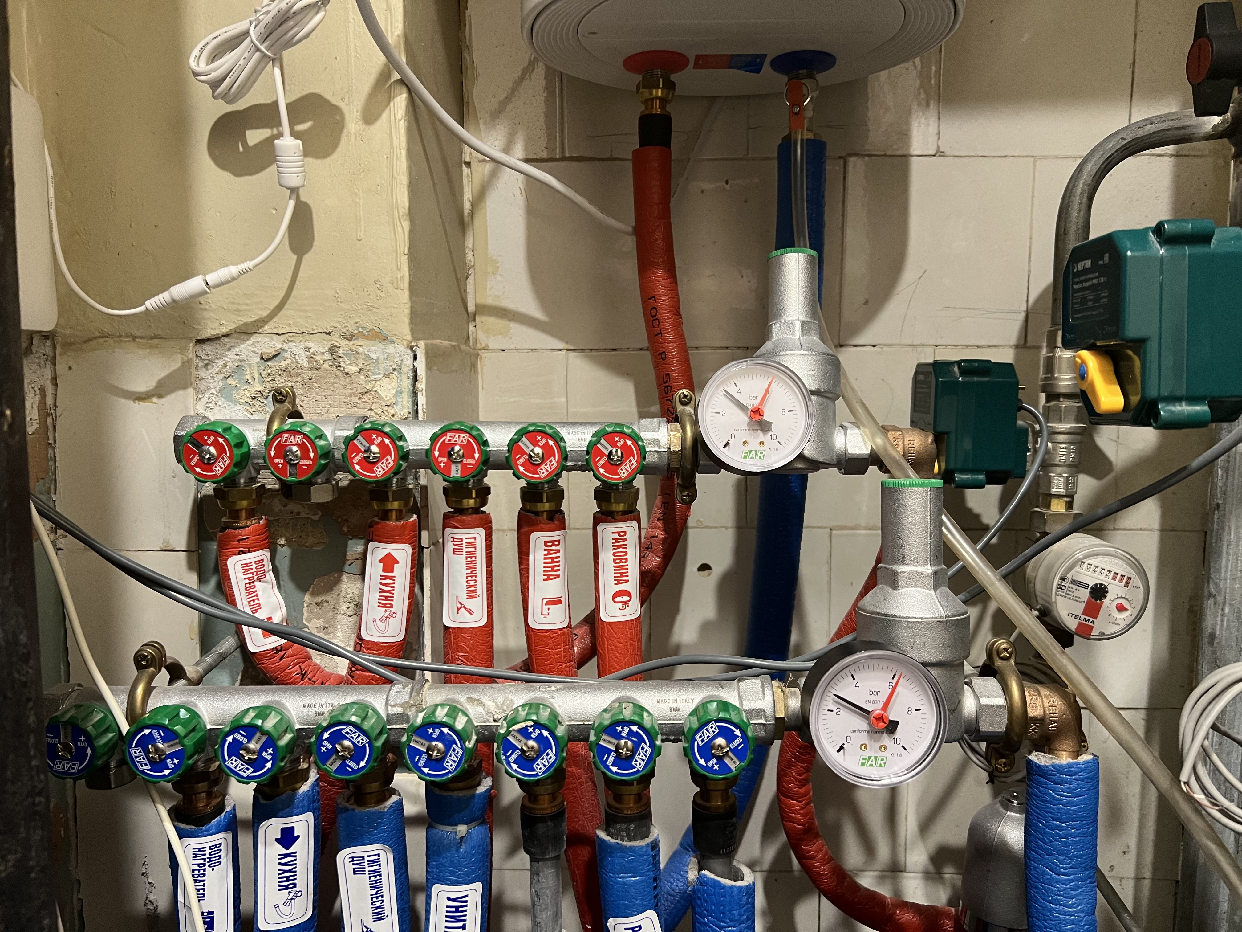

Всем привет! Помогите пожалуйста разобраться с подключением водонагревателя. Сделал ремонт пару лет назад, но как то не довелось включить нагреватель, тут внезапно отключили воду на три дня и решил его включить и возник вопрос правильно ли собрано схема с редуктором давления горячей воды и нагревателем. При нагревании воды в бойлере давление на манометре горячей воды возросло до 8атм,потом сбросилось через обратный клапан, когда уже бойлер нагрелся давление на манометре уже было от 3-4атм,подскажите так должно быть и не нужно было после редуктора горячей воды ставить шаровой кран? Спасибо всем откликнувшимся.

Strong, как могло "сброситься через обратный клапан" ? Вы имеет ввиду тот, что в комплекте к водонагревателю? Это не бойлер, кстати, бойлер это другое, не такое. И "обратный клапан" тоже не обратный клапан, он пропускает давление выше номинала, через себя, а редуктор ему не дает этого делать. То, что он стравил некоторый объем, не значит, что он все время будет так сбрасывать.

Strong, редуктор сам заперт, если на его вводе давление выше настроенного, и не даст "стравить" излишки давления в стояк. Так что наличие или отсутствие ОК на процесс не влияет. Дренаж с подрывника должен быть подключён к канализации (с разрывом потока - через сухой сифон с воронкой или просто капельную воронку).

С какого подрывника? Если это "три в одном" из комплекта, из него не в канализацию, а в систему должно уходить избыточное давление. Чтобы делать "дренаж с капельной воронкой" надо сначала заменить "подрывник" из комплекта к водонагревателю, на сборку которую можно назвать "группа безопасности бойлера". Она включает в себя два отдельных элемента: обратный клапан и предохранительный клапан, который предназначен именно для того, чтобы сбрасывать в канализацию избыточное давление. В отличии от комплектного "подрывника, который не предназначен для этого. И использование которого, приведет повреждению бака водонагревателя, из-за избыточного давления, в условиях, когда "подрывник" из комплекта не может пропустить избыточное давление из-за штатной работы редуктора давления, который не пропускает через себя в обратном направлении давление, выше установленного на нем.

ashim1990, да, я знаю)) Вы не правы, в том, что я чего то могу не понимать относительно сантехники в квартире. Похоже вы тот самый. *****, из тех многих, кто ставит подрывники 3в1 из комплекта? Ну да, с их точки зрения думать о безопасной эксплуатации вн, это глупость. Их задача, пришел - быстро поставил, и свалил в закат. Там еще обычно в комплекте анкера для бетона, их тоже используют для всех видов материалов стен, в т.ч для тех, которые не предназначены..
