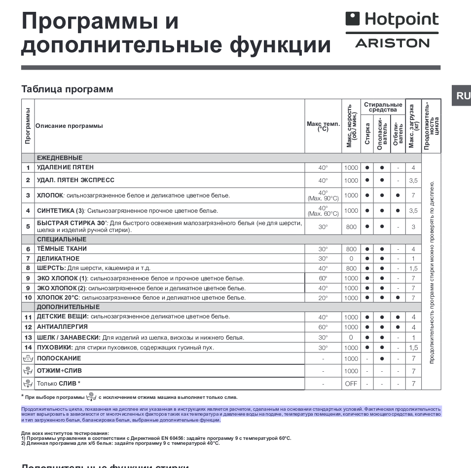

Hotpoint Ariston rst702x Цикл "стирка" раза 2 скачет, т е если стоит режим хлопок, где время стирки 2.10 должно быть То когда машина начинает стирать, уже на этапе набора воды время резко уменьшается до 1.40,через 5 минут уже 1.20мин Т е именно стирку сокращает полощет и отжимает как и должно... Сливной Шланг закреплён по указанным местам, зажим - выше бака
В чем проблема, в какой детали машины?

Nadeffffda, 7 страница инструкции. Текст под таблицей.

Проблема в умной начинке управляющего агрегата. Когда это были механические программаторы режима, там была жёсткая привязка на тики аппарата. Электроника может менять режимы и время по своему усмотрению без ведома потребителя, если так запрограммировал аппарат производитель. Возможно ваша машинка так же учитывает вес белья и другие параметры, в результате оптимизирует стирку на меньшее время. Возможно в решении проблемы поможет выбор другого режима стирки. См.инструкцию на ваш прибор.
Так что вероятно стоит задать вопрос производителю почему так происходит и что с этим можно сделать.
