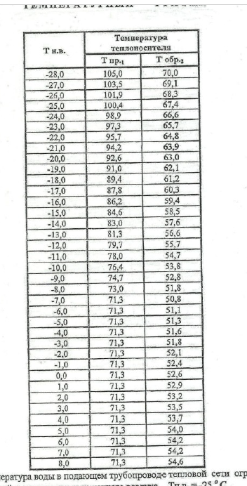

Shljach написал: А вот это уже реальный вред, ибо при нынешних нормах теплоноситель редко превышает 60°, поэтому устанавливать ограничители протока через радиатор, могут наверное, только люди с деменцией.
Приложение к договору теплоснабжения

Приложение к договору теплоснабжения Газеты пишут, бумага терпит, а мы читаем и верим даже... Эту таблицу я сохранил, когда придут морозы, то и сравню, но уже понятно, что моя дельта в 7° при близком температурном нуле за окном, в стандартные нормы (даже для 5-ти этажки) сильно не вписывается. Да и нет теперь таких высоких температур теплоносителя на вводе в стояк, у нас больше чем 73° даже в приличный мороз в -20°, не подают или по магисталям до нас не доходит.

Shljach написал: Эту таблицу я сохранил,
  • Паисню, на слякий случий, это на вводе в дом. Что там на стояке и в батареи никого не волнует

30.10.2023 в 08:13:51
И даже на вводе по магистральной трубе, настолько высоких значений сейчас нет.
