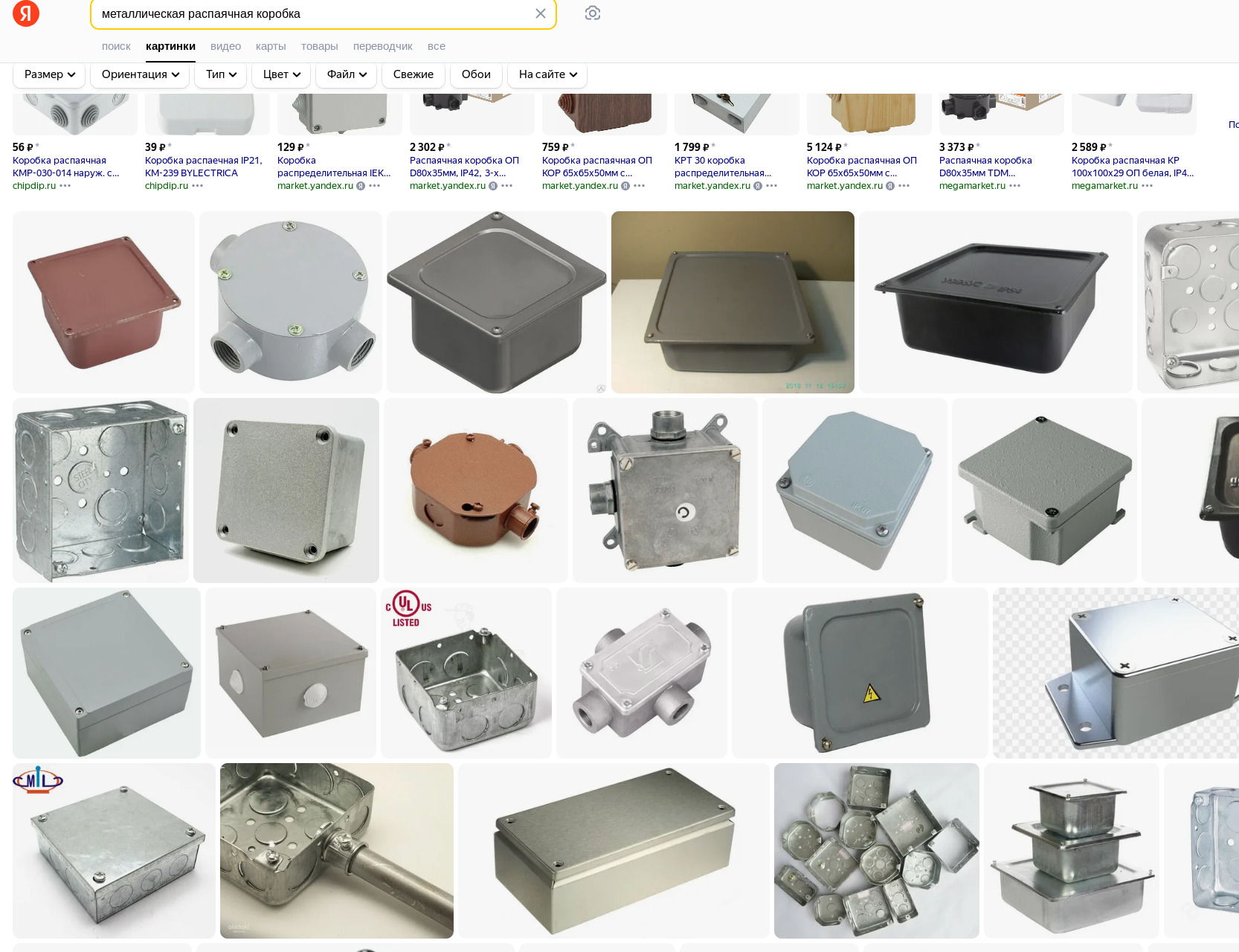

Мишутк, к сожалению на нашел у нас нормальную железную коробку, которая бы влезла под выделенное место в шкафу и не была бы нашпигована разного рода отверстий со всех сторон. Вопрос по альтернативному решению. В одном из магазинов все таки нашел сенсорный выключатель, который держит напряжение 220, а после него уже подается напряжение на блок gtv и дальше уже на лампу. Монтируется на корпус мебели. Подскажите, это будет более безопасное решение, чем с трансформатором?

Vlad71011 написал: на нашел у нас
В вашем интернете? Поищите в соседнем. На худой конец в китайском.

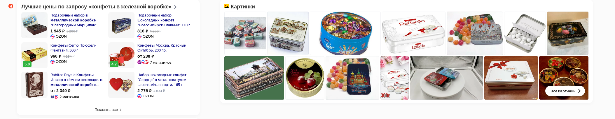

Мы в 5 классе в школе из листа жести такие коробочки делали. Ну и смешное, но рабочее решение:

03.11.2023 в 16:36:02
Мишутк, такая корбка будет соответсвовать пожарной безопасности?
